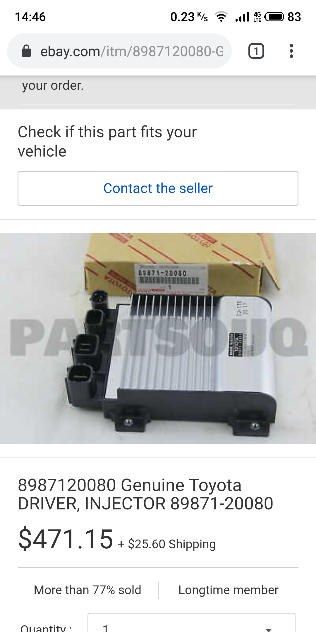

Мнение от rumenmitev » 23 Ное 2019 09:23
За това ли става въпрос?

Мнение от todorakis » 23 Ное 2019 21:52
Да

Недей да пробваш колега. На дълго и широко си поговорих с диагностика им. Доста разбиращ човек. Това, което ми каза е че ако колата е гаранционна при тази грешка се сменят 4- те дюзи + EDU модула. За теб остава варианта да разбереш кое точно е проблема и да се замени- дюза или EDU.
