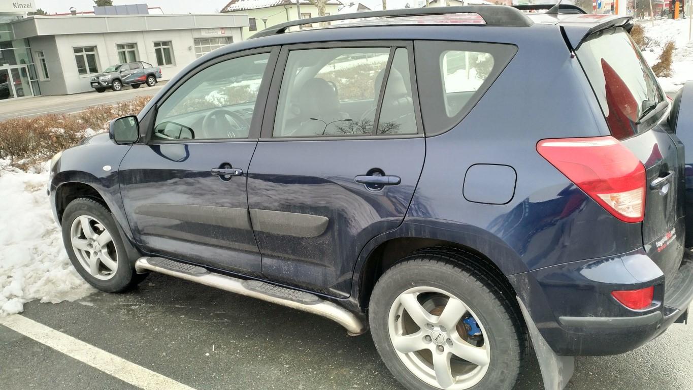

Това е сервизната книжка за РАВ4 от 2006-2007, но важи и за други модели от ония години, с малки изключения.
Малък чек на 15к, пълен чек на 30к, Е означава да се смени. В случая както съм писал горе на всеки 30к диф. и раздатка по 0,5л масло. Това при нормална експлоатация. Дали ще стане нещо ако не се смени не знам,то и със ск. кутия имаше доста случаи когато не го сменят и после плачат. Аз си го сменям и него на 50-60к, все едно карам на утежнен режим, за да ми е мирна главата.
Че Тойотите са здрави се знае, сигурно известно време няма да има проблеми и без да се сменят, но дългосрочно погледнато се получава амортизация. Бай талянес надали е сменял нещо и колегата ще трябва да бере ядовете от неговата немарливост, това е реалността при повечето бараки 'нов внос'.
Ето за тоя модел иде реч, стана на 12г и 205к:
