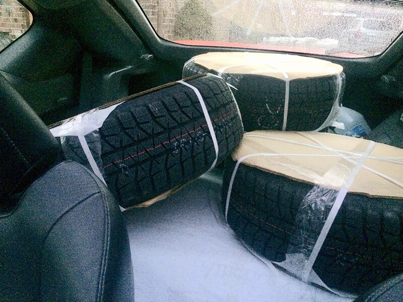

Дядо Коледа тази година подрани.
Bridgestone Blizzak WS80
215/60R16
215/60R16

Scion tC (Toyota Zelas) Monogram
Тези няма ли да са много шумни и 'вибриращи'? Нещо шарката ми се струва доста едра за такъв тип автомобил...
За пръв път виждам така опаковани нови гуми. Иначе бриджтсона си е много добра гума, нищо, че я слагат в средата на тестовете. Няма да са шумни.
Това са джанти с гуми, за това са опаковани така. Отделно в една от тях са пакетирани и бoлтовете.
Взех си 4 оригинални железни джанти (черни). Тези са 16-ки, а оригиналните са 18-ки.
Сигурно шумят, ще ги видим. Най-важното ми е да не се пързалят на дъжд, лед и сняг. Макар че съм забелязал, че зимните се пързлят повече на мокро, защото има повече силикон в тях, отколкото каучук, но може и да греша.
