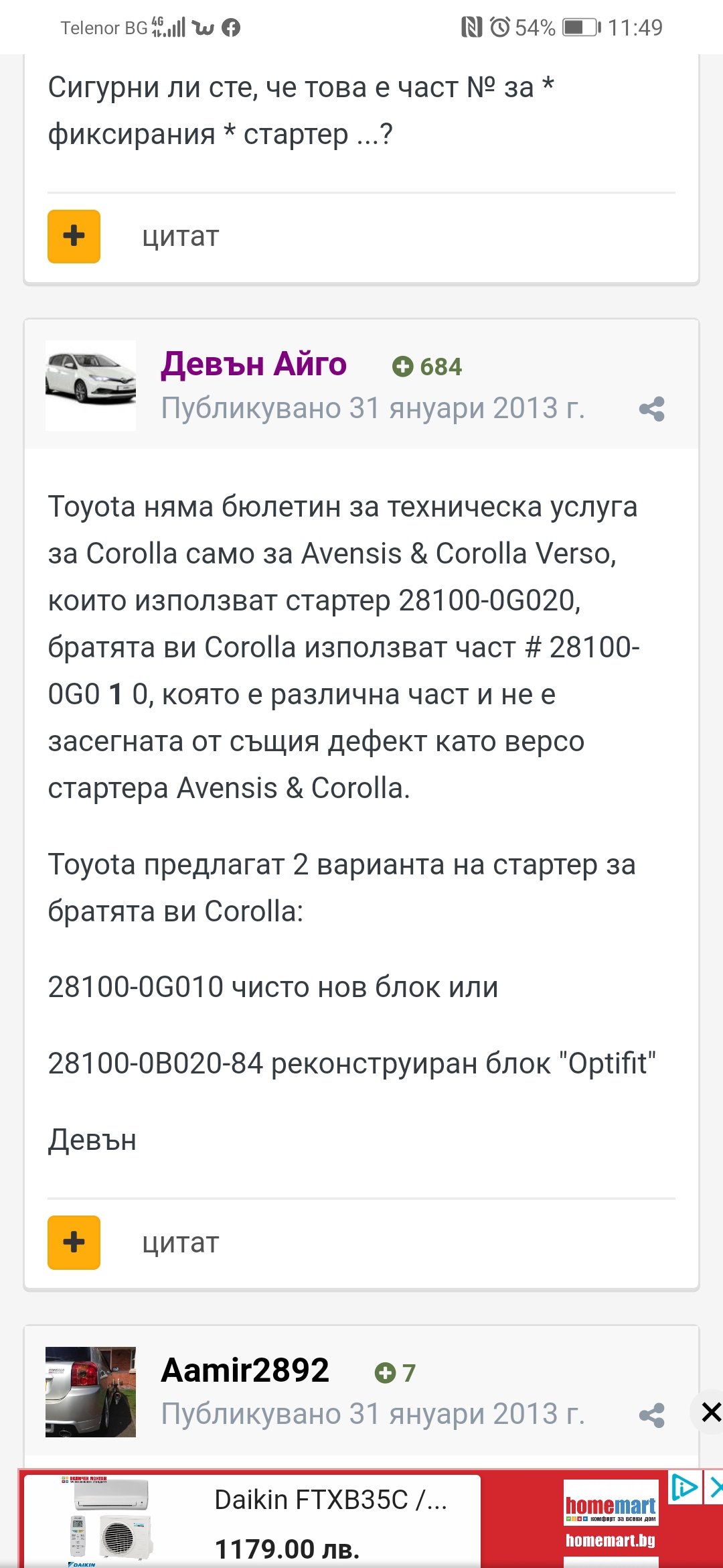

Всичко е от стартера. И аз имам кола със същия проблем. Има бюлетин на Тойота за този проблем. От 2006г. го заменят с друг. С времето от износване при по висока температура частично заклинват втулките и стартера не може да развие необходимите 500 оборота на коляновия вал, за да може системата за автоматично безключово запалване да спре стартера.

Стартера стартира ли мотора или трябва да му подържа оборотите на празен ход "стартера не може да развие необходимите 500 оборота на коляновия вал, за да може системата за автоматично безключово запалване да спре стартера".

Виж в поста на съфорумника "gimara" от първа страница на настоящата тема "Ето кратко описание на работата на стартера, може да е полезно:", за да не го обяснявам наново. Поздрави.
