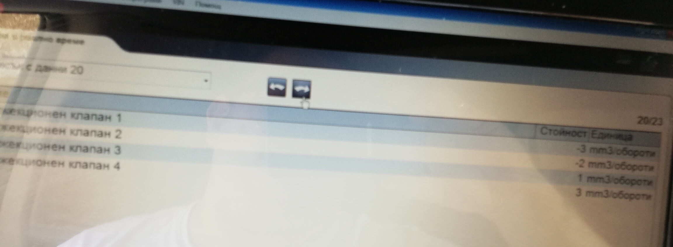

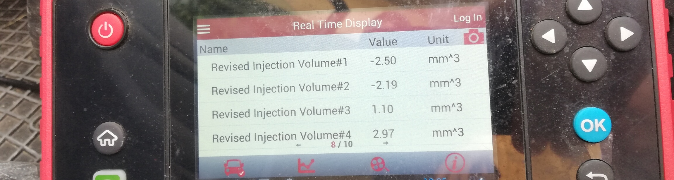

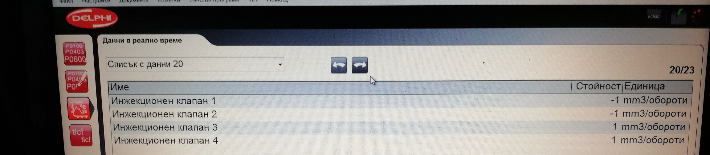

Сложих от добавката на Бардал и за сега съм доволен. Претракването на студен мотор си остана но показанкята на дюзите значително се подобриха. Преди на студен мотор се усещаше силно тракане и спъване на колата и рязко отпушване, което днес след добавката го нямаше.
Сякаш колата заработи по равномерно.
Това е след добавката
Това е преди добавката
Това е преди добавката отново с диагностика Делфи

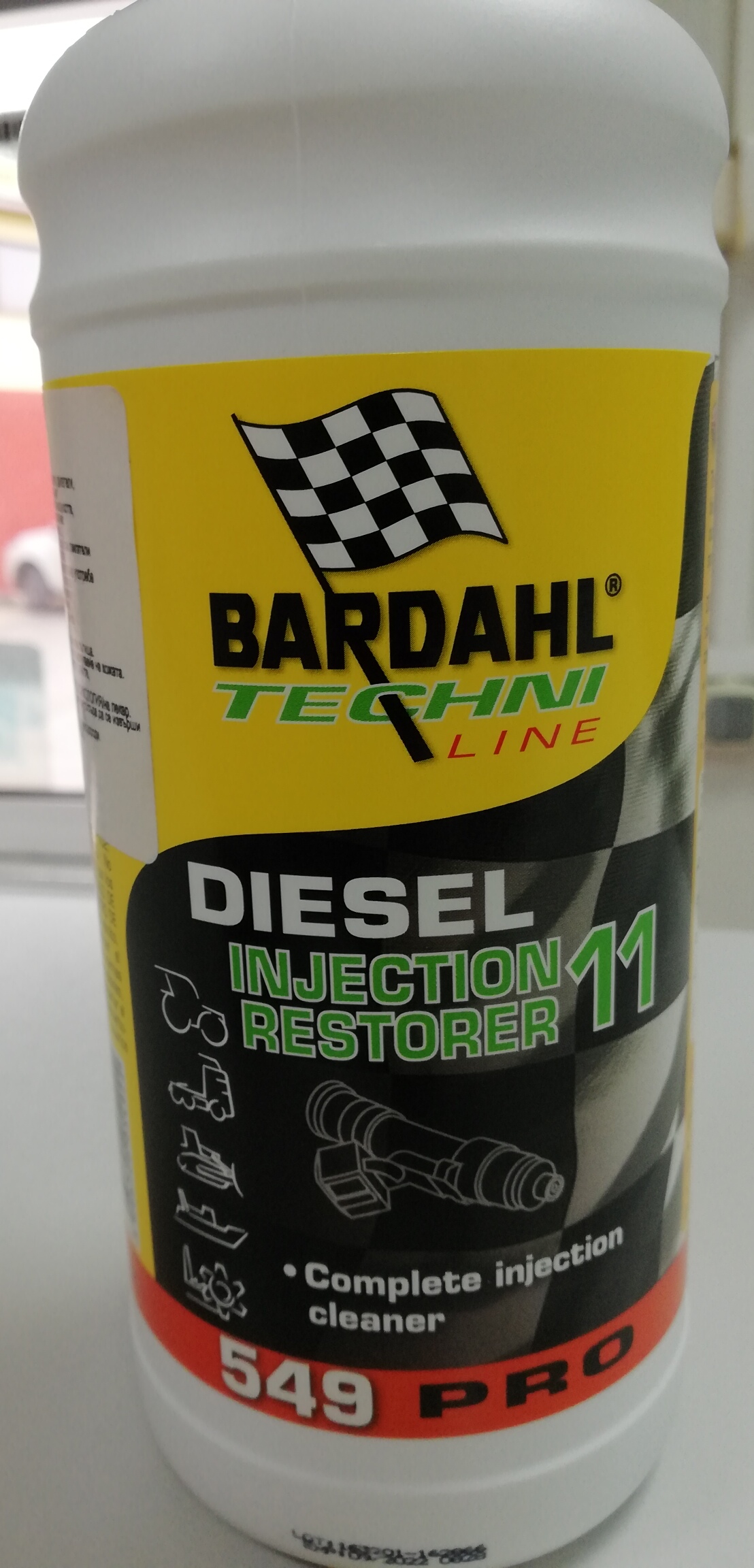

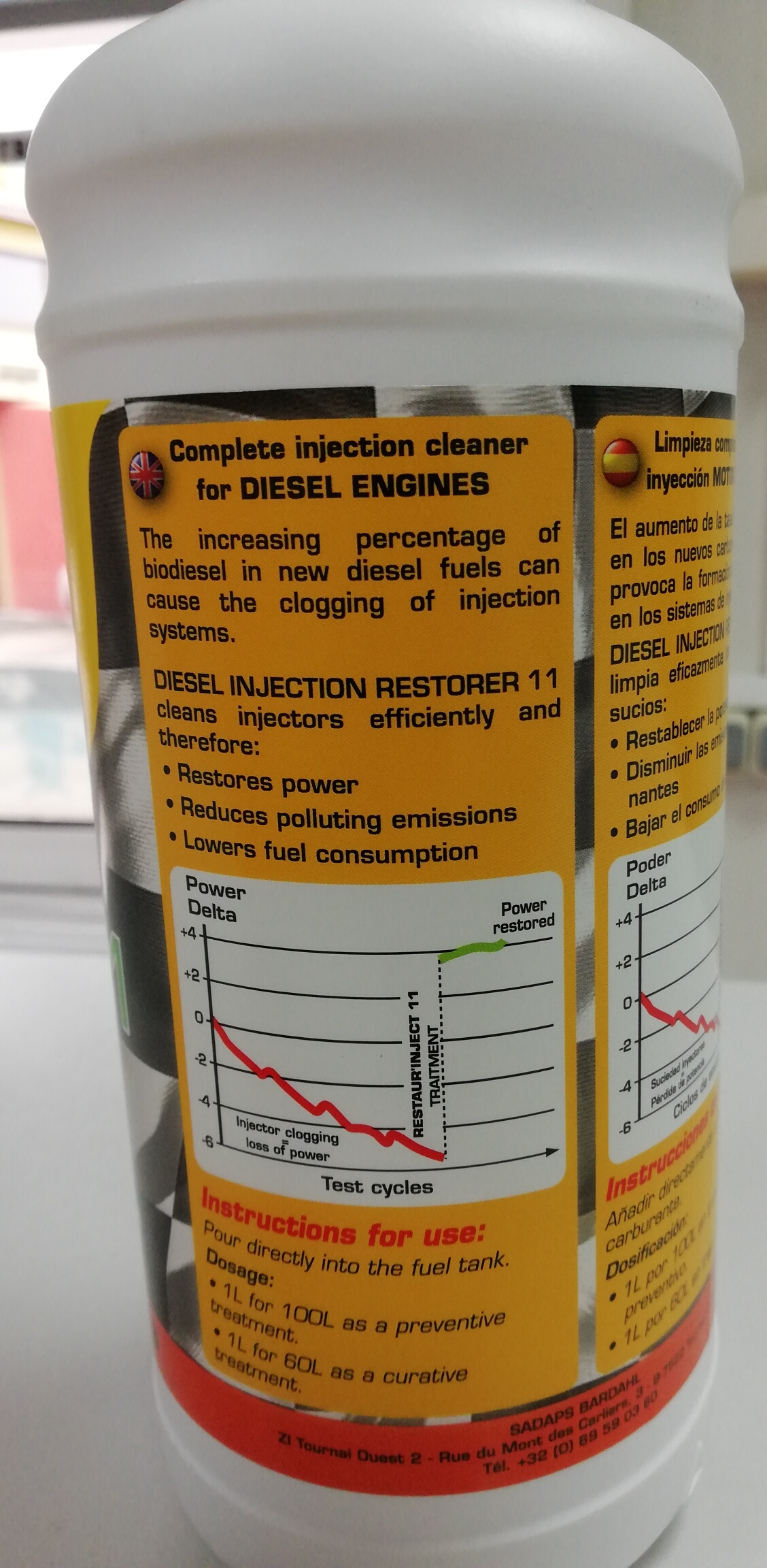

Ето тази добавка сложих на около 30л дизел и 30 мин колата работи на място на 2000 оборота. Забелязах че кокто си потдържам еднакви обороти на някълко пъте се случи да се вдигнат оборотите с около 300-400 без да натискам педала, все едно се форсира колата и сами да си паднат пак до 2000об.
