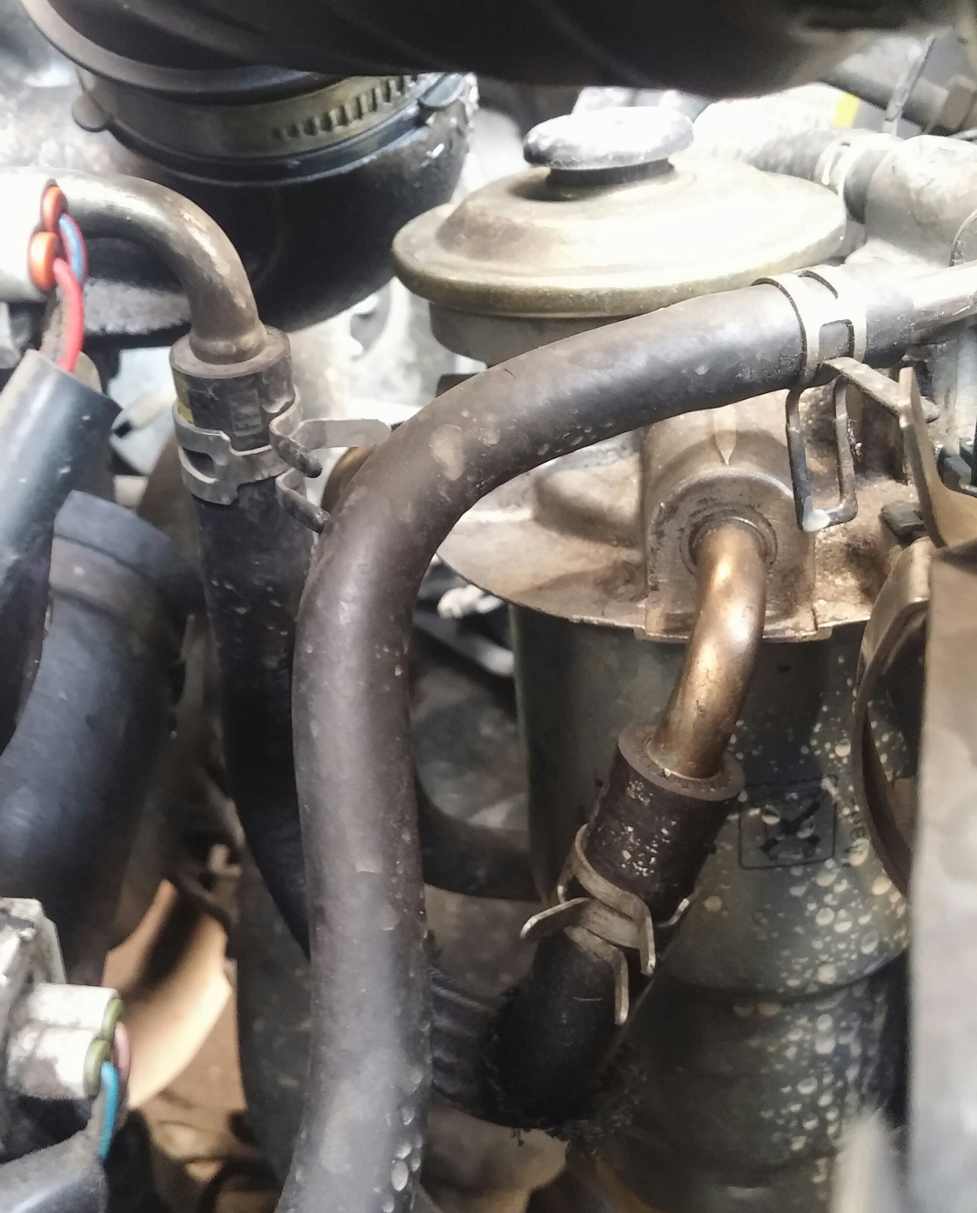

Поне една снимка да беше дал че да се улесни работата.Колко тръбички има на тялото 2 или 4.Има ли ел.подгрев от горе?

Мнение от milevko » 17 Фев 2018 10:26

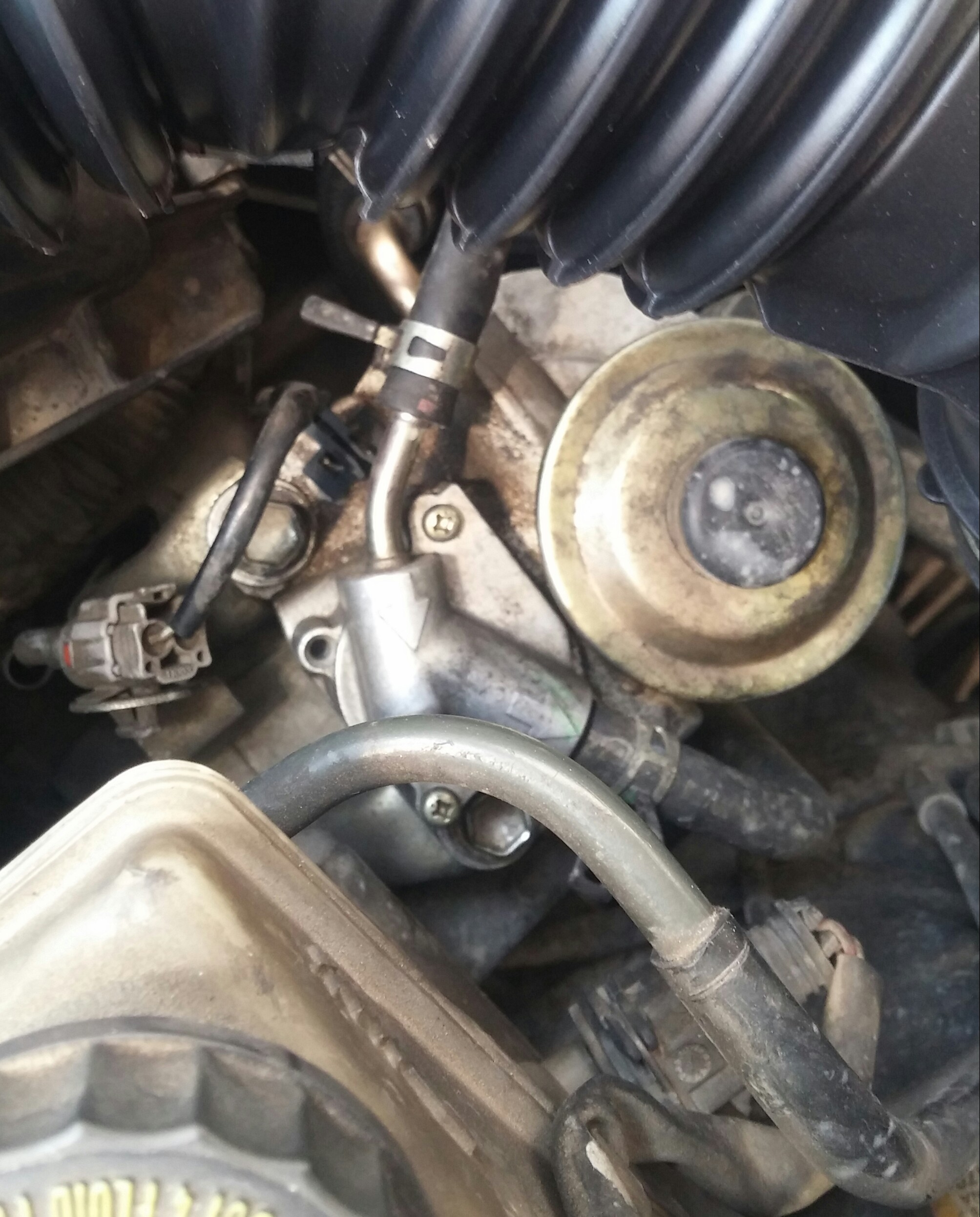

Мнение от milevko » 17 Фев 2018 10:27

Кой маркуч е правата и кой е обратната нафта

milevko написа:
Тука леко изтегления със стрелка която влиза в тялото се разкача

milevko написа:
Тука се разкача този надолу със стрелка от филтъра на вън.
Общо взето не виждам разлика с първата снимка която ти пратих с означенията.

Значи двата леко изтеглени маркуча

Мнение от plamen7337 » 19 Фев 2018 11:47
