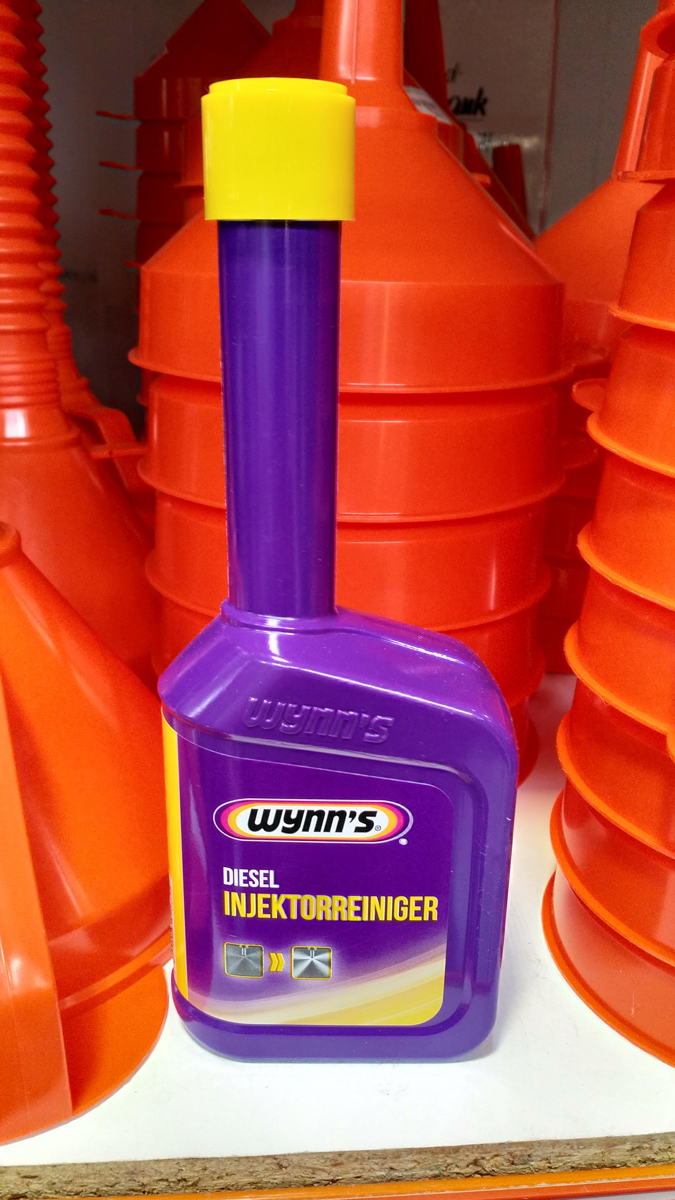

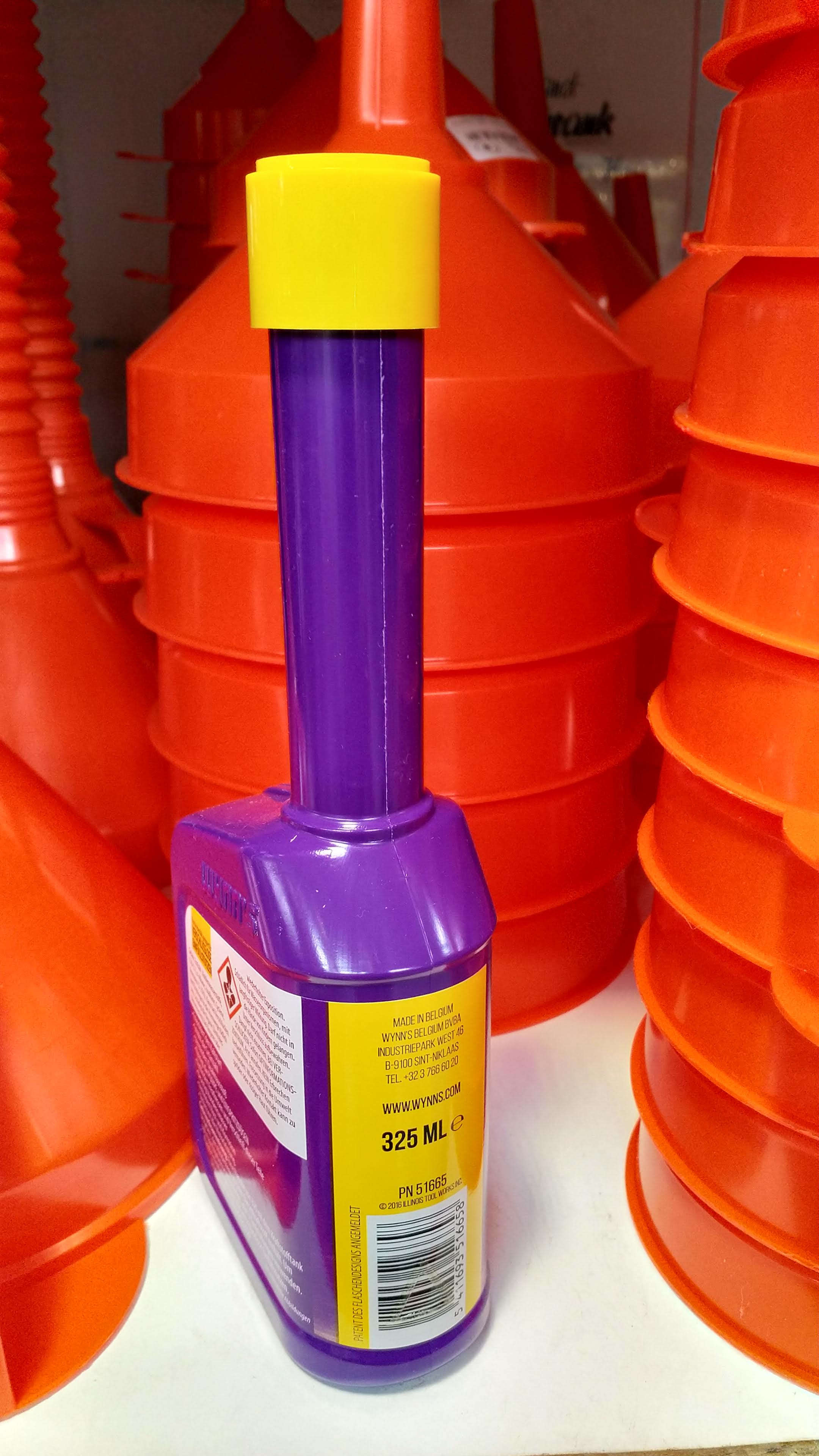

Ето тая добавка е много ефектна, тук я има в Bauhaus за 8-9Е, сипва се цялата наведнъж:

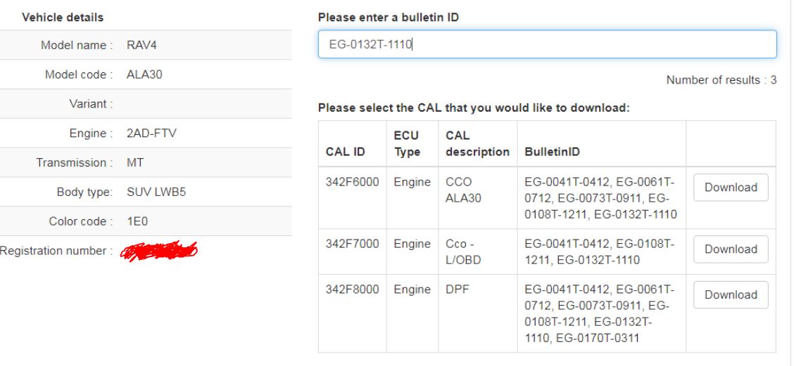

Смених горивен филтър и SCV клапан с подобрената версия + инициализация с Техстрийм след смяната. Частите са купени от Геомоторс Варна (благодарности на колегата). Старият клапан беше китайски заместител на фабричната версия.
В чужди форуми попаднах на информация, че освен смяна на клапана трябва и ъпдейт на софтуера, за да се увеличи налягането при студен старт (EG-0132T-1110-EN). Прочетох, че трябва да е над версия 302v0000, за да е приложим за подобрения клапан. Снощи гледах с техстрийм, но не можах да проверя с коя версия съм в момента. От тук намирам по номер на Тойота бюлетина (EG-0132T-1110) 3 ъпдейта (прилагам снимка). Някой правил ли е такъв ъпдейт и къде? Лично ме е страх с моя китайски кабел да правя такова нещо.
