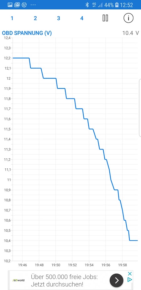

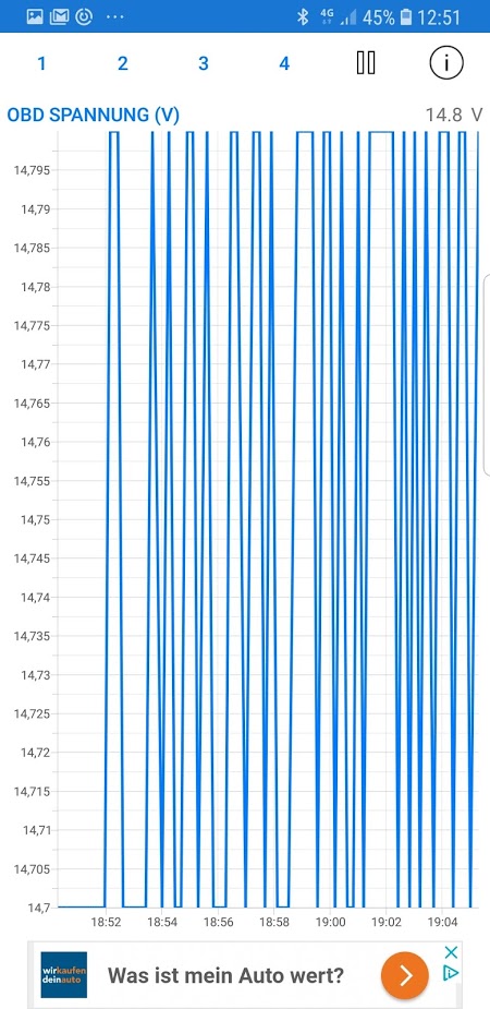

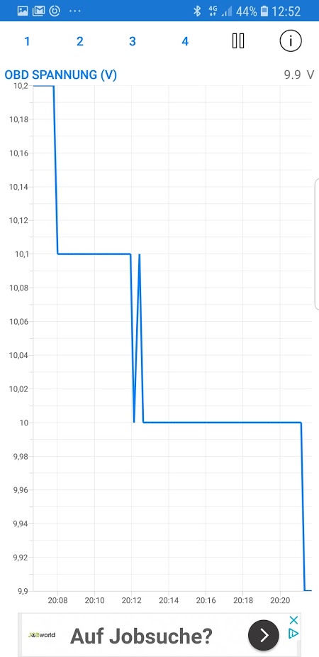

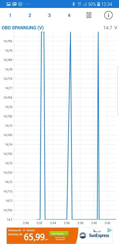

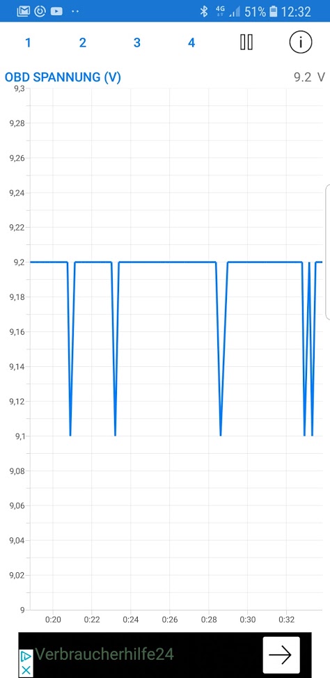

Хвърлянето най-лесната работа. Мислех, че може би има още малко животец в батерията, но май си е за хвърляне отвсякъде. Последни снимки как се държи това чудо:
Преди старт
predi start.jpg (50.56 KiB) Преглеждано 12355 пъти
При стартиране
pri startirane.jpg (62.38 KiB) Преглеждано 12355 пъти
При движение
pri dvijenie.jpg (92.78 KiB) Преглеждано 12355 пъти
На контакт
na kontakt.jpg (53.81 KiB) Преглеждано 12355 пъти
na kontakt1.jpg (45.11 KiB) Преглеждано 12355 пъти
@slowtraveler
Зарядното първо е хвана, че не става за зареждане, но аз не го разкачих, а си го оставих така закачено пък каквото стане. По някое време явно е решило, че може да пробва да зареди и го направи все пак до колкото може. Има там разни функции за поправка на батерии с импулси и бля, бля... В крайна сметка батерията е за боклука.
Новата е при мен и само трябва да е сложа. Цялата е запечатана и е необслужваема и няма опасност от теч или както говорихме по-горе при евентуална катастрофа да е опасна за хората в купето въпреки, че не е AGM.
Prius XW30 1.8 2ZR-FXE HSD /2009–2015/ - Акумулатор / стартова батерия ?
Публикувано на: 06 Мар 2018 17:11
prius 3 написа: Цялата е запечатана и е необслужваема и няма опасност от теч или както говорихме по-горе при евентуална катастрофа да е опасна за хората в купето въпреки, че не е AGM.
Щом има течност - винаги е опасна - корпусът може да се спука :)
А диаграмите - точно на умряла клетка прилича...
