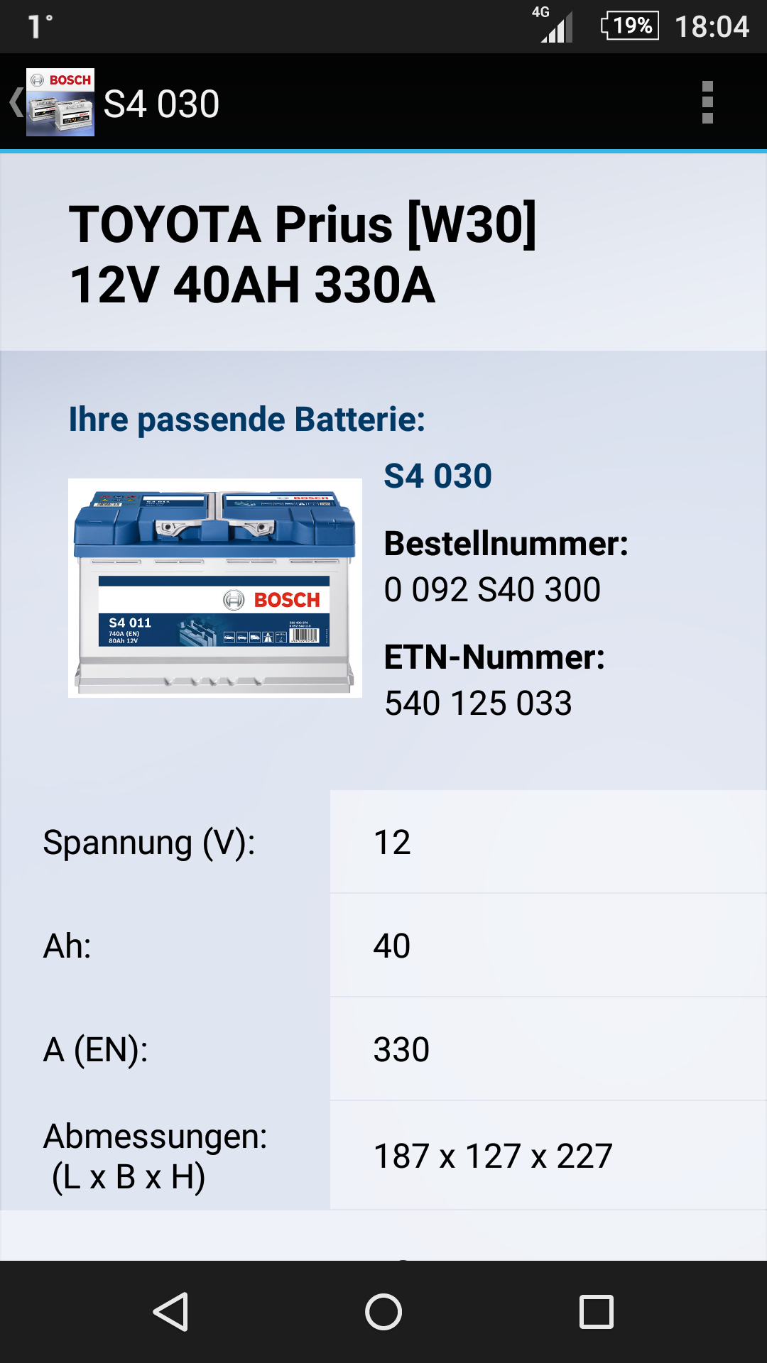

Мнение от Akima » 17 Яну 2017 02:32
stoyankirov написа: Искам да изкажа благодарности на Akima за проявеното разбиране и отзивчивост.
Публикувам и тук варианта, който ви споделих на ЛС, за да е информативна темата:

Prius XW30 1.8 2ZR-FXE HSD /2009–2015/ - Акумулатор / стартова батерия ?
Мнение от WoLF » 17 Яну 2017 09:26
Само снимката нещо са я объркали, но идеята се разбра...
Мнение от BOz » 17 Яну 2017 09:29
Този акумулатор, който си дал, НЕ става за Приус!
Мнение от Akima » 17 Яну 2017 10:26
Снимката е илюстративна - мисля, че имате достатъчно опит и съзнание да го разберете, гледайки параметрите. :whistle:
Мнение от BOz » 17 Яну 2017 10:28
Akima написа: Снимката е илюстративна - мисля, че имате достатъчно опит и съзнание да го разберете, гледайки параметрите.
Именно. Имам достатъчно опит, за да ти кажа, че си дал конкретен акумулатор на Bosch s4 с номер 0092s40300 (030), който е с десен плюс и който НЕ става за Приус.
Мнение от Akima » 17 Яну 2017 10:43
Нищо няма да коригирам за момента - възниква казус.
  • Аз твърдя, че съм виждал такава батерия в XW30 и в Lexus CT200h - но нямам колата пред мен, за да снимам.
  • Вие твърдите, че тази батерия не става за модела XW30, но не посочвата коя става - каква ползвате вие при ограничения избор на нашия пазар.
Засега справочната информация е в полза на 0092S40300.
Нека да изясним конкретно и с факти - ако съм сбъркал/което противно на представите на повечето колеги се случва/ ще призная веднага и ще коригираме необходимия брой постове.
Важното е да не подведем някой колега! :thumbsup:
Мнение от BOz » 17 Яну 2017 10:53
Аз пък все пак бих заложил на левия плюс - 0092S40190 (щом държиш да е Бош), какъвто е и оригинала. :)
На нашия пазар има много голям избор реално. Просто се съобразяваш с изискването за JIS терминали, ляв плюс и капацитет до 45Ач. Почти всички акумулатори с тези характеристики имат и размерите, които стават.
Мнение от Akima » 17 Яну 2017 11:18
BOz написа: 0092S40190 (щом държиш да е Бош)
Става интересно:
Номенклатурен номер Бош: 0 092 S40 190

При търсене в кои автомобили се вгражда 28800-24030:
Къде е грешката и има ли такава... :whistle:
П.С.Не държа да е Bosch - просто работя с тях - да кажем фамилна обремененост. cool.gif
Мнение от BOz » 17 Яну 2017 11:33
Разликата между 030 и 019 е в позицията на терминала - десен/ляв плюс и борд за закрепване B00. Приус е с ляв плюс и с борд B00. Ти преценяваш дали да вярваш на каталога уж за кои ставало, или да видиш реалността от коя страна е правилно да бъдат разположени полюсите и какъв е борда за закрепване.
