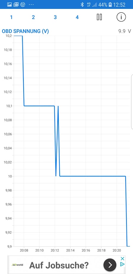

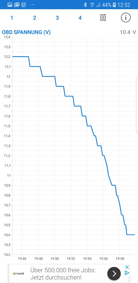

Старата батерия първо даваше грешка, като е бях сложил на зарядното и даваше, че не може да се зареди. Все пак е оставих на зарядното. След 2 дни влизам в гаража и гледам, че зарядното ми дава, че е заредена. Изключвах го няколко пъти и пак го включвах да може да се зареди по-добре. Накрая включих и зимната степен на зареждане, за по-голям заряд. Нормалното зареждане е 14,4 V, а зимното е на 14,7 V. Изчаках да се стопли малко времето и да сложа батерията в колата. Взех мултицета и гледам, че се е заредила само 12,15 V. Това нормално ли е при условие, че трябва да е 14,7?
Снимката след зареждането:

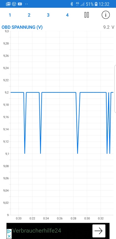

Престоя цяла нощ около 12 часа в колата свързана и сутринта показва 10,03 V. През нощта температурата не е падала под нула градуса.
Тръгнах по работа и след 14 км изминати зареди до 10,73 V
Заминала ли е наистина батерията и тези стойности нормални ли са?

Хвърляй батерията... Вероятно е окъсила клетка...
Зарядното също явно не е много умно, щом въобще я е хванало да зарежда...
Моят опит с две различни 'умни' зарядни показа, че хващат, че има проблем и въобще не искат да зареждат.. И повторния опит с 'тъпо' зарядно за малко не запали автомобила и акумулатора (тъпичкото зарядно си бе доста мощничко - малко, компактно, ама май вадеше до около 140-170А
P.S. окъсената клетка води до падане на 'нормалното' напрежение на дадената акумулаторна батерия с около 2.1-2.2Волта - колкото е напрежението на тази клетка, като при това токът през останалите може да остава в нормалните граници и батерията да може да се зарежда и разрежда с обичайния ток, обаче не с обичайното напрежение....

Мдаа една окъсена клеткса имаш, както при мен... Тази я пращаш за олово и си взимаш нова

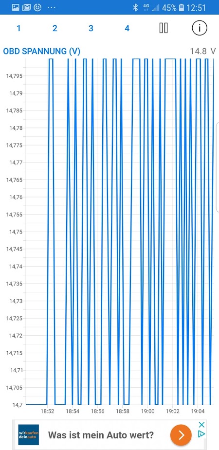

Хвърлянето най-лесната работа. Мислех, че може би има още малко животец в батерията, но май си е за хвърляне отвсякъде. Последни снимки как се държи това чудо:
Преди старт При стартиране При движение На контакт @slowtraveler
Зарядното първо е хвана, че не става за зареждане, но аз не го разкачих, а си го оставих така закачено пък каквото стане. По някое време явно е решило, че може да пробва да зареди и го направи все пак до колкото може. Има там разни функции за поправка на батерии с импулси и бля, бля... В крайна сметка батерията е за боклука.

Щом има течност - винаги е опасна - корпусът може да се спука
А диаграмите - точно на умряла клетка прилича...
