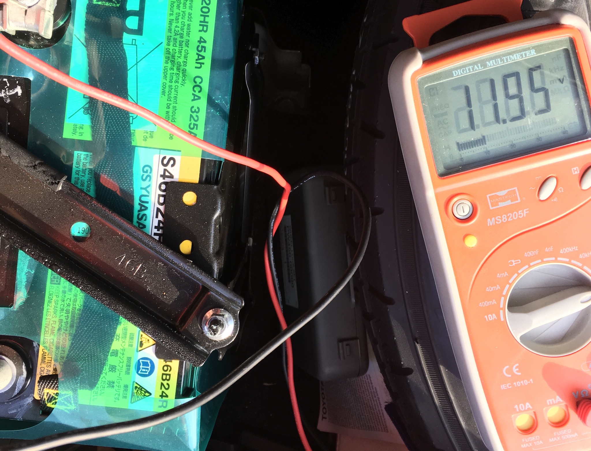

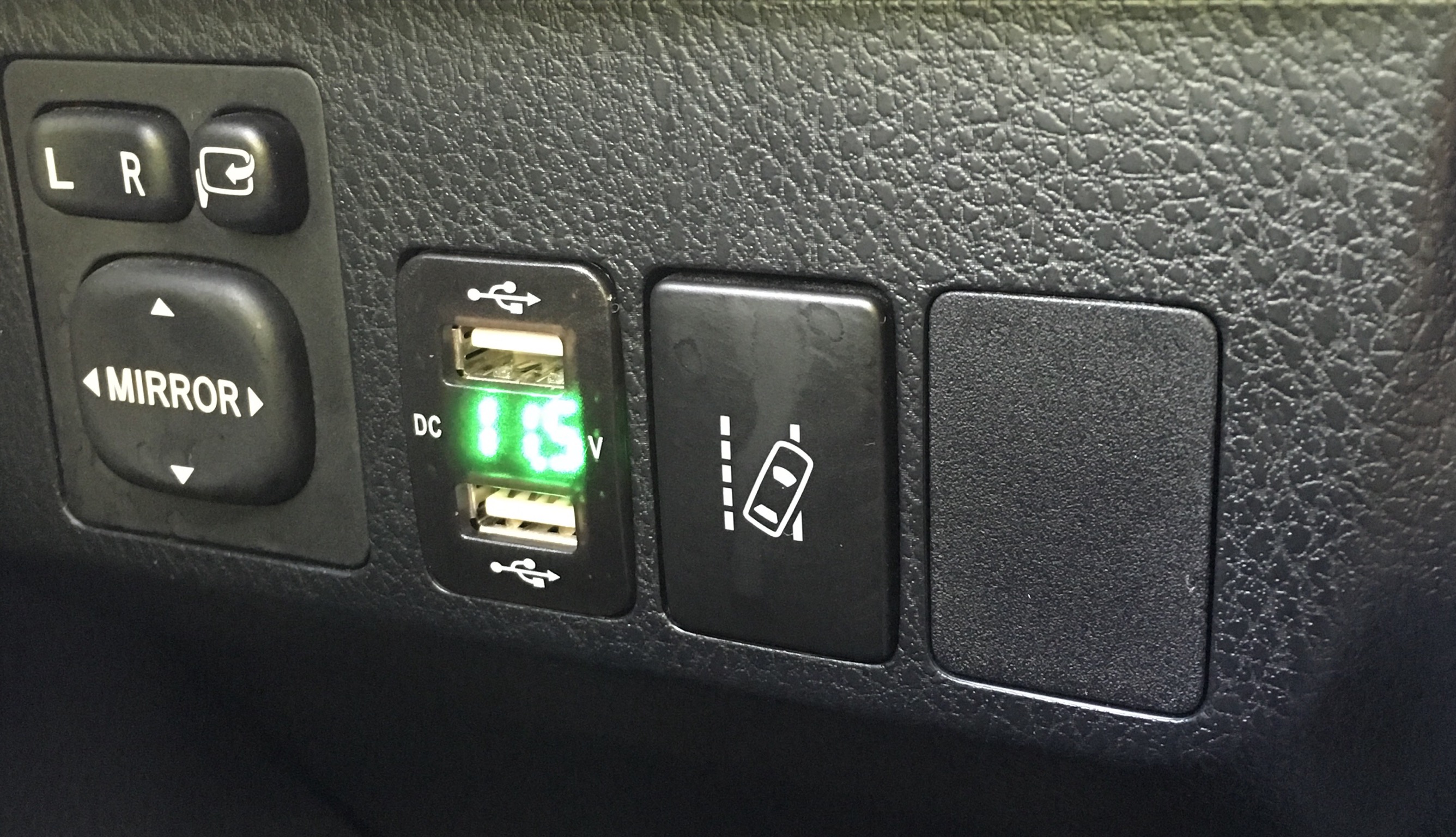

Аз днес имах следната ситуация:
Слизам до автомобила,при натискане на СТАРТ,автомобила запали,но сякаш се “замисли”.При подаване на контакт,единият уред отчита 11,5в,мултицета:11.95. Температура на въздуха:+2С. Откачих минусовата клема и зареждането отне около час и половина. Бихте ли споделили дали този спад е нормален,и дали акумулатора попада в графа “консумативи”,за които гаранцията не важи. Благодаря предварително.

Акумулаторът си има гаранционен срок... Тойота са ми сменяли акумулатор на Авенсиса...
Да се 'замисли' при паленето на хибрида? Ами то или включва или не включва хибридната система...
Включи ли я - напрежението на акумулатора ще е около 14В...
А дали и кога ще запали ДВГ - това е друг въпрос...
12В би трябвало да са напълно достатъчни за хибридната система.. Въпросът е до колко пада под товар...
И друго - споменавали сме многократно - хибридът не го оставяй 'изключен' докато си в автомобила - радиото, лампички и т.н. са сериозен товар за това малко акумулаторче, и то бързо 'кляка' когато не го зарежда хибридната система...

Да,при запалване,напрежението е 14.6в.При замерите,автомобила беше на контакт,с изключени паразитни консуматори.При натескане на СТАРТ,двигателя запали веднага,тоест старта беше директно на бензин.Предполагам че ще ми трябва товарна вилка,за да направя замера под товар? С последното съм напълно запознат,и естествено хиврида е винаги включен.

Не можеш да изолираш всички 'паразитни' консуматори... Т.е. акумулаторът все пак е бил под товар...
Общо взето - не бих се притеснявал все още...
