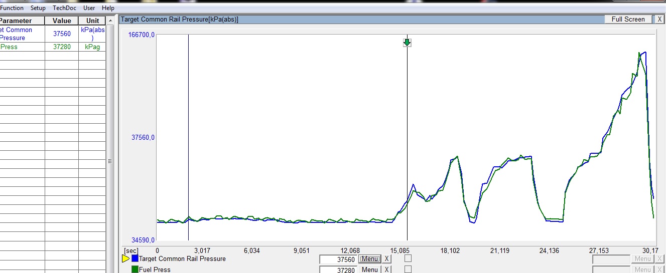

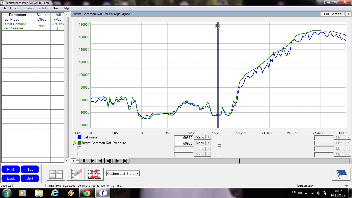

То и на моя му "нямаше нищо" (работеше си) ама графиката друго показа:
стар
3 ta.jpg (243.4 KiB) Преглеждано 5828 пъти
нов
2 ra.jpg (122.42 KiB) Преглеждано 5828 пъти

Как точно да разчитам графиките на SCV клапана отгоре? Със стария клапан налягането на горивото е 59000, а с новия 37000, тоест дефектиралия клапан води до повишено налягане - това ли е?
А как точно се стига до проверка на SCV клапана в Techstream и трябва ли да се изфорсирва двигателя или не по време на теста?

Все пак какво трябва да показва графиката на scv клапана.Аз със оскъдните си знания проверявах работата на моя по време на движение на автопилот и скорост 100км/ч.Графиките на горивото и на рейла бяха прави, близки една до друга и една в/у друга.Какво се гледа и как се настройва програмата не знам.

Графиката в зелено е ,,нужната за добрата работа,тя се подава от компютъра,, Target Common Rail Pressure.
Графиката в синьо е налягането в системата,,Fuel Press,,
При скорост на автопилот при определена скорост,е нормално графиките да са ,,прави,,,ако искаш по добра информация за работата на системата карай колата в градски условия при различни натоварвания на мотора и тогава гледай графиките. :thumbsup:

Да де но как трябва да са двете графики.Спомням си какво ми каза човека който се занимаваше с моята кола-на празен ход налягането на рейла трябва да е постоянно а на горивото много близо до него.За съжаление човека почина.На техстрийма налягането беше постоянно (37600)на празен ход и загрял . мотор.Забелязах,че при студен мотор налягането на рейла е (42000-47000) на празен ход и постепенно пада като загрява до 37600 и повече не се изменя нито нагоре нито надолу.Като карам градско как трябва да са графиките.
