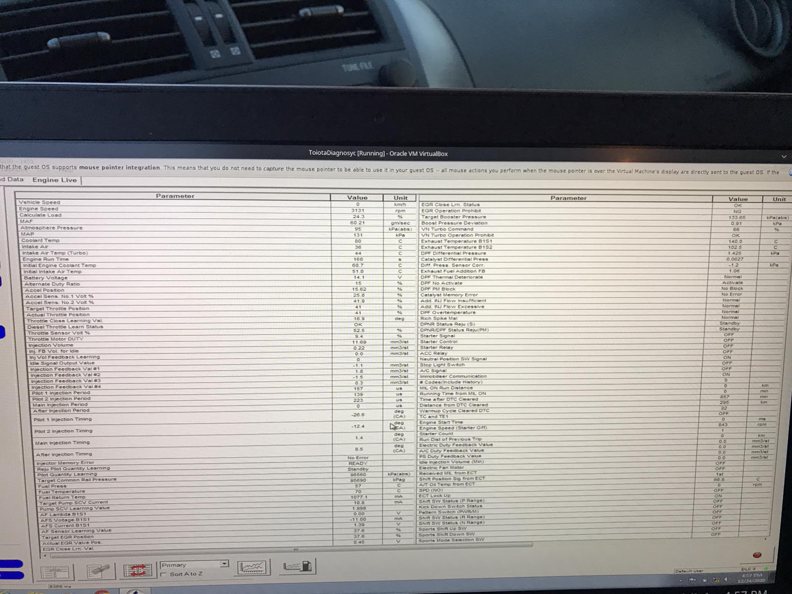

Никой ли не може да каже какво полазва този датчик Diff. Press. Sensor Corr -1.1 kPa. Благодаря предварително

Но при вас показанието на диференциалния датчик е положително, ако се съди по файла който сте дали.
(Корекцията е отрицателна. Което, ако е голяма, може да означава, че е за смяна, но не и че е свързан неправилно. Това - според мен, празно "гадаене". Трябва да каже, някой запознат преди да предприемате нещо.)

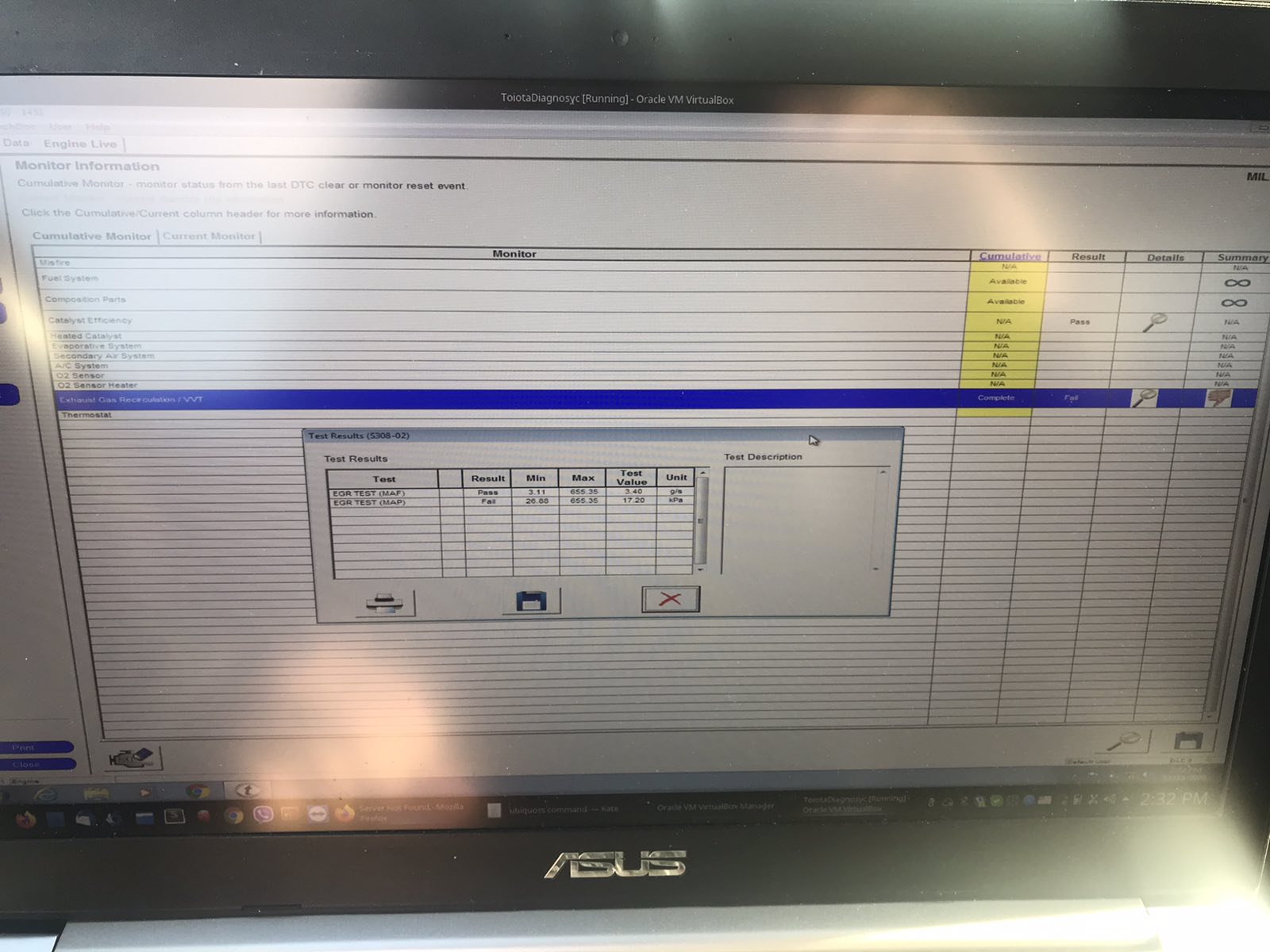

Днес видях, че има записано DTC-та за мап сензор какво трябва да направя.
Toyota Rav4 2009 година. D-Cat 2.2 150 коня

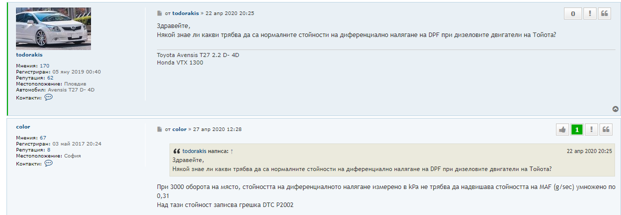

Колега, според мен тръгваш по грешен път на разсъждения. Ти хем питаш за корекцията на този сензор, какво значи, хем се хващаш за показанията му. За да я има тази корекция, някой по някаква причина я е вкарал там, дали от производителя или някой "тунер" не мога да ти кажа. За да коригира със знак минус, най- вероятно компа взима данните от сензора - корекцията. Без тази корекция може би крайната стойност е твърде висока и компа би вдигнал грешка за запушен ДПФ. Датчика се намира на следното място- Локализираш, къде ти е ДПФ- а и пред и зад него има две метални тръбички, за които има хванати гумени маркучи със скоби. В края на маркучите е датчика за диференциално налягане, а кабелите от него отиват в компа. Лесно може да откачиш маркучите и да надуеш с уста да видиш дали не са запушени тръбичките. Обикновено се запушва тази преди ДПФ, откъм двигателя. Но гледайки в показанията имаш стойност 2,175kPa, което показва, че нямаш запушена тръбичка. Според мен трябва да търсиш нещо изписано именно за тази корекция и да оставиш настрана показанията на самия сензор.
Ето нещо, което би те насочило, дали самия ДПФ не е позапушен и благодарение на тази корекция не ти вдига Р2002:

А Въпросният MAP сензор защо не може да мине теста аз си помислих, че може да има нещо общо с другият датчик този за ДПФ-а. Благодаря предварително

Направих въпросното измерване и получих следното число 0.44175
