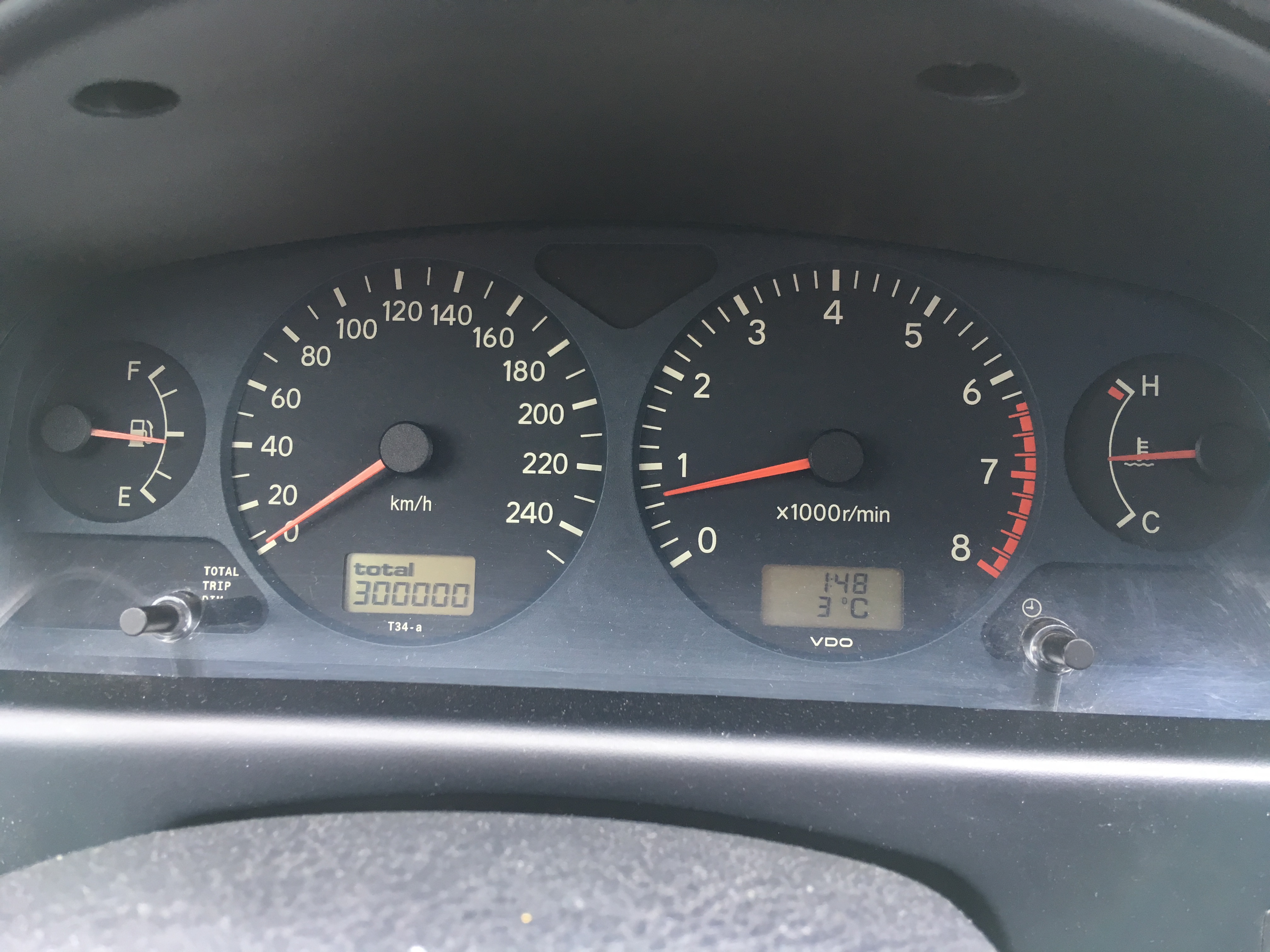

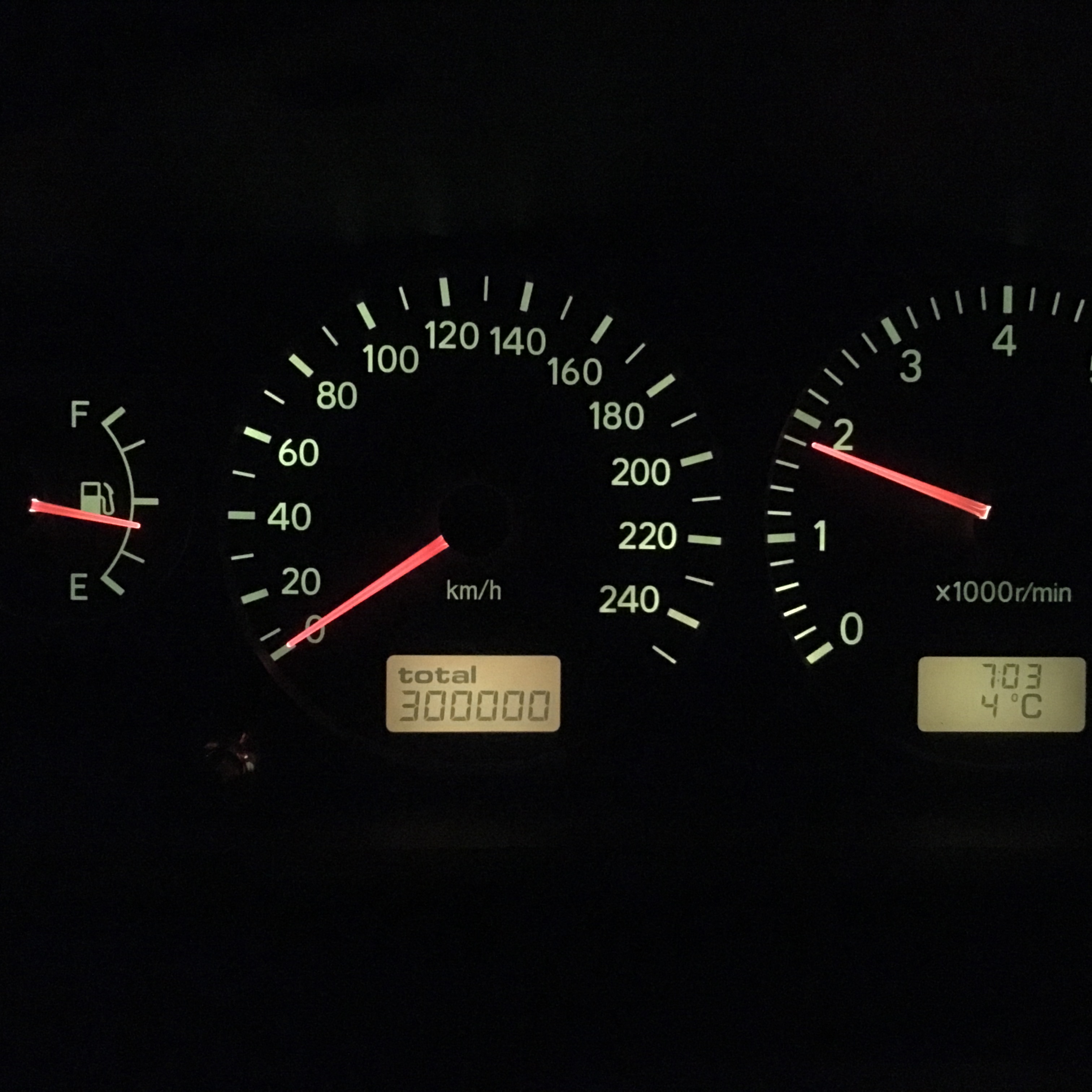

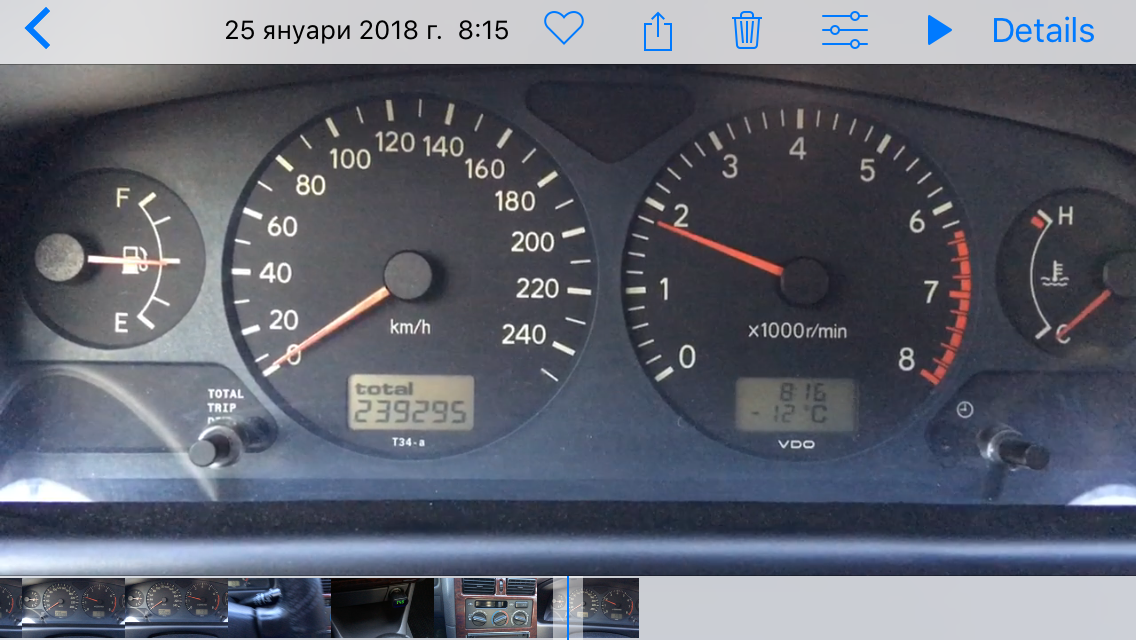

Иначе това е 3S-FE в Т22. Около 10 секунди след запалване при -12, при +4, като и напълно загрял. Маслото е 5W40.

От твоите снимки харесвам само на загрял двг...другите не... :) Излиза, че конструктивно са направени така тези двигатели, не е ясна причината да е така, трябва да има някаква причина, но никъде не се коментира... Дори при минус 15 никоя друга кола не държи повече от 1400... Преди да почна да я ръчкам преди седмица и при плюс 15 след палене беше 1600 и когато изкарах от гаража, плавно вдигна до 2100...срамота, съседа ме пита какви са тези обороти.
