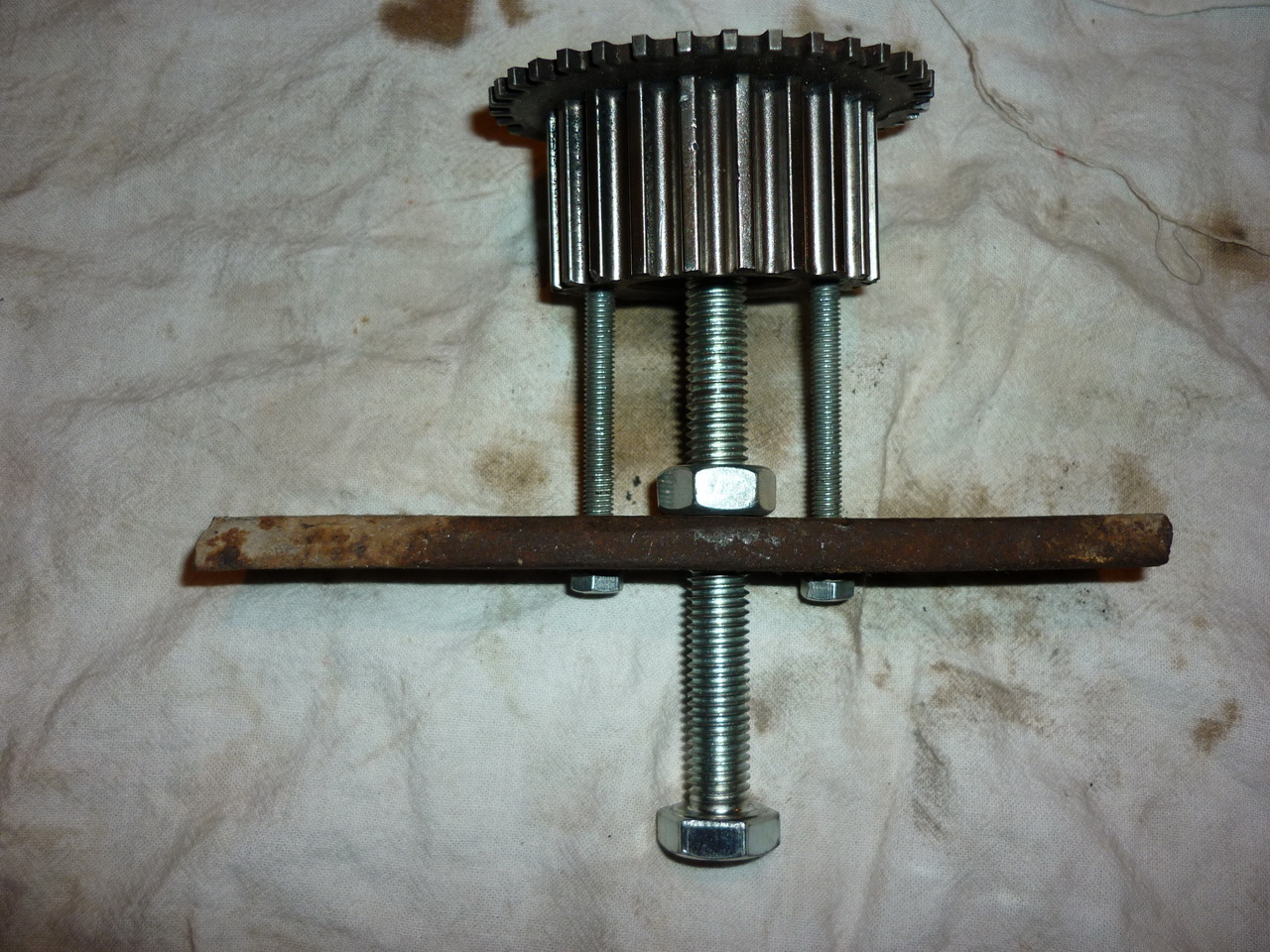

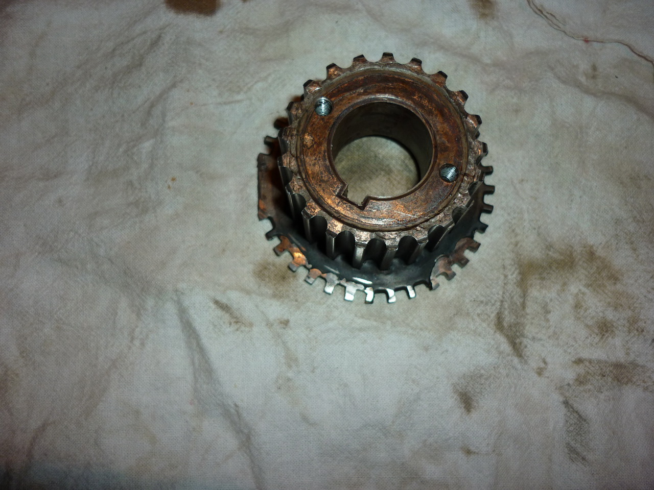

Време е да завърша темата. Не успях да направя снимки в процеса на работа, но предполагам, че ясно се вижда как са наварени зъбите и как съм разпробил зъбното колело за да го сваля с импровизираната скоба. Ако го бях направил още от начало по тоя начин, можеше и да не купувам ново колело, двата отвора според мен не пречат да се ползва... Всичко е събрано с новото зъбно колело, сменени са трите семеринга и О-пръстена на маслената помпа, от където всъщност е текло най-много масло. Няма да ви казвам на какво приличаха старите неща, не на гума а на пластмаса, при това напукана сериозно... Та бих посъветвал ако сменяте семеринг на коляновия вал, да вземете да смените всичко наред.
