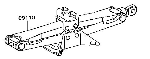

В каталога on-line japan-parts.eu, крика го показват по No. 1 начина.
mapamop написа: ↑10 Май 2020 22:11 Предполагам главата на този се върти за може да не стърчи, когато крика си е на мястото в багажника?
Крика се поставя на неговото място с главата по No. 2.

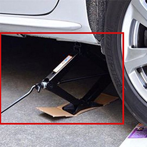

https://images-na.ssl-images-amazon.com ... czAUrL.jpg
Много се задълба по темата и всеки има право.Взех да търся из сайтовете и намерих това.
