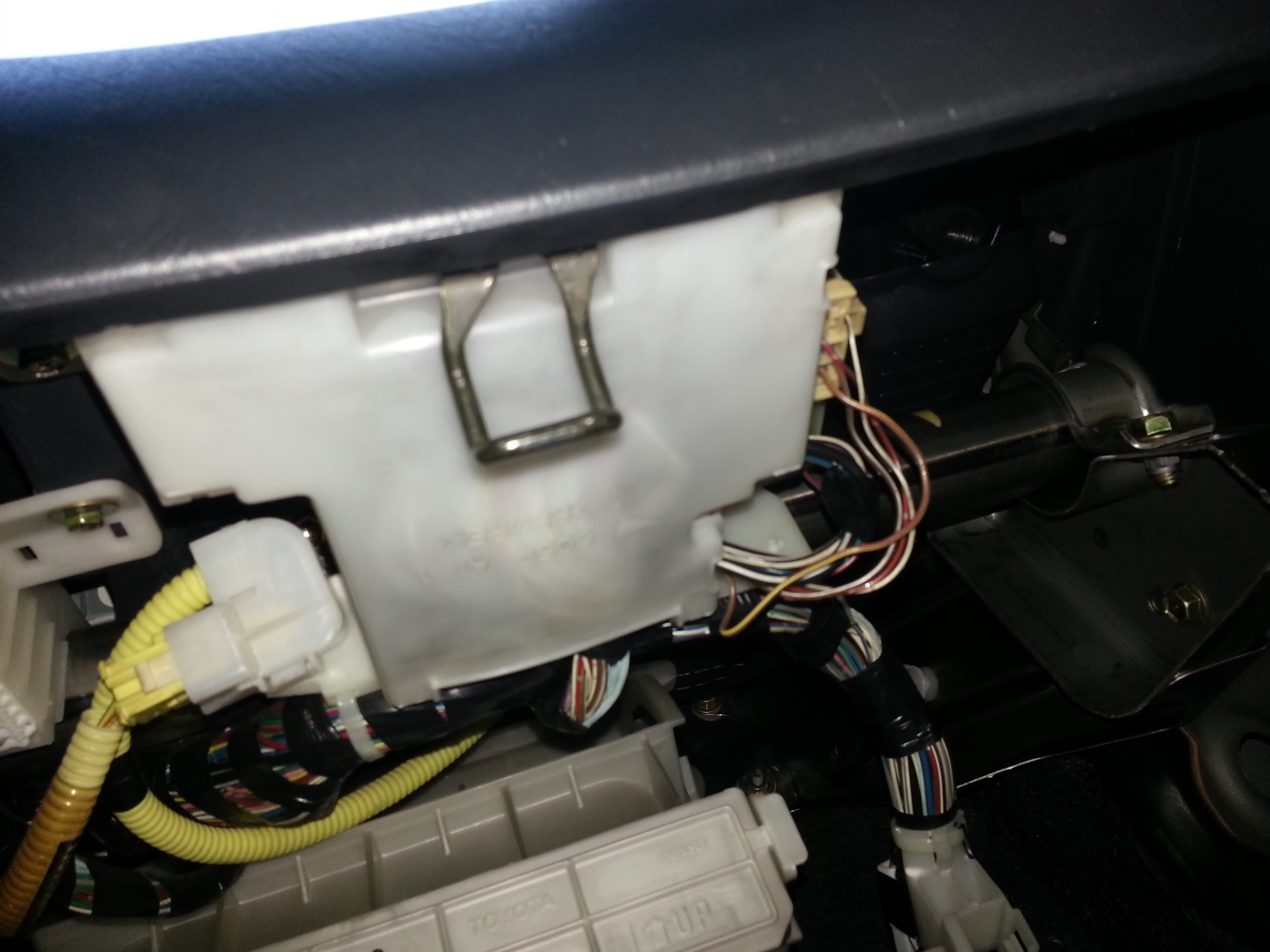

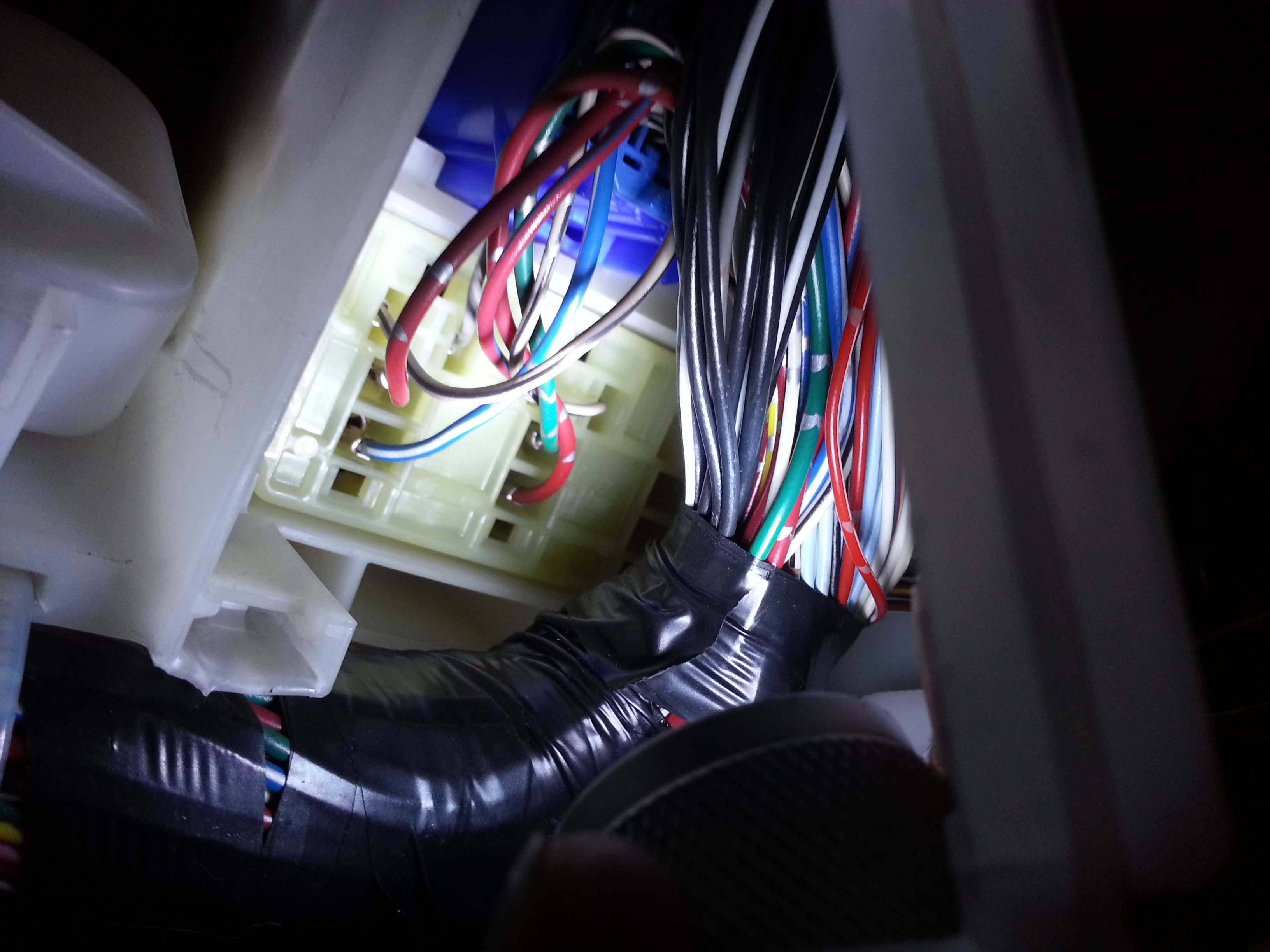

Снимката е от автора на темата, мисля че и той не споменава за никакво капаче, повтарям релето трябва да се сложи под еарбега, бърка се с ръка там. Ако не можеш да се справиш, на 09.08 ще се върна от Англия и ще кацна в София ще дойда да ти го направя по бързо ще стане отколкото да пиша тук!iakrastev написа: Проблемът е че на снимката, която си направил това бяло капаче си го махнал, а при мен голям зор и не мога да го сваля. А като тръгна да снимам реално то ми пречи и не виждам какво се случва под него. За това ще съм ти благодарен, ако кажеш как точно се сваля, откачих единия край, но другия нещо не се получава вече 2-ри ден...

Привет колега, ако погледнеш 1-вия коментар на astral-projection ще разбереш, че и той говори за бяло капаче, което се премахва.(Ако случайно не го е премахвал или му е липсвало заради друга интервенция или не е описал как се маха). Както и да е в крайна сметка, махнах жабката, с много мъка успях да махна и въпросното бяло капаче, която може да видиш от снимките и вече спокойно и без да опитвам на усет или с напипване мога да поставя въпросното реле, което за съжаление все още нямам. На снимката както колегата е посочил ясно се вижда положението на релето, в конкретния случай предполагам говорим за отдолу->нагоре (червено/зелено), следва бяло/червено. Продължавам да търся въпросното реле по морги и магазини, за сега съм открил единствено оригинално 72 лв. (морги и втора употреба не намирам), халогените + лоста за мигачите съм ги намерил. Колега iovkito - дали успя да изнамериш нещо такова?NeverMind написа:Снимката е от автора на темата, мисля че и той не споменава за никакво капаче, повтарям релето трябва да се сложи под еарбега, бърка се с ръка там. Ако не можеш да се справиш, на 09.08 ще се върна от Англия и ще кацна в София ще дойда да ти го направя по бързо ще стане отколкото да пиша тук!iakrastev написа: Проблемът е че на снимката, която си направил това бяло капаче си го махнал, а при мен голям зор и не мога да го сваля. А като тръгна да снимам реално то ми пречи и не виждам какво се случва под него. За това ще съм ти благодарен, ако кажеш как точно се сваля, откачих единия край, но другия нещо не се получава вече 2-ри ден...
Колега NeverMind - мерси за съдействието, но мисля че вече мога да се справя и сам с поставянето, но ти спомена и за замерване което е хубаво да се направи - по картинката може ли да ме ориентираш, кое, как да замеря, за да са готови нещата, докато дойде момента да намеря и поставя въпросното реле и да приключим сагата. Мерси и поздрави на всички!
- Снимка на блока с бяла капачка зад жабката
- IMG_20160722_200057.jpg (1.42 MiB) Преглеждано 4801 пъти
- Мястото където трябва да се постави релето
- IMG_20160722_203335.jpg (1.59 MiB) Преглеждано 4801 пъти

Втората снимка продължение на първата ли само, че без капак, ако е така къде се поставя релето според теб. Аз не съм свалял никакъв капак релето се поставя на този блок отгоре, там има поне още две релета и поне две празни гнезда, затова трябва да се ориентираш по схемата кое гнездо ти трябва на теб. А пък с телефона успях макар и под ъгъл да снимам гнездата и да видя как да насоча релето и в кое гнездо. Отне ми 10тина секунди, по малко от времето да сваля и поставя жабката. А реле ще намериш по следния начин: пишеш модела на автомобила на части в гугъл и даваш изображение може да добавиш и населеното място, оглеждаш по снимките дали купето има халогени, звъниш в автоморгата и питаш дали купето е още при тях, отиваш на място и искаш или ти да го извадиш или да им покажеш къде се намира това реле. В автоморгите работят с много модели автомобили и няма как да познават толкова детайлно всички модели. След това можеш да разшириш търсенето от друг модел това реле го има в Тойота корола 2002-2007 може и след това, но незнам.
А за меренето трябва познания по електротехника, защото като се замисля трудно ще разбереш кой от черния или оранжевия кабел е захранващия и кой отива за задните светлини, незнам дали минава през реле веригата, ако е директно крушките ще затворят веригата и ще те подведат. Според мен черния е захранващия а оранжевия отива за задните светлини. Според мен постъпи по следния начин: отваряш капачките под волана немога да си спомня дали има достъп до буксата на тези кабелчета вадиш я и с едно мосте пробвай допираш пластинката където е празното място последователно с едната и другата, когато ти светне лампата на таблото трябва да замостиш другия кабел с този на празното място, можеш да извадиш ако примерно е оранжевия и да го сложиш там, трябва да са пуснати светлините поне на габарити и да си сложил релето преди това.
С думи прости например по оранжевия имаш плюс по черния затваряш веригата за задните светлини, а по този който липсва примерно зелен се затваря веригата за халогените. Ако ми намериш схема я качи тук или дай линк и ще ти кажа кое какво е и кое трябва да свържеш!

И не на последно място към колегата NeverMind - 1-вата снимка е ел. блока с капак, а 2 е продължение на блока без капак - не знам, но там релета няма и не миждам, за "по-лесно" , го отворих целия, за да мога да работя спокойно и да огледам нещата. Пускам ти и снимката да се ориентираш къде трябва да бъде релето според схемата на 1-ва страница по темата. Ако погледнеш снимките там и ги сравниш с моите ще се ориентираш че говорим за едно и също място, снимано под различен ъгъл. На мен лично жабката ми се стори по-лесно за сваляне със сравнения на белия капак. Както по-горе написах намерих си реле, но въпреки това iovkito e номер1, имам си халагонни и ключ(той направо като нов), от един пич в OLX - цена за 2бр.халогени+лост - 60лв. Тази седмица съм командировка, но другия уйкенд почвам да творя - тогава ще меря, поставям и така нататък. Мерси за насоките, ще видя какво съм разбрал и ще пиша кво съм направил. Ако има нещо ще пиша...Черен кабел нямам, имам червен, зелен, бял. Лека на всички и до скоро...NeverMind написа: Втората снимка продължение на първата ли само, че без капак, ако е така къде се поставя релето според теб. Аз не съм свалял никакъв капак релето се поставя на този блок отгоре, там има поне още две релета и поне две празни гнезда, затова трябва да се ориентираш по схемата кое гнездо ти трябва на теб. А пък с телефона успях макар и под ъгъл да снимам гнездата и да видя как да насоча релето и в кое гнездо. Отне ми 10тина секунди, по малко от времето да сваля и поставя жабката. А реле ще намериш по следния начин: пишеш модела на автомобила на части в гугъл и даваш изображение може да добавиш и населеното място, оглеждаш по снимките дали купето има халогени, звъниш в автоморгата и питаш дали купето е още при тях, отиваш на място и искаш или ти да го извадиш или да им покажеш къде се намира това реле. В автоморгите работят с много модели автомобили и няма как да познават толкова детайлно всички модели. След това можеш да разшириш търсенето от друг модел това реле го има в Тойота корола 2002-2007 може и след това, но незнам.

Нали питаше за съществуващия ключ дали може да стане с него, цял роман изписах тук естествено, че на новия ключ цветовете на кабелите са други виж снимката в началото на темата и сам открии разликата.iakrastev написа: ...

Както показах на картинката от 29 юли 2016 01:01 това е точното положение на релето. Поставянето му е малко по-трудно тъй като се прави с напипване както споменаха колегите NeverMind и astral projection. Релето се поставя в гнездото от горната страна на този блок(там където съм го очертал в жълто).

Следва частта, която реално отнема повече време, тъй като е по-пипкава и неудобна - поставянето на въпросното реле в съответното гнездо.
