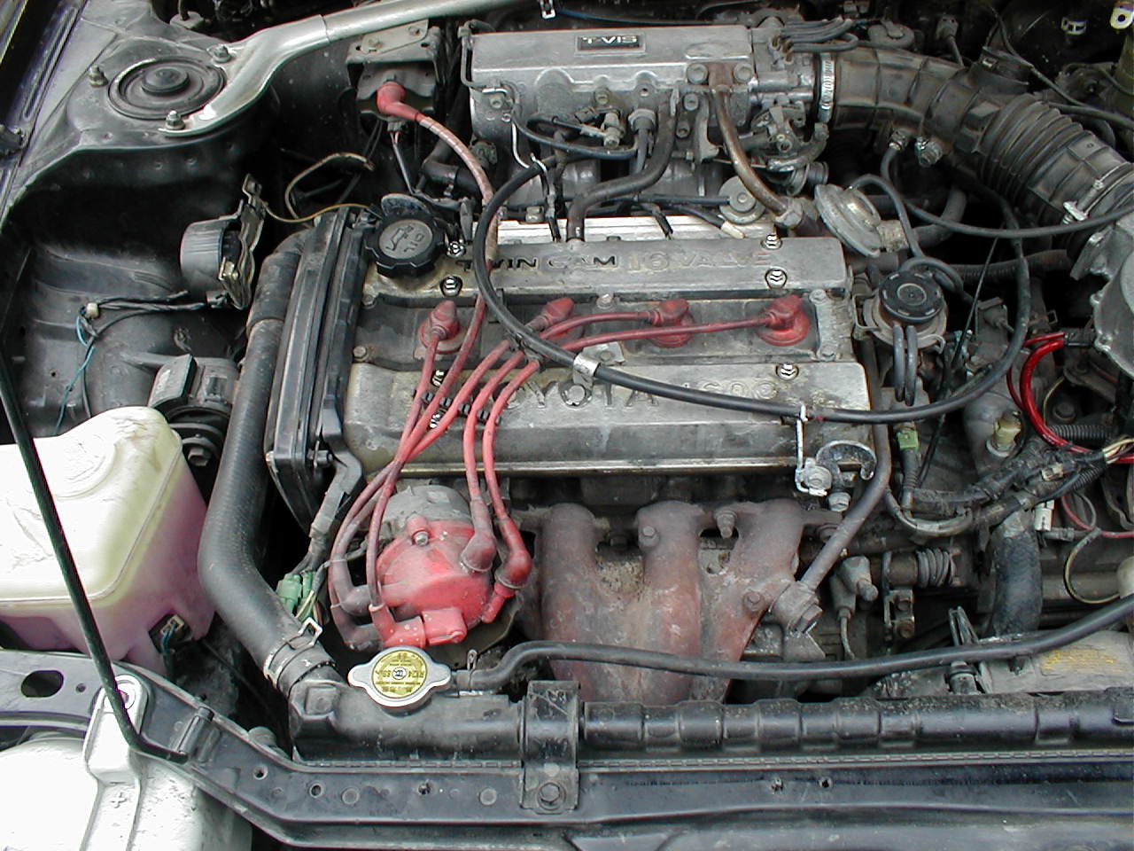

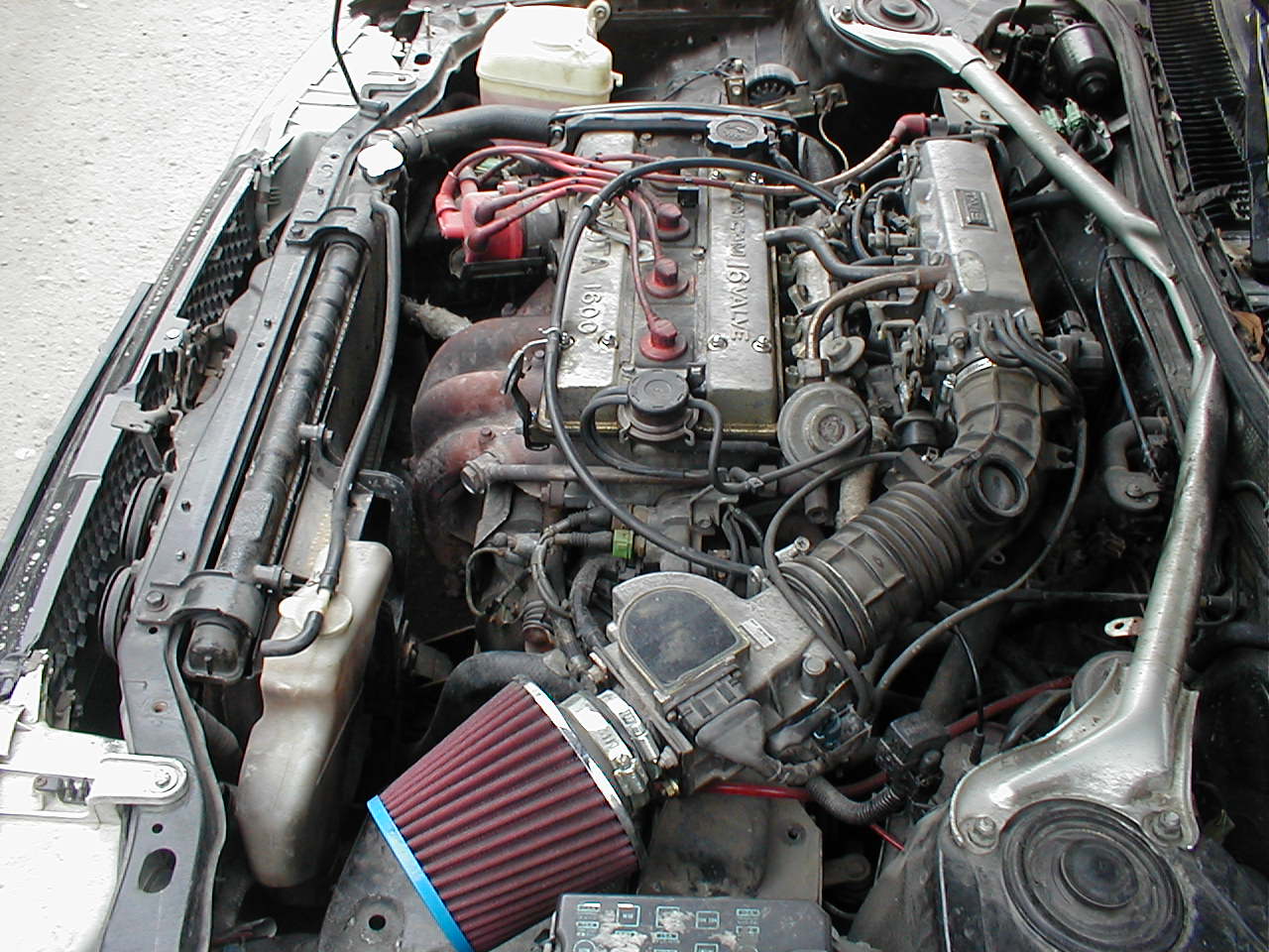

poslednoto zamervane mi pokaza9.8:1koeto neznam kakvo da mi govori dali e nalojitelno da otvarqnm dvg-to ,no na vsi4ki cilindri ima6e malka razlika ohmy.gif a eto i snimki takav e za6toto nesam pravil vse o6te ni6to po motora(malko e neugleden)no posle 6te go pokaja pak :thumbsup: :thumbsup:
b_d
Мнение от b_d » 12 Мар 2007 21:25
Твоя двигател е със сравнително ниска степен на сгъстяване. Може да се турбинира както е сега, ако не подминаваш 0.6-0.7. В някои форуми има идеи как да се излъже дебитомера, за да пуска повечно гориво, но за мен това е тстрашна тъпня. По-добре си сложи един Megasquirt (или VEMS, или друга централа) и действай смело.
П.С. (за Рептайл) Въздуха се мери посредством MAP + IAT сензори обикновени в такива апликации. Така наречения Speed density algorithm. Относно главата с малките портове - грешиш според мен - защото нейния колектор е много по-отворен от другия. Т.е. главата с големите портове потенциално може да диша повече, но е осакатена от 8 портовия колектор, който я спъва.

Мотора е ТВИС (99% блутоп) - ранните 4АГЕ-та.
Същия тип както в АЕ86 но с дебитомер.
