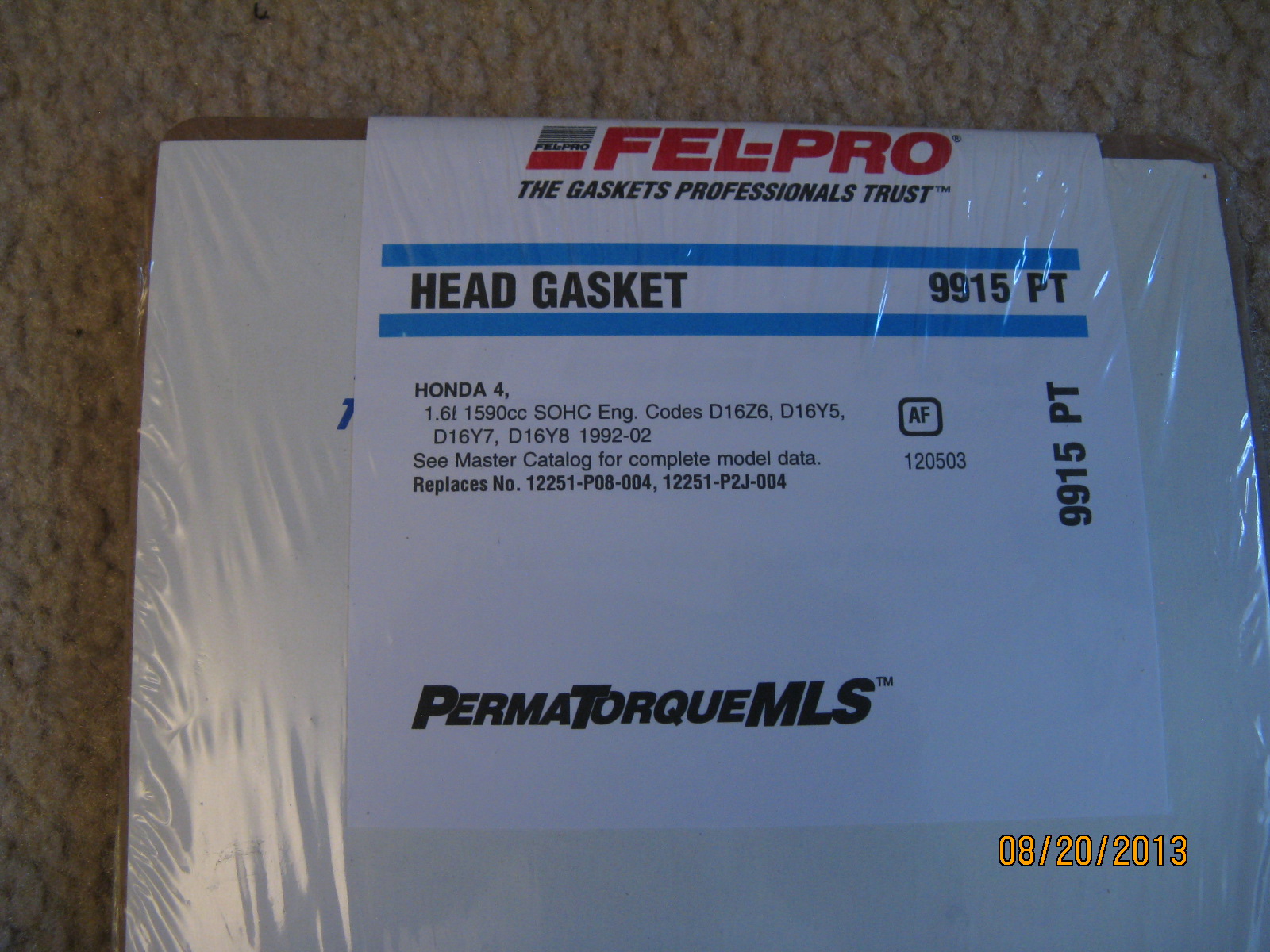

Re: Още една AE86
Мнение от Japanese_fever » 04 Фев 2014 19:38
Според мен си вземи от стоманените гарнитури за глава и не ги пипай. Кaто ги притегнеш, те стават и по-тънки. Аз пратих на брата една така в БГ за меговия Сивик - FEL-PRO PermaTroque MLS (Multi Layer Steel). Тази, която му пратих беше Made in Germany.
FEL-PRO PermaTorque MLS
FELPRO head gasket.JPG (463.26 KiB) Преглеждано 8947 пъти

Мнение от Ralin_AE86 » 17 Фев 2014 18:48
няма не пипай ако не пипна няма да съм аз това е единствения начин за ~12:1 с FE бутала сега търся колянов вал и биела че са много зле а съм взел стандартни лагери но и без това никой няма да ми продаде 1 биела за 7A-Fe ако не намеря ще се набутвам пак за цял блок комплект , болтовете са си ок проблема е бил в недостига на масло в високи обороти трвябва да слагам жигльор на маслената магистрала за към главата че ми качва всичкото масло в нея и така да се надяваме че скоро ще я подкарам само дето маховика от fe-то ми се вижда тежичък 10 кила са много и май ще търся някакъв друг че не се търпи

Re: Още една AE86
Мнение от Japanese_fever » 17 Фев 2014 21:13
Мисълта ми е не да не я пипаш. Сложи си по-тънка фабрична гарнитура, но не нарушавай цялостта на самата гарнитурата, за да ч правиш по-тънка, защото после може да имаш проблеми.
