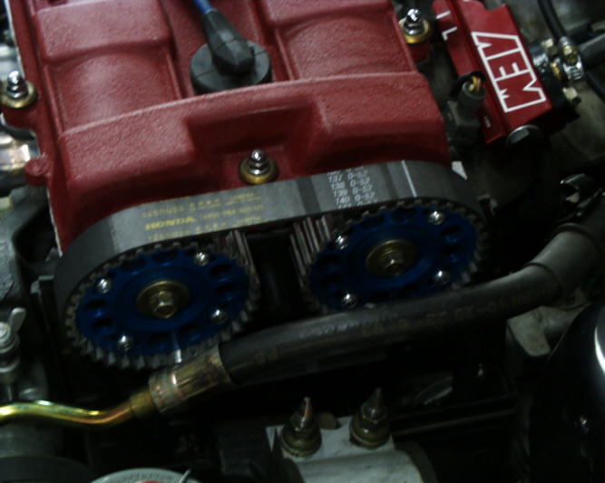

Верно тръгнахме от блажната боя и пак там се върнахме. Абсурдно е да се сравнява боята на колелата на помпата с тая от снимките. Както и да се сравняват задвижващи колела със задвижвания. Поне заради моментите, дето им действат/им се съпротивляват.

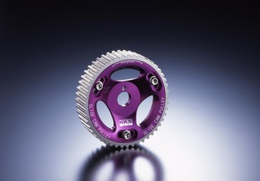

Bravo bravo, qvno ima hora tuk koito sa v 4as s ne6tata. Ot druga strana az kat ne sam, otidoh directno na stranicata na HKS, poneje ot tam trygna spora 4e im bilo "boqdisani" s boq cam gears i eto kakvo otkrih!
"HKS Cam Gears are made completely of anodized Duralumin with nickle plated gear teeth except for applications with timing chains which utilize an aluminum slide with steel teeth.
HKS engineers chose Duralumin as the core material for HKS Cam Gears because its lightweight properties decrease drag on the engine. Precise valve timing can be adjusted and set within the range of ± 20° along a Vernier scale of 2° intervals. "
Osven tova porovih malko iz neta i otkrih mnogo snimki na Cam gears koito sa cvetni,NO ne i samite im zybci! eto primer ys cam gears za toyota naprimer
http://images.google.com/imgres?imgurl= ... D%26sa%3DN
Eto i za Mazda, obyrnete vnimanie na teksta do snimkata:"The outside ring is coal blasted and hard anodized for grip and durability."

нито за момент не съм казал, че боята на снимките е правилната и т.н. Най-малкото, защото не мога да преценя гледайки снимка. Споря единствено и само срещу твърдението, че боядисването/оцветяването на подобни детайли е недопустимо.
Да повторя пак - стоманата също е черен метал и за съжаление ръждясва. Т.е. задължително се нуждае от покритие, което обикновено в такива апликации е поцинковане. Като на 4АГЕ колелата на разпр. валове;). При цветните метали като алуминий такова покритие е за красота - т.е. да върви стоката. Някои производители покриват и самите зъби на колелата.
Та да кажем за широката аудитория - който иска шарено може да го получи, но не и с блажна боя! Поцинковането и анодирането са евтини и достъпни и не струват много повече от кутия блажна боя.

Аз бих боядисал без притеснения - ако ще блажна, постна, водни боички или каквото и да е (не бих намазал само с грес). Всички ремъци се монтират с известно обтягане, ангренажните винаги са си назъбени. "прескачане" на ремък имаме поради неправилно обтягане (изключвам идиотии като изронени зъби и т.н.).
В добавка - анодирането дава еднаква повърхност без значение дали е оцветено или не (там боята не е финишното покритие, можем да смятаме че е един слой с анодираното) - в тоя смисъл дали едно анодирано колело е и оцветено му е все тази - ефекта е чисто визуален. Самото анодиране се прави с друга цел - повърностен слой с по-висока износоустойчивост (и корозионна устойчивост - доколкото това би могло да се отнесе към дурала).
ПП: Понеже се коментира че зъбите на колелата не се оцветявали, сигурно ТОМЕИ също не знаят това...

ПП: Снимките илюстрират употреба на оцветено анодирано колелце - в подкрепа на думите ми че оцветяването по този начин не променя повърхността. И в противовес на цитатите при ХКС колелцата (така ги кефи хората - не оцветяват, не че е нещо лошо - ако четем внимателно дори се случвало да никелират макар че било "хлъзгаво").
