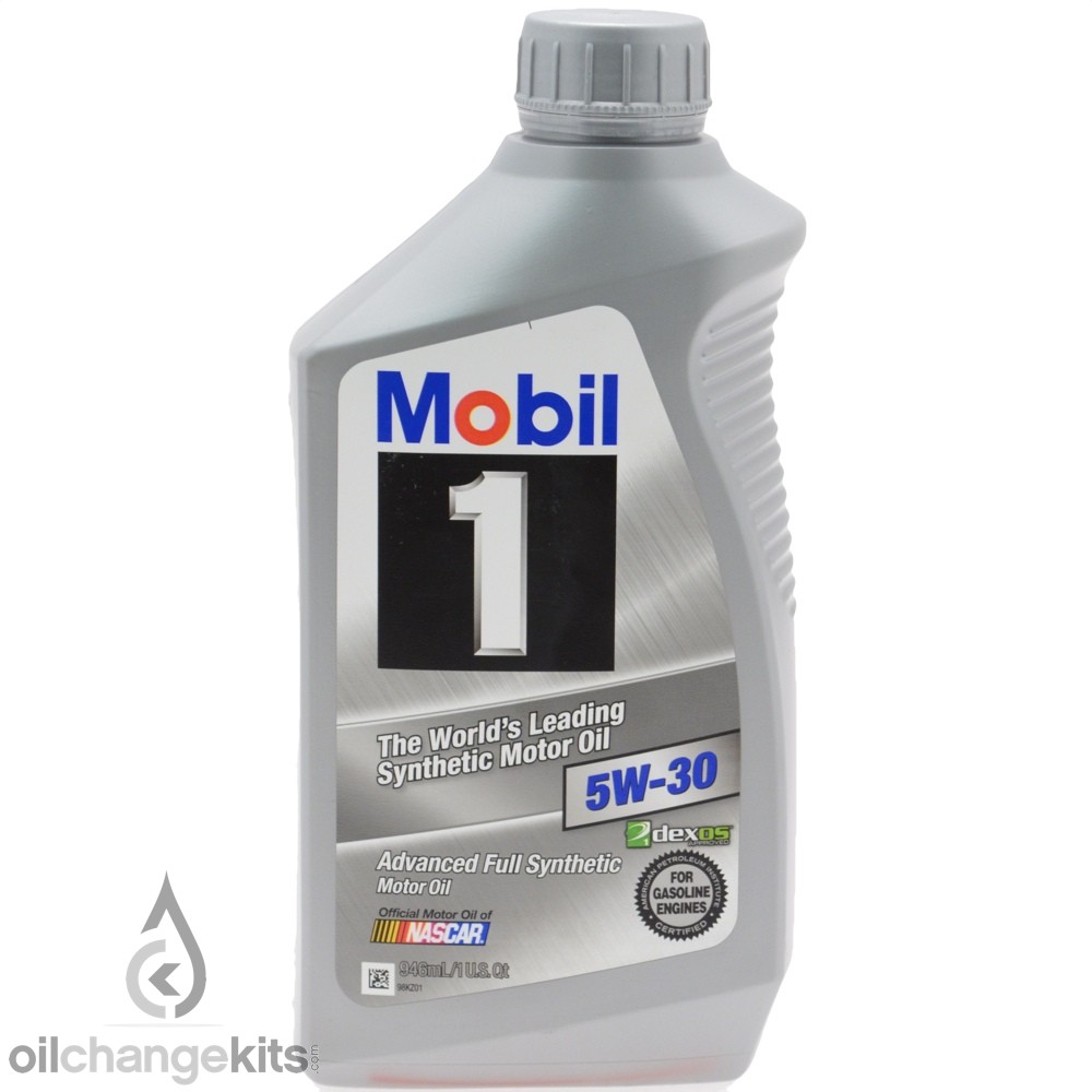

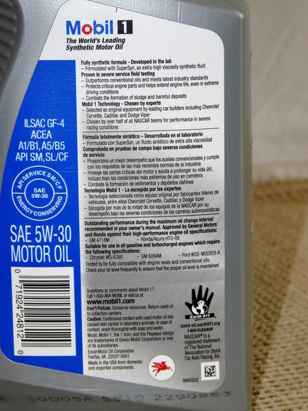

Колеги това масло Mobil 5w30 отпред на шишето пише, че е за бензинови двигатели дали става за дизел? А отзад пише B1,B5,CF.

dany.killmister написа:Колеги това масло Mobil 5w30 отпред на шишето пише, че е за бензинови двигатели дали става за дизел? А отзад пише B1,B5,CF.
Щом фигурират буквите "В" значи е и за дизел. Освен това по спецификации твоя мотор (както и моя) се кара с В1 по ACEA (B5 е спецификацията която надгражда В1), или CF-4; CF по API и с визкозитетен клас 5w30... Не знам какво се чудиш. Къде по-подходящо от това.

[quote="dany.killmister"]Колеги това масло Mobil 5w30 отпред на шишето пише, че е за бензинови двигатели дали става за дизел? А отзад пише B1,B5,CF.[/quote]
Това масло не е най подходящо за дизели и най вече за Тойота.То е за американския пазар най_вече за Дженерал моторс.

memorex написа: Това масло не е най подходящо за дизели и най вече за Тойота.То е за американския пазар най_вече за Дженерал моторс.
Слушай какво казва Japanese fever
Е как ще е само за дженерал моторс като 90% от колите в САЩ карат с такова масло?
Работата е там, че колегата кара турбо дизел, ако не се лъжа.
Аз бих му препоръчал 5W40 синтетика. Независимо на коя фирма, но важното да не е менте.

С 5w40 двигателя е много по-шумен от колкото с 5w30,карам вече 10к.с тоя Mobil и двигателя несе чува,притеснява ме ,че пише за бензинсви двигатели.

Ами там пише "Американски петролен институт"... Те за техния преобладаващо бензинов пазар дали са се занимавали да го тестват за дизели, как мислиш? Дори и големите машини - камиони и автобуси да са дизелови, то пък това масло не е за тях.
Остави чуденето а карай без да се притесняваш, че както усещам на 10к си пред дилемата дали да не го смениш предсрочно само заради този надпис.

dany.killmister написа:С 5w40 двигателя е много по-шумен от колкото с 5w30,карам вече 10к.с тоя Mobil и двигателя несе чува,притеснява ме ,че пише за бензинсви двигатели.
Карай си, нищо няма да му стане.
Бензин или дизел, двигателят работи и се самзва по един и съши начин и при двата.
Аз имам познат с А4 турбо (бензин) и го кара с такова масло.
