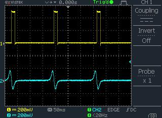

Ще мерна и по този начин, но мисля първо да видя какво ще стане след като направя тригера за CMP. Преди време като мерих с осцилоскопа импулсите, паузата м/у тях се променяше от време на време. Вероятно по същата причина и токът, който консумират бобините не е постоянен. Може ЕКУ да изтърва импулс от CMP. Освен това днес след като покарах малко завъртях CMP на -90˚ и колата тръгна много мазно.

Вчера направих тригера. Bass_Man отново се оказа прав. Очевидно ЕКУ е пропускал по някой импулс от CMP. Преди на ниски обороти двигателя леко притрисаше. Сега е закован все едно не работи изобщо. Колата е много по-пъргава при ускорение. Никакво замисляне. При потегляне май пак усетих леко претрисане веднъж, докато бях на полусъединител по баир нагоре, но като цяло двигателя сега бачка с пъти по-добре.
Днес оправих и формата на правоъгълния импулс. Закачих и 2.7К към маса на изхода но и това не можа да излъже ЕКУто, че релуктора си му е на мястото.
Дайте идея как да го преметна. Възможно ли е да вдига грешката защото му липсва отрицателния полупериод на сигнала?
Ще се подобри ли нещо в работата на двигателя ако сигнала от изхода на компаратора избърза или закъснее малко спрямо импулса генериран от релуктора? Или ЕКУ веднага ще компенсира тази промяна и ще си нагоди запалването както е било преди.

Относно избързването или забавянето на импулса - това е единствения начин да регулираш аванса при тези коли и ако го промениш там нищо и никога не може да коригира тази промяна .
Според мен трябва да опиташ да разшириш малко импулса защото може да идва тесничък на по-високи обороти . Просто тригера или компаратора да задържа малко повече . Може и малко по-голяма амплитуда да има . Другия вариант е да пробваш със триъгълни импулси със сравнително симетрични фронтове .
Относно това как разбира дали има датчик или не освен по импулса по-друг начин не се сещам . Може и да си му пуска някакво токче от време на време . Каква схема си ползвал за тригер ?
