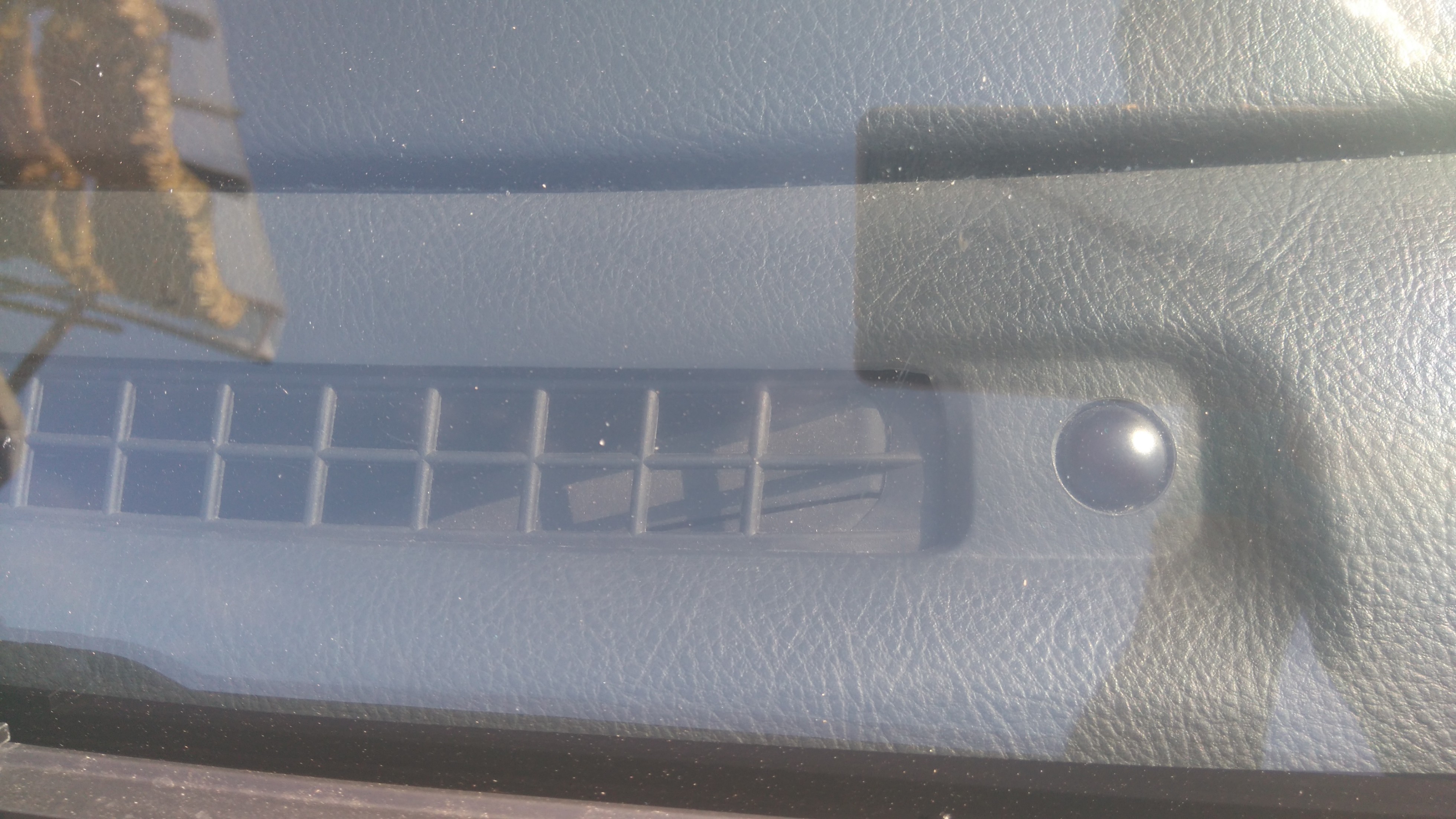

Това сензор за фаровете ли е колеги колата е корола 2005 сол имам и автоматични чистачки.
- DSC_0098~1.jpg (1.25 MiB) Преглеждано 5558 пъти
- DSC_0096~1.jpg (1.17 MiB) Преглеждано 5558 пъти
Toyota corolla 1.6VVTI 110 HP. 2005г.SOL --made in JAPAN

Като гледам нямаш автоматични фарове, което ще рече, че тази пъпка е най-вероятно за слънчево греене за климатроника... Или капачка, закриваща дупката за мястото на датчика за слънчевото греене...

Това е солареният сензор на климатика и някой пак не е чел...

На RAV4 с AUTO на светлините/което не върши работа/тези пъпки са две на това място.
Едната е за светлините, а другата за климатика.
Тази за светлините, ако я затъмниш за постоянно и получаваш дневни къси на авто режим.

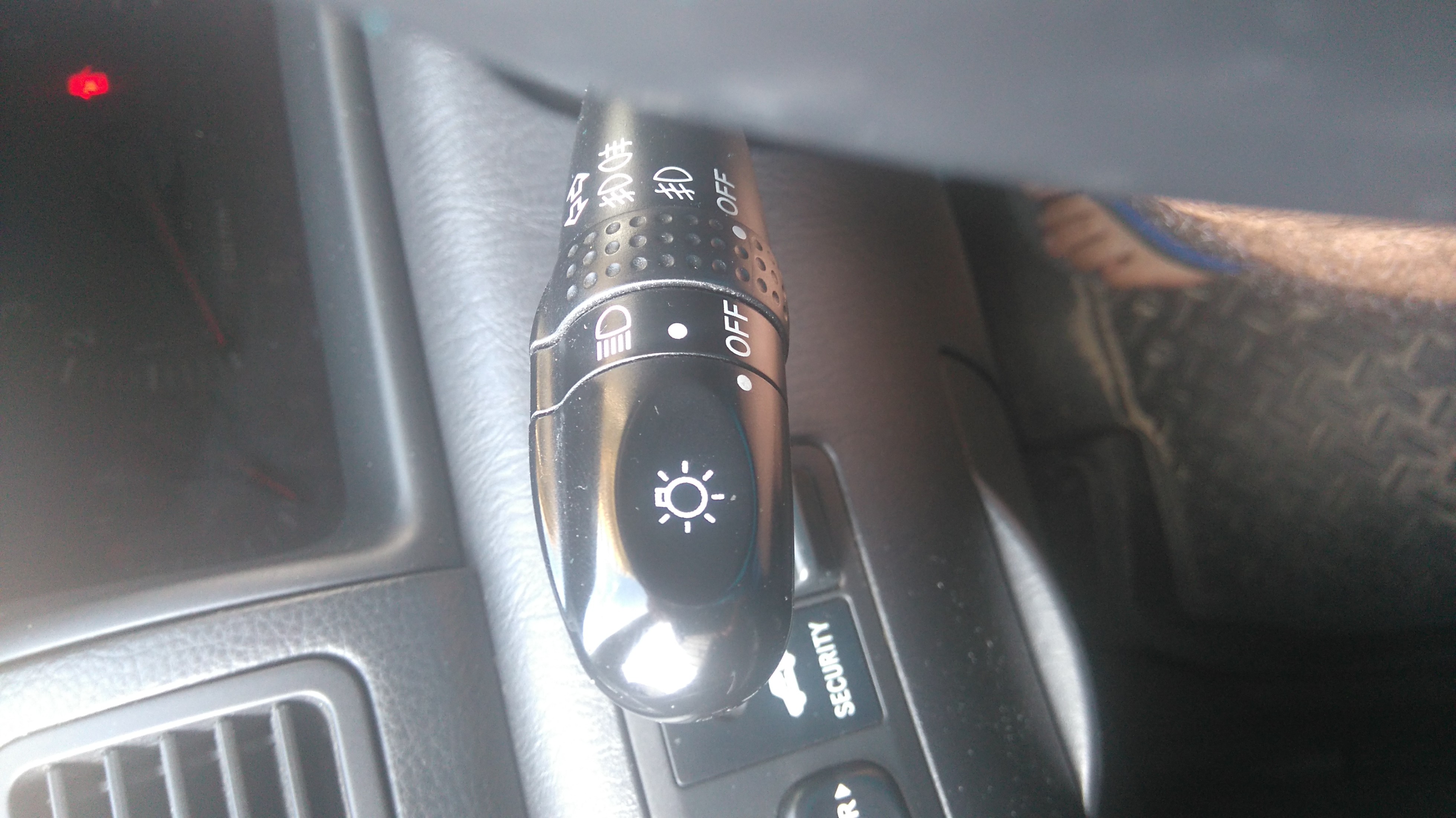

Здравейте! Може ли някой да обясни по-добре по какво да разпознаем сензора за автоматични светлини пред този за климатроника. Имам опция за автоматични светлини, но не работи и искам да я оправя. Извадих сензорът отляво на таблото на моя Auris 2007, и виждам, че вътре има черно, квадратно око, което може да е точно за светлина сензор.

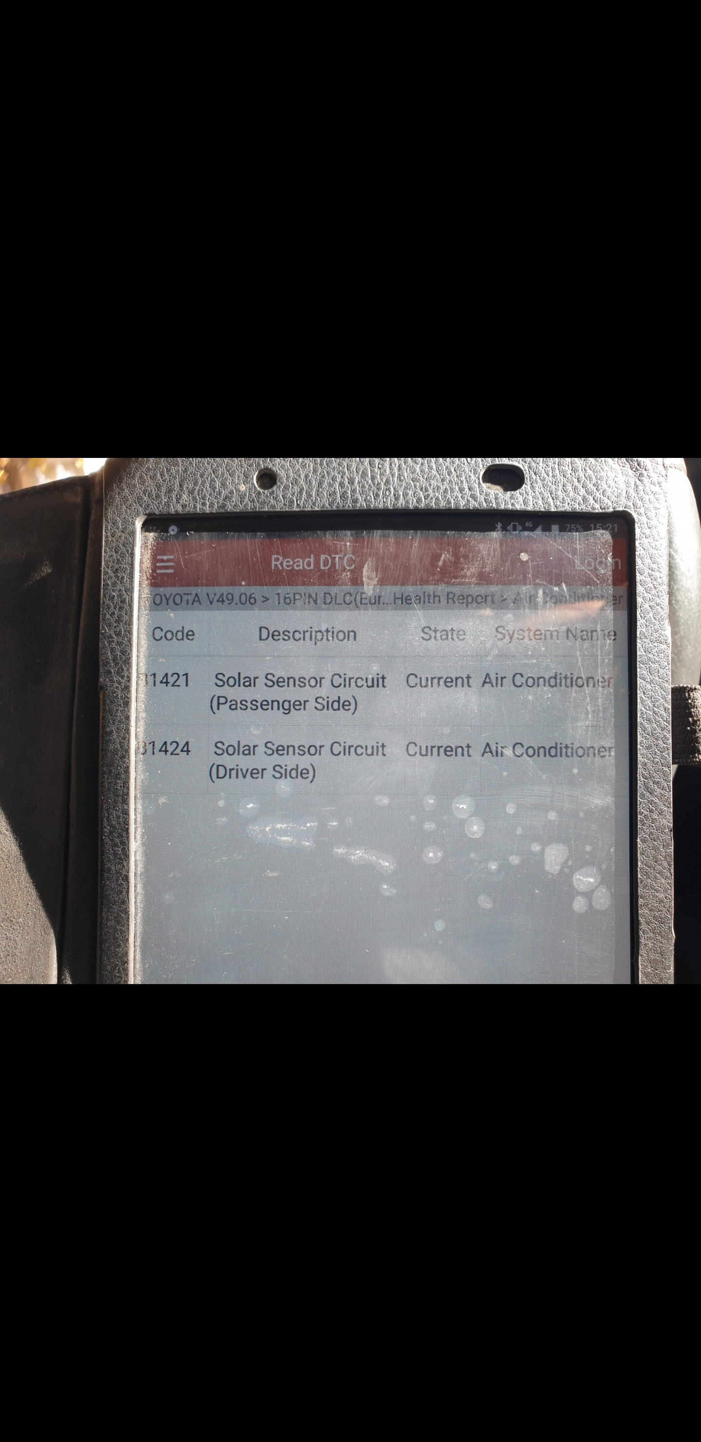

Да, със сигурност имам автоматични светлини. Имам Auto на лостчето за светлините, и както казах, два сензора отпред при стъклото. Единият сензор, този отдясно, е за климатроника, а другият отляво за автоматичните светлини. На диагностиката ги изкара в категория климатроник и двата, като грешки и не работещи, та може да си прав, че автоматичните светлини са към климатроника сложени.
Ако и двата сензора ги дава неработещи, да не са на едно бушонче, и то да е изгоряло?

Не знам при какъв режим сте тествали сензорите, но из форума на доста места сме писали - тези сензори се пробват само на слънчева светлина (да са огряти от слънцето) - тогава няма да дават грешка...
А при изкуствено осветление дават грешка и това им е нормалното/изправното състояние...

Не знам със сигурност как е разположението на този Аурис но бих казал че обикновено сензора за авто светлините е десния ,гледано от шофьорската седалка Също и видимо капачето с форма на полусфера на този сензор е по светло и прозрачно.Дори самият чувствителен елемент под него се вижда на добра свтлина.И още ,дали фабрично има монтиран ЧЕ под капачето?Има бройки Ауриси и без,нищо че на лостчето е със.

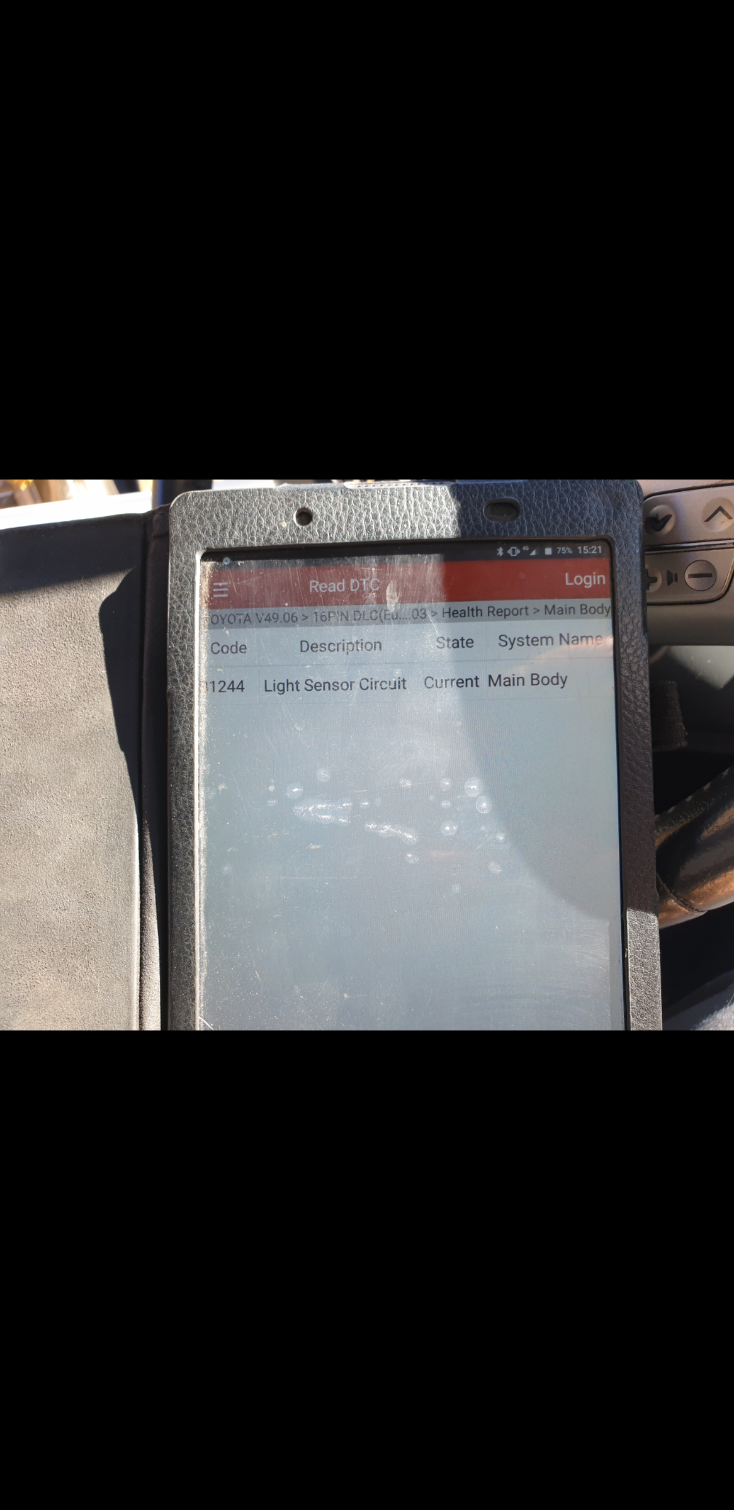

Съжалявам, че не съм бил достатъчно ясен. Да, има реален проблем с автоматичните светлини и това е, че не се включват изобщо. Имам два сензора отпред от ляво и отдясно на таблото. При Аурис сензорът за автоматичните светлини е отляво. Наистина е по-прозрачен сензорът за автоматични светлини, пред соларния сензор за климатроника, който е непрозрачен и черен.
Карах колата на майстор за диагностика, и той каза, че в секция климатроник има две грешки за въпросните при мен два датчика. Затова имам съмнения проблемът да не е в тях, а някъде преди тях. Моля за съвети от по-опитни хора.

Възможно е да не сте се разбрали - да, 'грешки' излизат на датчиците на климатроника, но това съвсем не означава неизправност...... За климатроника както казах - тези грешки излизат винаги когато датчиците не са осветени от слънчева светлина...

Аз бих демонтирал сензорите т.е ги извадил тези "пъпки" за да видя дали са закачени на буксите кабелчетата и от там към модула под таблото буксата дали не е разкачена.И трябва да се внимава със соларния сензор щото "шашка"управлвнието на климатроника .Vlad88 написа: ↑17 Фев 2020 12:29 Здравейте,

memorex, да, и аз направих това. Закачени бяха и двата датчика.
