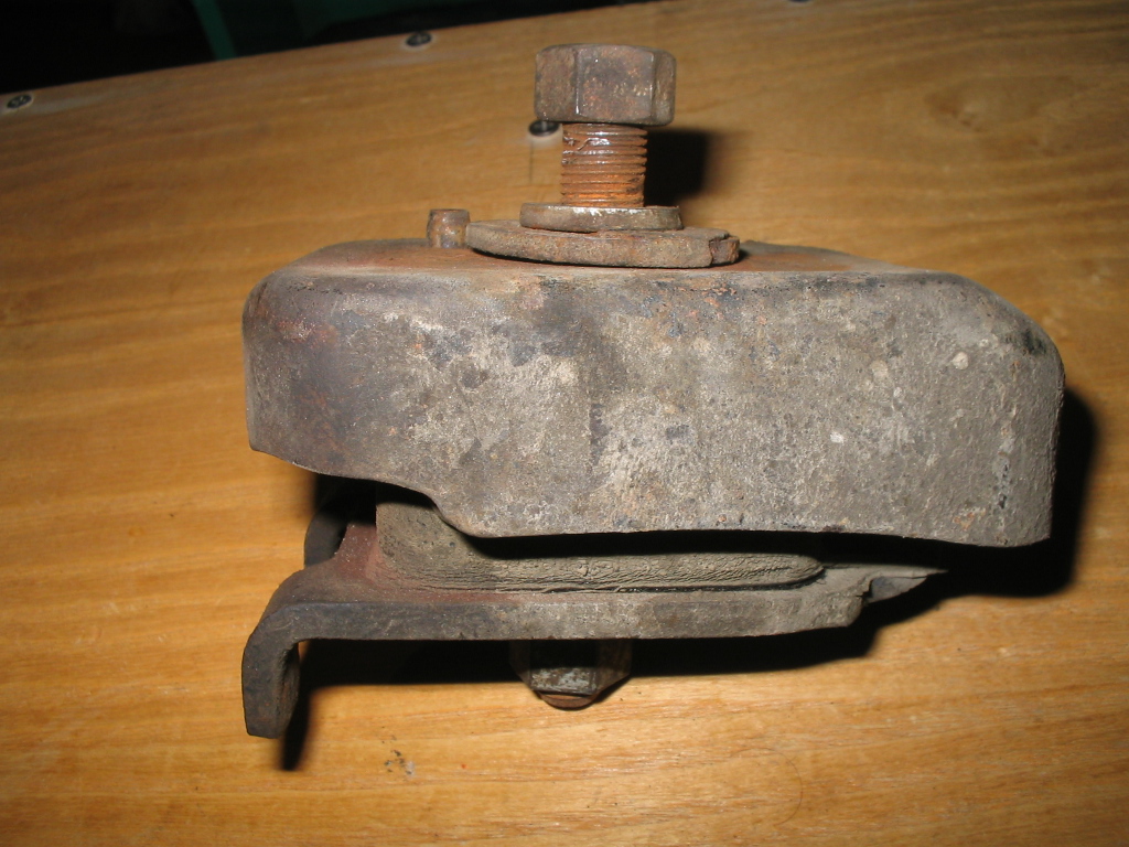

Мнение от slona » 18 Яну 2007 20:34
interesuva me niakoi smenjal li e tampon na dvigatelja na AE86 i moje li da se zameni sus neshto drugo
tampon 1.jpg (369.5 KiB) Преглеждано 20245 пъти
