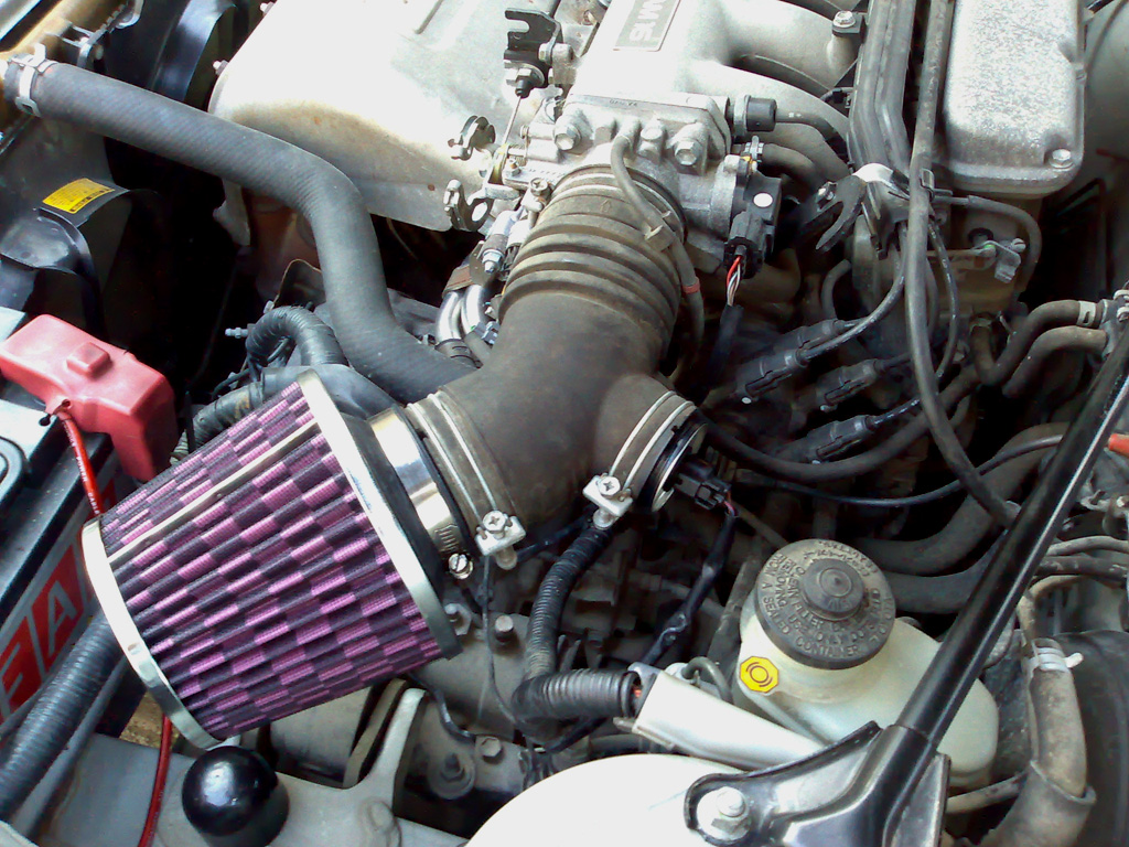

Мнение от sepia3 » 18 Юли 2009 21:14
Колеги cool.gif , направих го днеска, утре ще довършвам. Махнах кутията и го сложих. Махнах другата по-малката кутия, която незнам каква функция изпълнява но според мен е някакав вид заглушител да не "брамчи" толкова като засмуква въздух. И на нейно място използвах флакон от спрей за табло, отрязах го и му разпробих дъното, поставих гуменото тампонче за термо датчика от оригиналната кутия на филтъра и поставих датчика там.Поставих и една планка да не се мандахерца laugh.gif целия филтър и така...
Както казах утре ще го отделя и ще му поставя няколко въздухо отвода - един отпред и един отдоло. И така ето снимка засега.. biggrin.gif

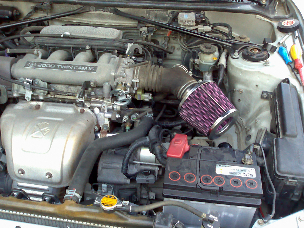

sepia3
Мнения: 185
Регистриран на: 30 Юни 2009 11:10
Мнение от sepia3 » 22 Юли 2009 10:46
Добре ли съм го направил?

Мнение от Bass_Man » 22 Юли 2009 10:50
За датчика е екстра ама дай снимка с преградите :thumbsup: .
