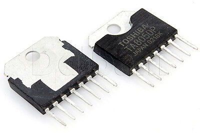

Във климатичния компютър открих нещо което силно ми привлече вниманието и любопитството: Toshiba TA8050P DC Motor Driver 1,5A Bidirectional SIL-7.
Снимка на елемента:
Даташи(й)т:
03-TA8050.pdf
(227.14 KiB) Свалено 249 пъти
Тази схема е ясна каква ѝ е ролята - да "бута" клапите на климатика накъдето "каже" компютъра. Няма драми с това. Обаче:
- Изработката на корпуса предполага да има радиатор за охлаждане, или да се запои към платката и да се охлажда през нея. В случая няма нищо такова - интегралката си е гола във въздуха, във кутия която не предполага да има някакъв активен поток от въздух.
- 1.5 Ампера при 12 (условни) волта са по бабешки сметки почти 20 вата. Intel на чипсети между 15 и 20-25 вата слагат доста сериозен радиатор, и то близо до някой вентилатор. И препоръчват да има вентилация през този радиатор. Предполагаемо нещо ги сваля тия 12-14.5 волта по електрическата инсталация до препоръчителните 6 до 16 волта (нека са 6 за по-лесна сметка) - пак излизат 9-10 вата, и пак не ми се връзва идеята за без радиатор. Средно по документация дават 12.5 вата. За капак максималния ток, който принуждава тази схемичка да изгасне е 4 Ампера (по бабешки 24-48 вата), въпреки че би трябвало да изгасне още 1.8 Ампера.
= Преди време не ми работеха почти всички клапи в климатика, и ги отварях да ги чистя, и да им сменя смазката. Не мога да си спомня дали тресеше стрелката преди намесата ми или не. Но примерно може и да съм сговнил някое моторче на клапите и то да претоварва на моменти тая интегралка. Въпреки че по документация е доста "търпелива" до 150 градуса преди да се изгаси, и вероятно да рестартира климатичния компютър. Факт е че дефакто моторчетата на клапите не са сменяни с други, и това е може би един от малкото елементи които не съм сменил в климатика.

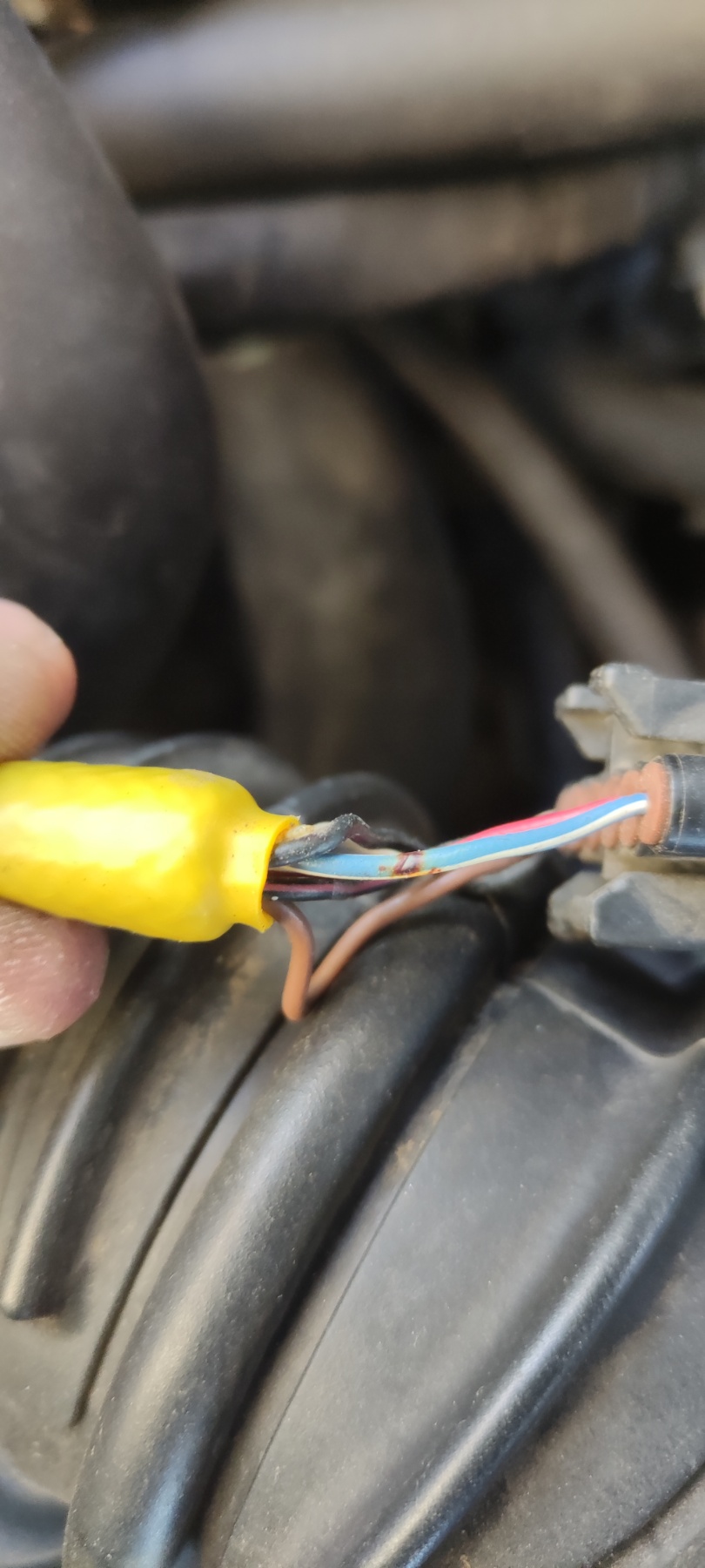

Да си допълня и драмата със смяната на терминала на дросела (покафенелия кабел):
- Не ми харесва идеята да кърпя кабели ако има как да не го правя. Да - ще се усучат кабелите, ще се кербоват със "надка" за кабели, надката ще я запоя... но изолацията ще е със термошлаух и разни тикса. Не ми харесва. Предпочитам в случава да си кербовам нов терминал.
- Според разни сервизни документи на Тойота - реже се кабела и се кърпи със термосвиваема шлауха, със пръстен от нискотемпературен припой в нея.
