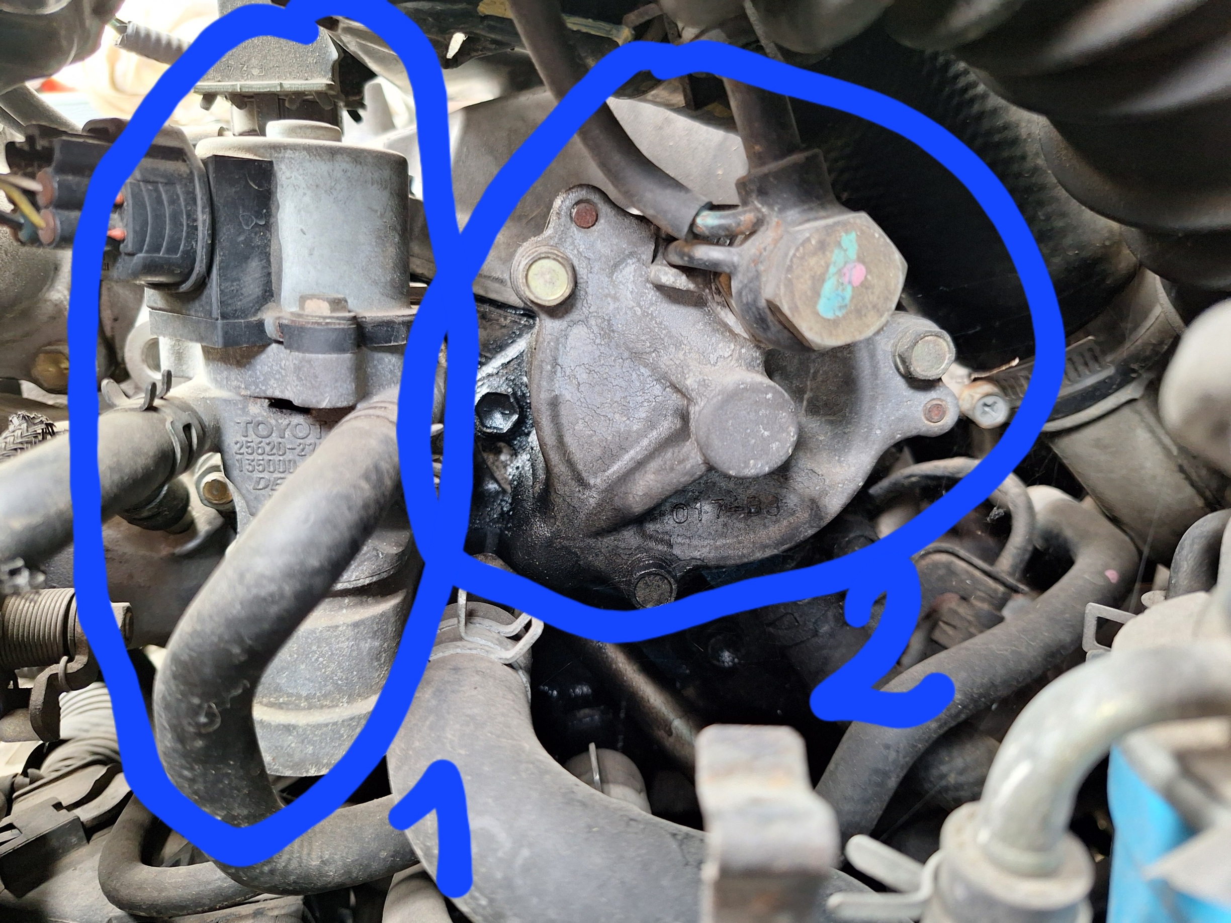

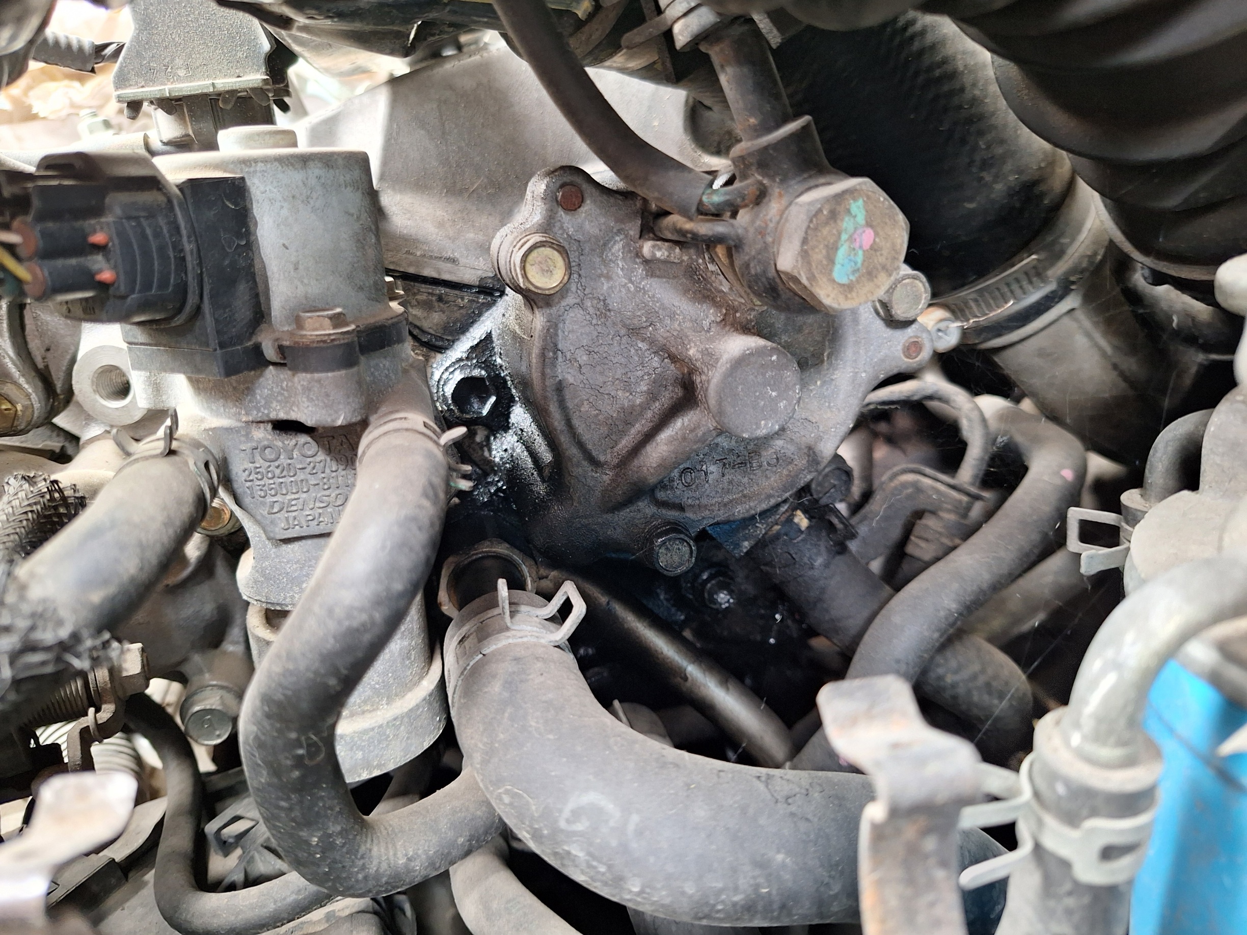

Колеги, на снимката кое от двете е EGR клапана и какво може да е другото? Аз мисля че ЕГР е 1, но не съм сигурен. Колата е Корола версо 116 к.с Д4Д

1-EGR/вижда се номера на частта и лесно се проверява/
2-Вакуум помпа
