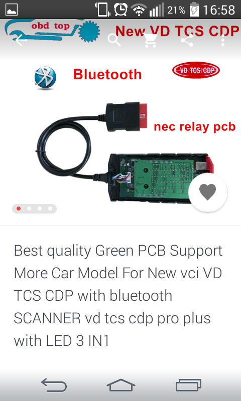

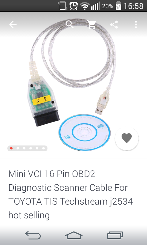

Здравейте. Каква е разликата между тези два кабела? С какво е по-добър скъпия? И двата кабела ли стават за Тойота.
- Screenshot_2017-09-09-16-58-59.png (162.92 KiB) Преглеждано 9792 пъти
- Screenshot_2017-09-09-16-58-34.png (161.41 KiB) Преглеждано 9792 пъти

И двата стават като долния е определено е само за Тойота и работи с определен софт за Тойота (може и някой друг модел кола да става). Горната снимка е не само кабел а си е цяло уст. (Делфи), с което може да четеш много други коли и камиони ако си инсталирал софта.

Кабела от горната снимка ще мога да го ползвам с диска , който е в комплекта? Правилно ли съм ви разбрал или трябва и софт да си търся. Този от долната снимка само със techstream ли работи.

Кабела от горната снимка няма да можеш да го ползваш с диска от втората, за него си трябва друг софт. Кабела с диска на втората снимка ти е комплекта - кабел и софт techstream.

Благодаря за информацията. Устройството от първата снимка мисля , че също си има негов диск. Кабела от втората снимка с текстрийма до каква степен ще ми даде достъп до компа на колата?
