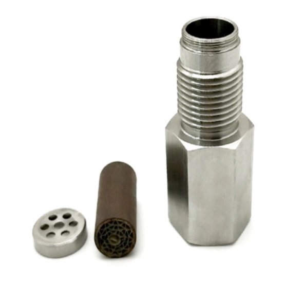

Това за сондата е добре. Иначе след покупка ми казаха, че катализатора е махнат. Монтирах такава втулка и вече нямам P0420
Но ми се появиха две грешки за сондата - p0136 Sensor Circuit Malfunction и p0138 O2 Sensor Circuit High Voltage и чека свети.
Но е възможно и да е пострадала при ваденето защото едвам излезе
Като моята втулка ли си взе?VeniR91 написа: ↑20 Авг 2020 23:26 Всъщност проблема ми е оправен, отдавна чека не свети вече чрез втулка (залъгалка) едните казваха че катализатор без да се свалил и отрежел не можело да се разбере дали е задръстен, така или иначе провериха го на един канал едни майстори както е на колата и казаха че вътре е празен няма нищо тоест преди да я купя са го (изтърбушили) и са го заварили обратно, че за това свети чека, сега след 1000 километра вече не свети,
Катализатор - премахване и поставяне на дистанционна втулка
не знам точно модела на втулката какъв е от самия сервиз зареждали редовно такива явно ги слагат и на други коли и така защото майсторите я слагаха на канала отдолу а пък и бях горе някъде и чаках, като свършиха работата казаха че е готово и това е казаха, че ще работи и така иначе този сервиз се намира във Варна, ако случайно някой го интересува няма проблем да кажа.

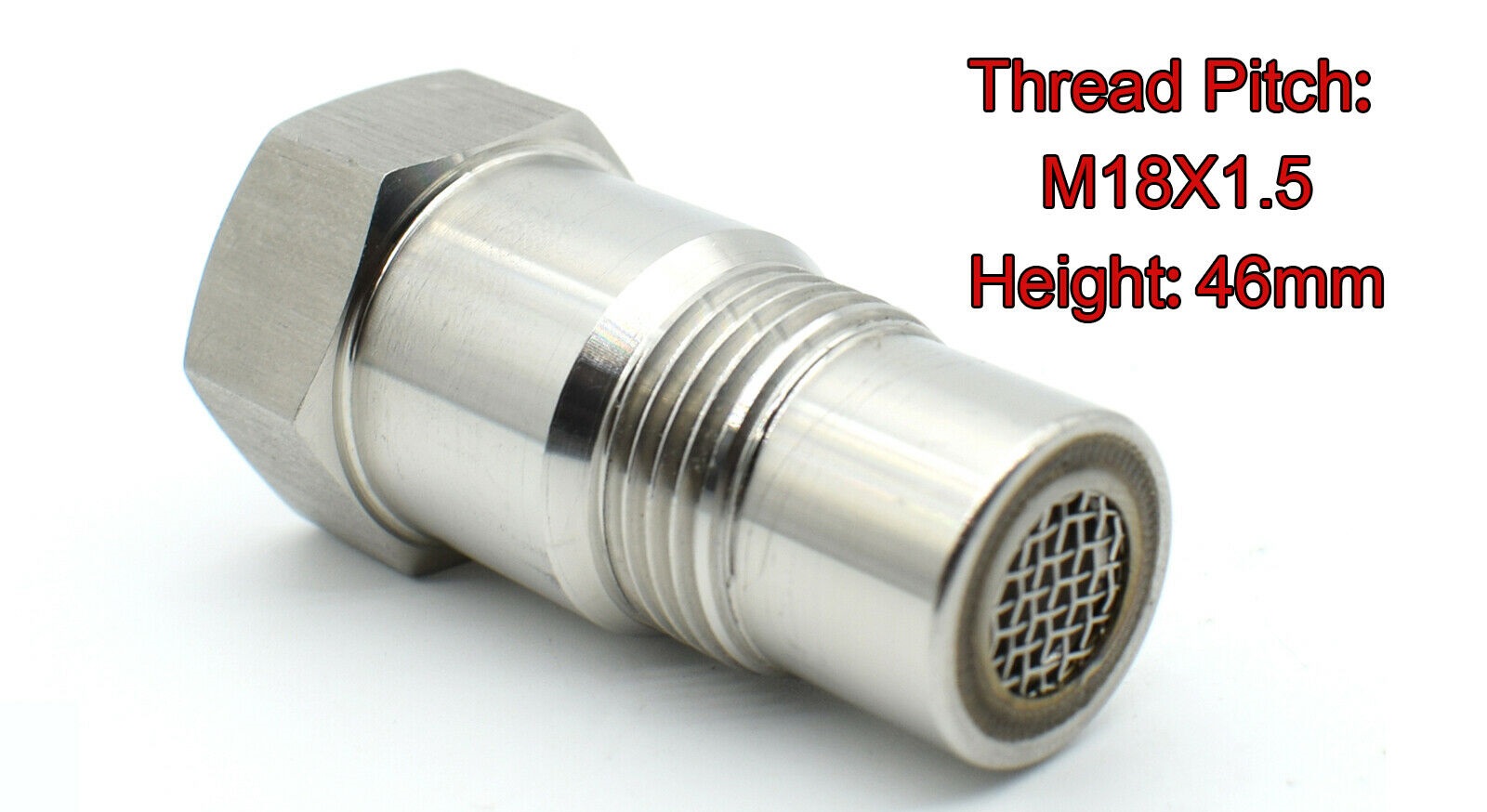

Колеги, дайте инфо за размерите на дистанционна втулка за Авенсис т25, 1.8, zz-fe 2003 г. Или сервиз където мога да сложа такава - грешката е p420 . Става въпрос за София. Благодаря предварително

Взех тойота аурис 2009та, 1.33литра двигател 101 коня със запушен катализатор (не можеше да ускори над 80км/ч и тн. проблеми с мощността). Свалих катализатора който е част от изпускателния колектор, през отворите с една дълга отвертка и чук изтърбуших всичко вътре и след това го върнах на колата. Както се очаква след първото каране се появи грешка Р0420 която значи недостатъчно ефективен катализатор. В интернет има доста лесни решения с RC (резистор кондензатор) схема подобни на low pass филтрите които се използват при високоговорители. Сложих ги на сензора но се оказа че е модел на Denso при който явно номера не работи или стойностите на кондензатора и резистора трябва да са различни спрямо при сензори на Bosch. Мързеше ме да си играя с осцилоскопа за това се звързах с един "газаджия" който ми продаде дистанционна втулка твърдейки, че това решава проблема и до сега никой не е имал проблеми след монтажа на такава.... да ама не, отново се появи същата грешка щом излязох на околовръстното. За това поръчах още няколко различни видове и накрая намерих една която реши напълно проблема при мен - тествах дълго каране извън града няколко пъти и проверявах на диагностика за грешки които се появяват само след определен брой пъти наличен проблем както е и Р0420.
Дистанционната втулка която проработи е една от най-евтини в ибей англия (поръчах през ГГБГ, те се занимават с митницата) и крайната цена с доставката ми излезе под 20лв. Втулката на вид е тази на снимката долу. Като мрежата която се вижда отпред е запоена, не се развърта като на по-скъпите и вътре няма абсолютно нищо като парче катализатор или подобно.

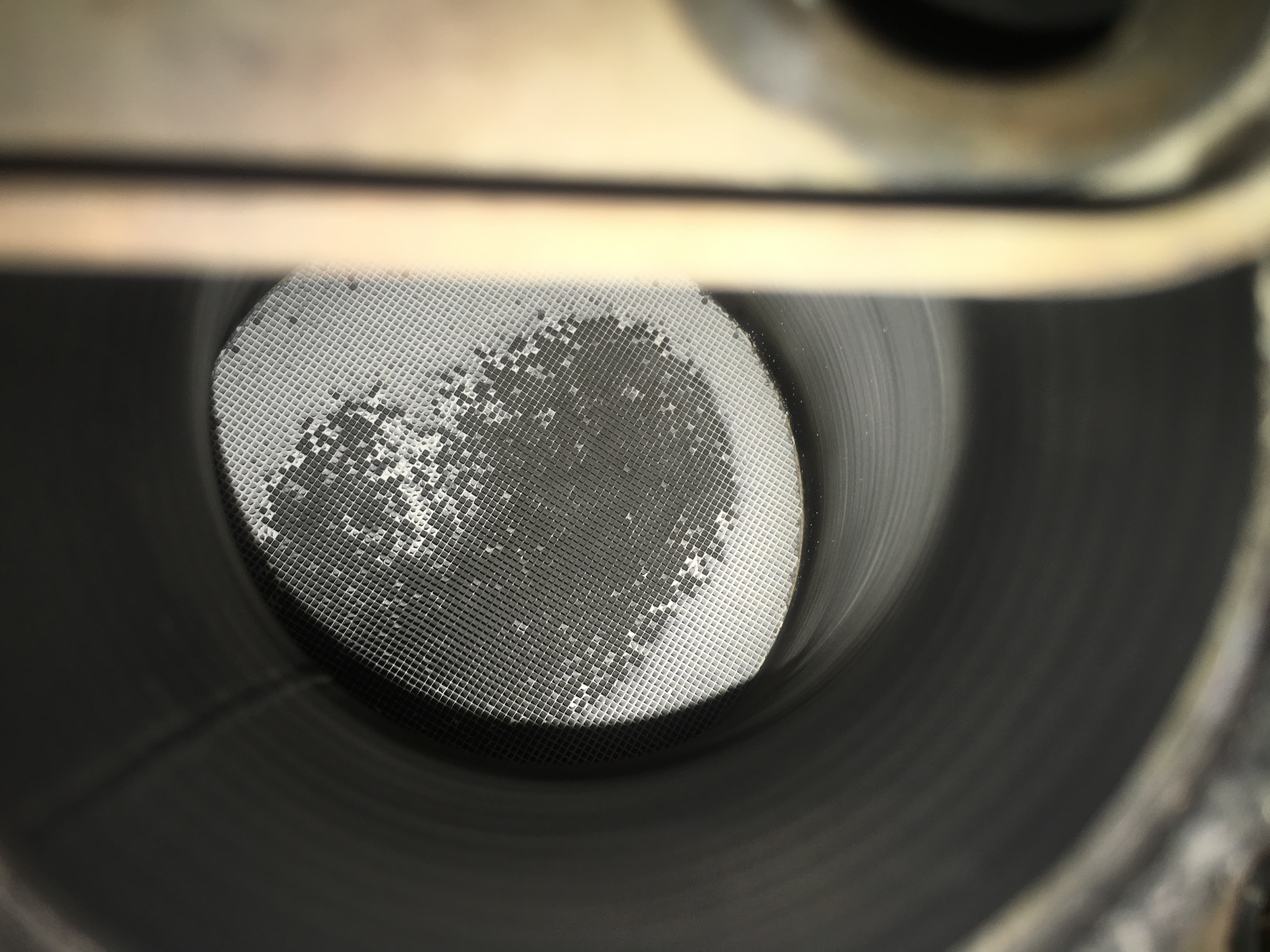

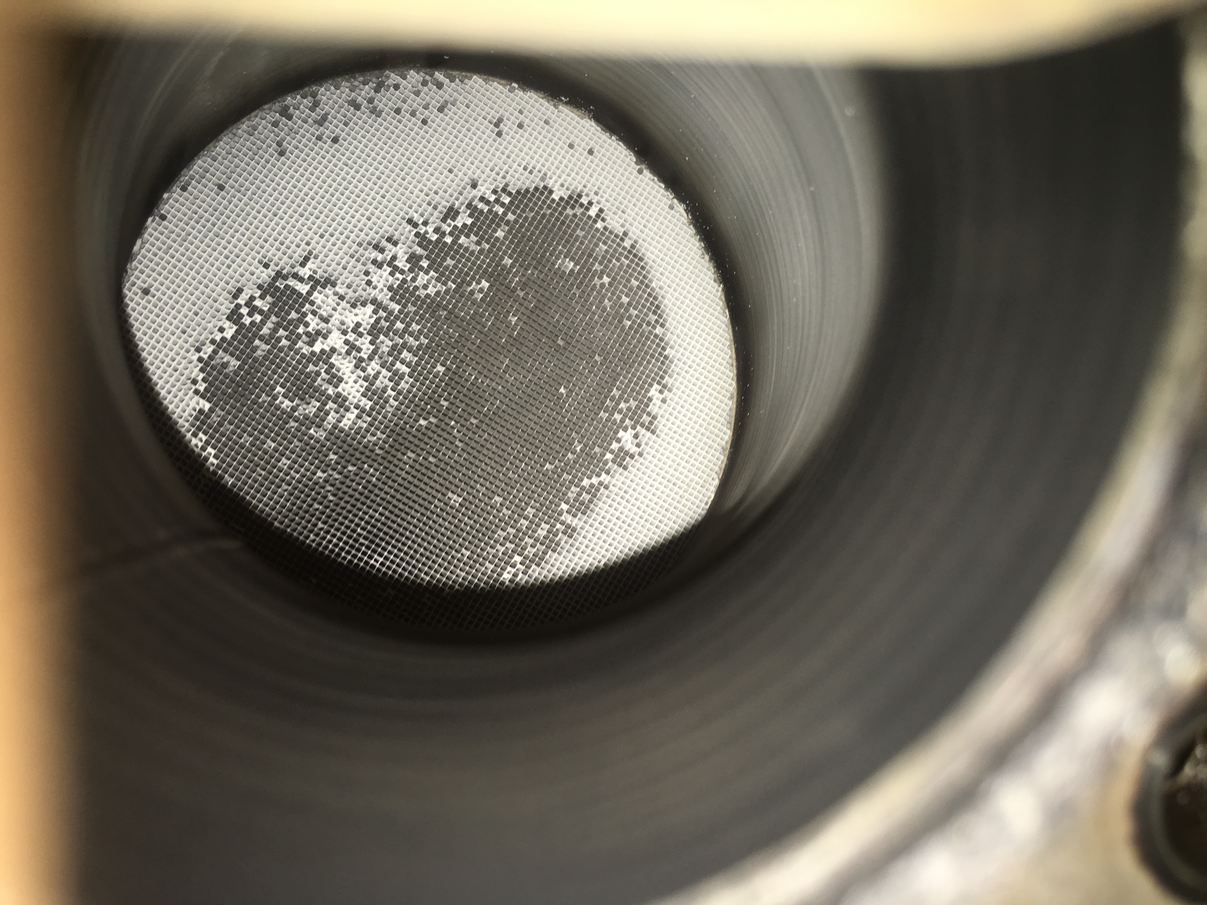

Здравейте!Пращам снимка на моя катализатор.Моля за мнения за изтърбушване ли е или не?Моята Тотка Авенсис Т25 1.8vvti заби муцуна на магистралата и не иска повече от 120 км/ч с много мъка.Няма ряз,няма мощност,няма и грешка при диагностициране,няма и лампа”Check engine””Проверени дебитомер,гориво,vvti клапан,бубини,свещи,филтри,дросел.Снимал съм задната страна на катализатора,отпред сигурно е по-зле.Идеи?

Има ли газова? Харчи ли нещо? Иначе казано - катализатор принципно не се топи току така.

Закачете я на Техстрийм, във раздела за двигателя има Monitors. Проверете стойността Catalyst Monitor да НЕ е Incomplете. Ако е Complete, мисля в Active tests (третия бутон вляво по спомен) има стойност в проценти за ефективността на катализатора. От там индиректно ще си прецените дали е за изтърбушване и втулка.
Вижте тия които предлагат миене/почистване какво ще ви кажат. Аз лично съм против премахването му, премахването му създава други ядове по горивния процес, отделно и екологията.
В Ало.БГ имаше обява за подмяна на питата, има и разни афтърмаркет аналози, които пак ще са по-добра идея от премахването. Другия път е да си намерите здрав от донор.
При всички положения обаче трябва да си адресирате причината за запушването - лош горивен процес, неподходящ вискозитет и спецификация на маслото, разход на масло. Произволна комбинация от трите.

Благодаря!Ще я прочета отново с точната диагностика.Вече се появи и грешка P0420.Мисля ,че е запушен защото колата гори масло.

Адресирайте разхода на масло. Идея нямам какво да ви подам под това изречение, защото елементарните и нескъпи варианти са да смените марката и вискозитета на маслото, според това което е в книжката, маслен филтър от друга марка.
Но това няма да ви оправи вече позаминалия катализатор. И ще изисква втора диагностика след време, да се прецени ефекта.
Другото варира от профилактика на разни маркучи за картерна и клапанна вентилация, плюс клапана за картерните газове, до отваряне и цялостна ревизия на мотора. Вие си преценете доколко си струва филма във вашите очи.
Знам че най-лесния и евтин вариант е да избиете питата и да сложите втулка на втората сонда, но няма да е толкова ефективен откъм разход на гориво, масло и експлоатационно време на двигателя.
Това с втулката, в моите очи е като да сложите найлон и тиксо, в рамката на прозореца, вместо стъкло и/или стъклопакет. Работещо решение е за кратко време, но откъм отопление/охлаждане не е. Рано или късно пак стигате до възстановяване на "заводският вид на изделието", но имате съпътстващи по-високи разходи във времето на изчакване.
