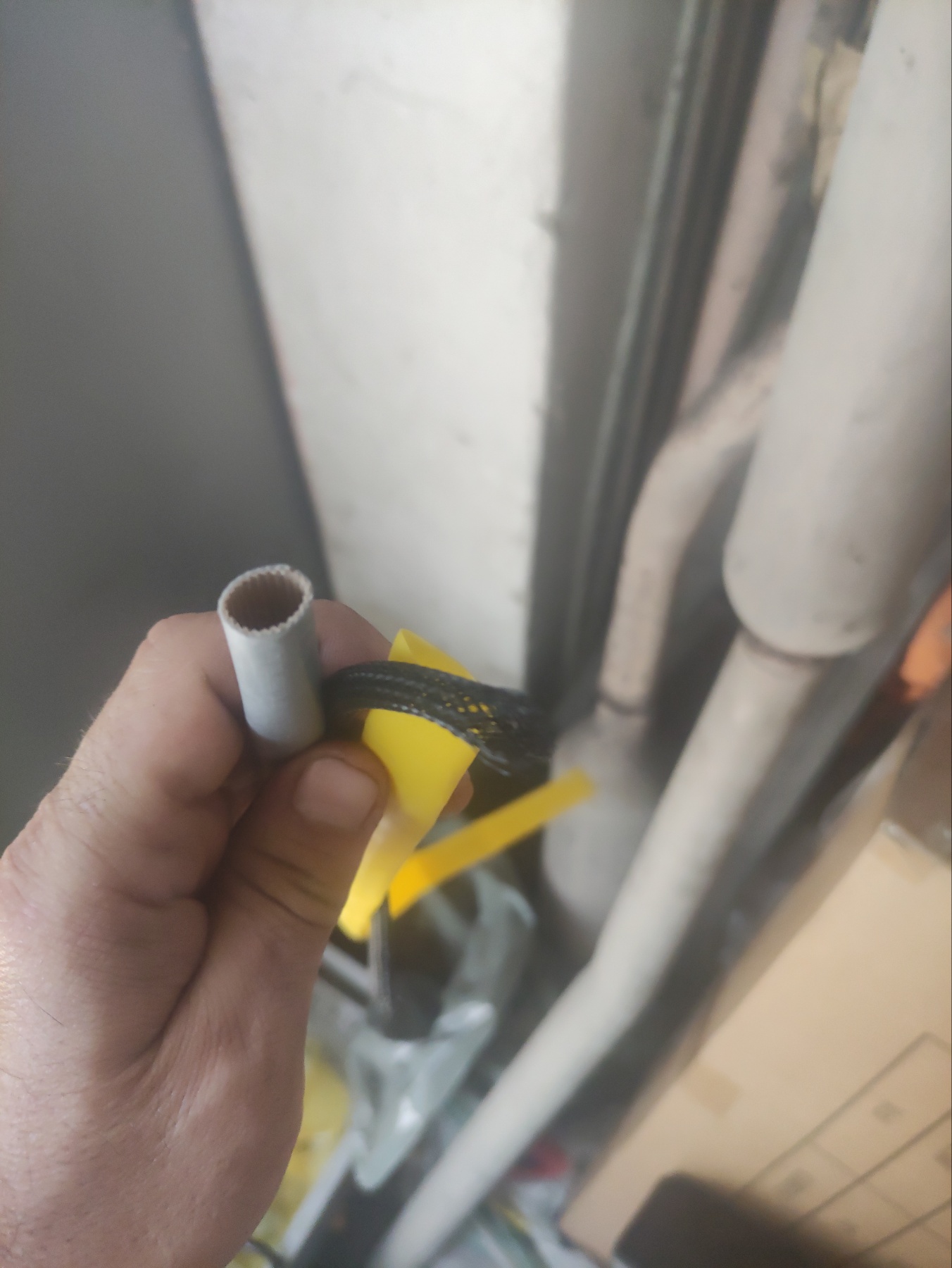

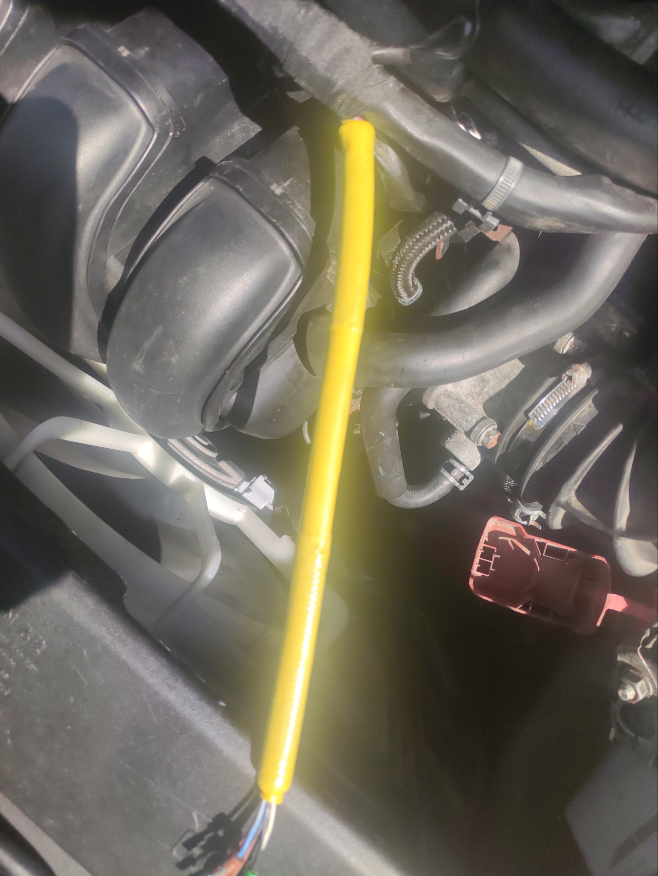

- разцепих снопа с кабелите отпред на мотора, под дюзите. Гофрата миналата седмица я бях открил че е изгризана от мишка. 2 кабела бяха със оголена изолация. Единия се оказа на дюзата на първи цилиндър. Извадих го от буксата и снопа и му напъхах термошлаух, почти по цялата дължина. Другия го облепих с изолирбанд да скрие наранената изолация, и събрах снопа наново. Снимки:
- Поднових си изолацията на снопа със кабелите на дросела. Бях писал че ми беше вдигнал грешка в друга тема. Оказа се че нямам подходящо парче гофра, колата беше разкостена пред гаража, и ме домързя да събирам всичко обратно в гаража, за да ида за гофра. Интерпретирах свободно - термоустойчива шлауха, вътре в нея "найлонов чорап" прекаран и обърнат наобратно в двата края, и полиетиленова термосвиваема шлауха - жълта щот' такава имах
*Кабелите му си бяха идеално здрави.
