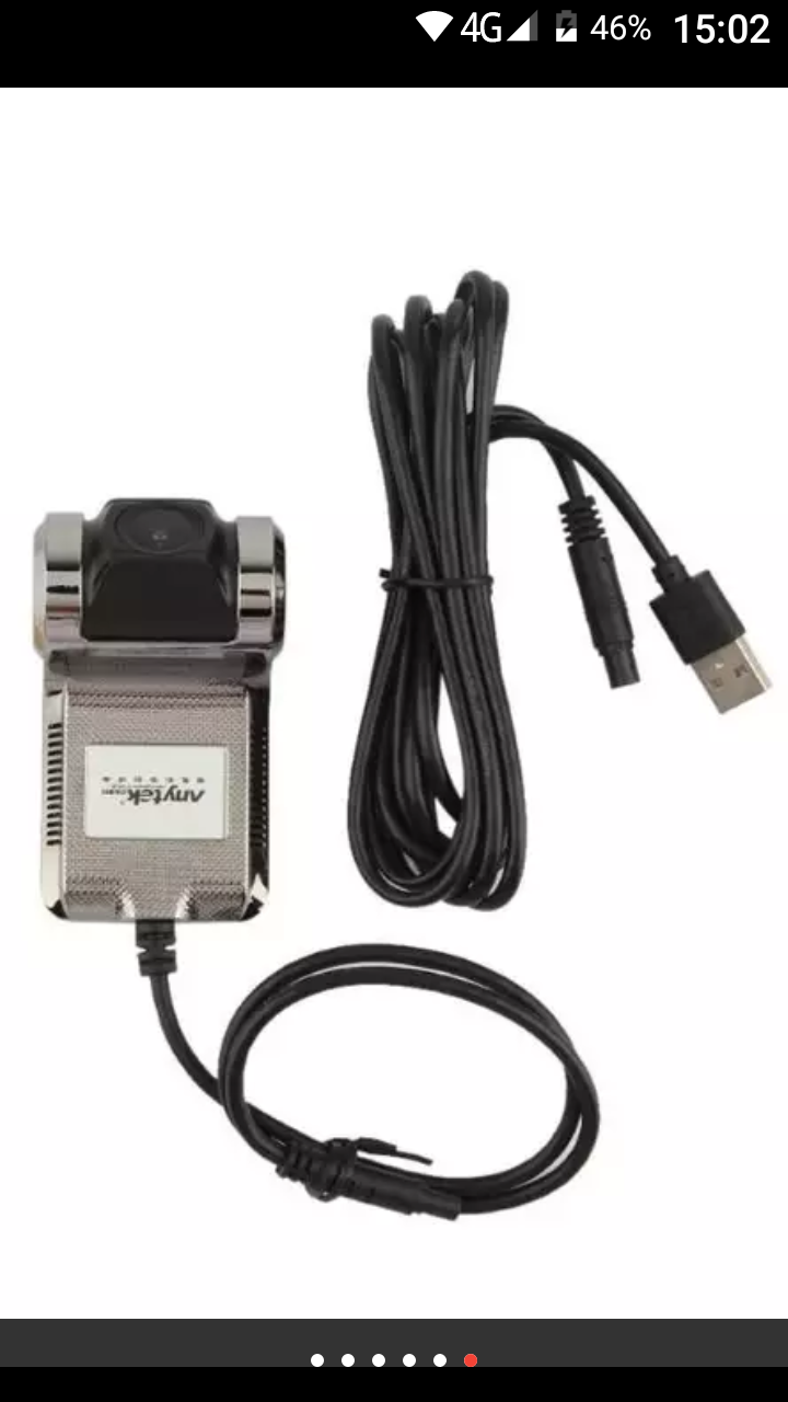

Ама има една връзка с куплунзи от ДВРа към дългият ЮСБ кабел...
Тях как ще ги натикам?
Пък и накрая ЮСБто трябва да отиде под таблото. В корпуса на мултимедията.... :(

Хм... На снимката виждам не връзка куплунзи, а един куплунг... Навярно и на Селиката облицовката е достатъчно еластична да можеш да вкараш куплунга под нея (добре е дори да го изолираш с някой дунапрен за да не подрънква...
При мен също кабелът си завършваше с USB куплунг и си го прекарах елементарно без никакъв проблем... И то до подлакътника, а не някъде отпред до таблото (да, после го преместих и в централната конзола, когато реших да не взема постоянен +, а да минава през контакта)..
Но ако ти е трудно - предполагам всеки авто-електричар би се хванал за тази работа...

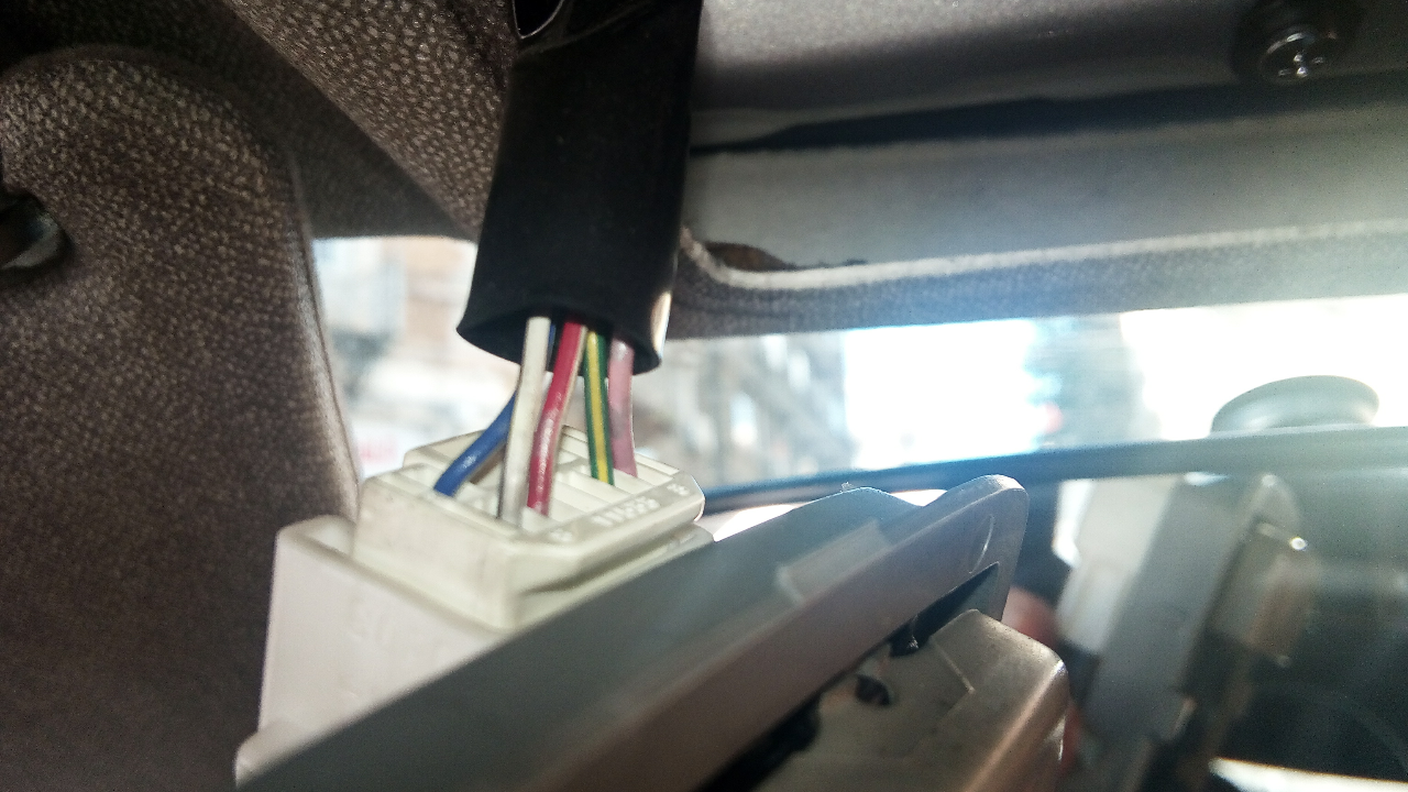

Добрата новина е, че в плафона/шибидаха има два плюса.
Имаш ли идея кое е масата (-) тук? Като цвят.
Да не го търся с мултицета....
