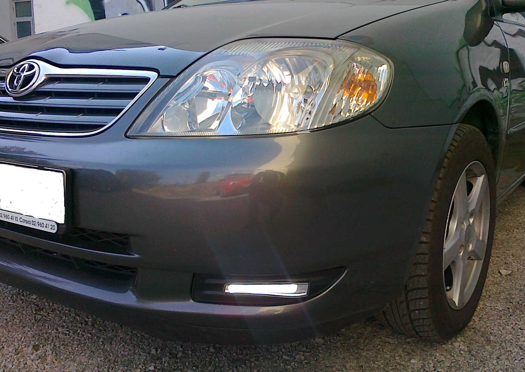

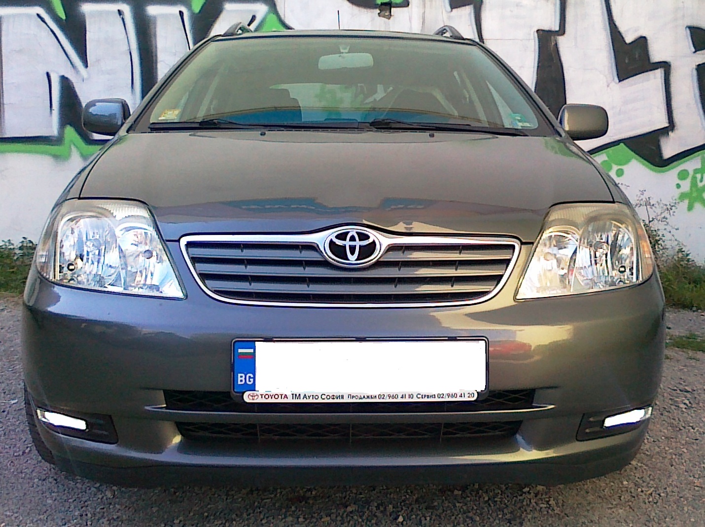

zi_zi_top
Мнения: 4236
Re: Дневни светлини
Мнение от zi_zi_top » 21 Окт 2012 22:30
Ето и Осрам ДРЛ на моята Корола.
