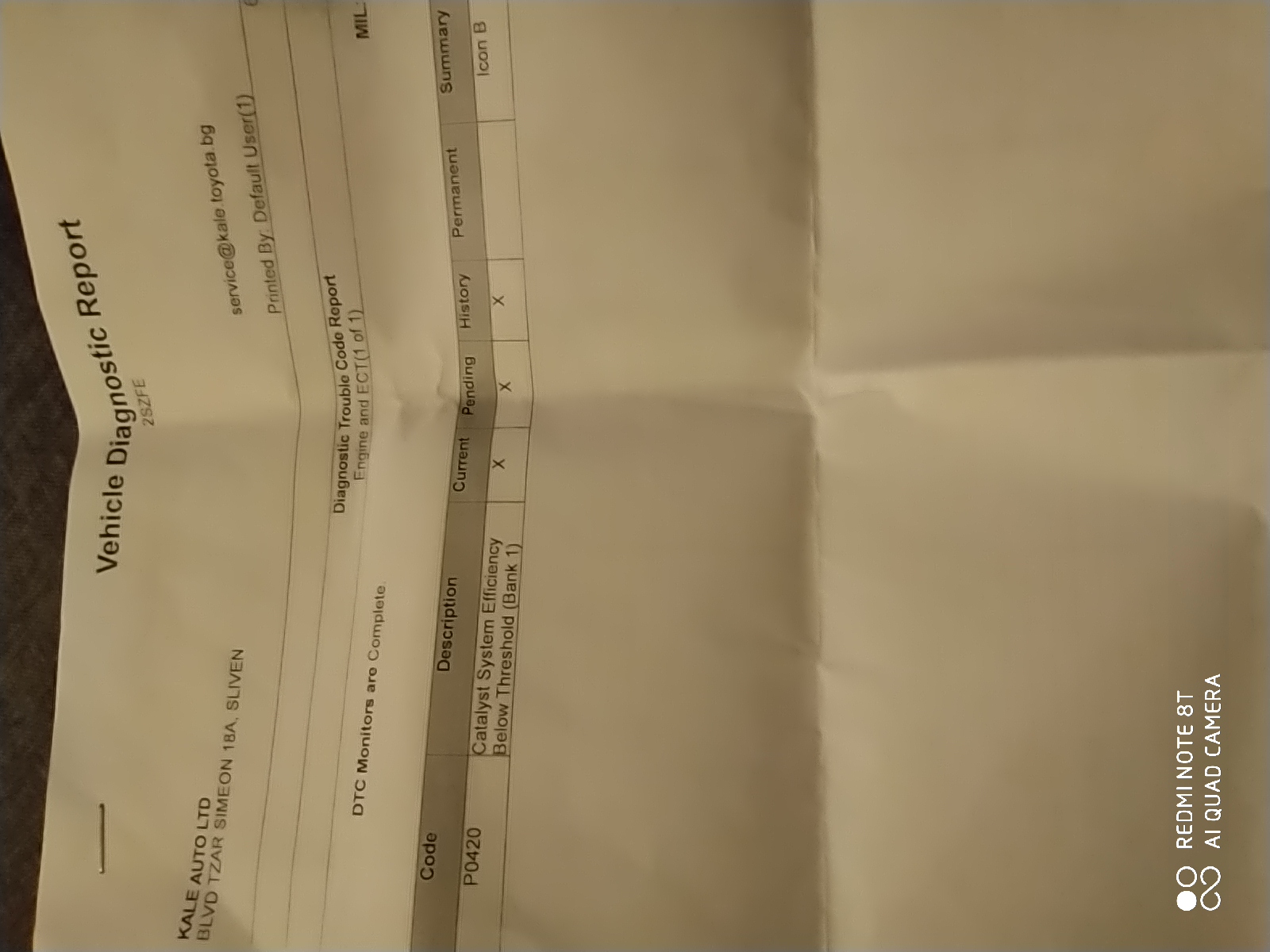

nevensk
Мнения: 8
Регистриран на: 26 Апр 2018 00:42
Катализатор - премахване и поставяне на дистанционна втулка
Мнение от nevensk » 24 Яну 2020 16:11
Помагайте ,тук -Ямбол, няма майстори за този проблем или аз немога да намеря!

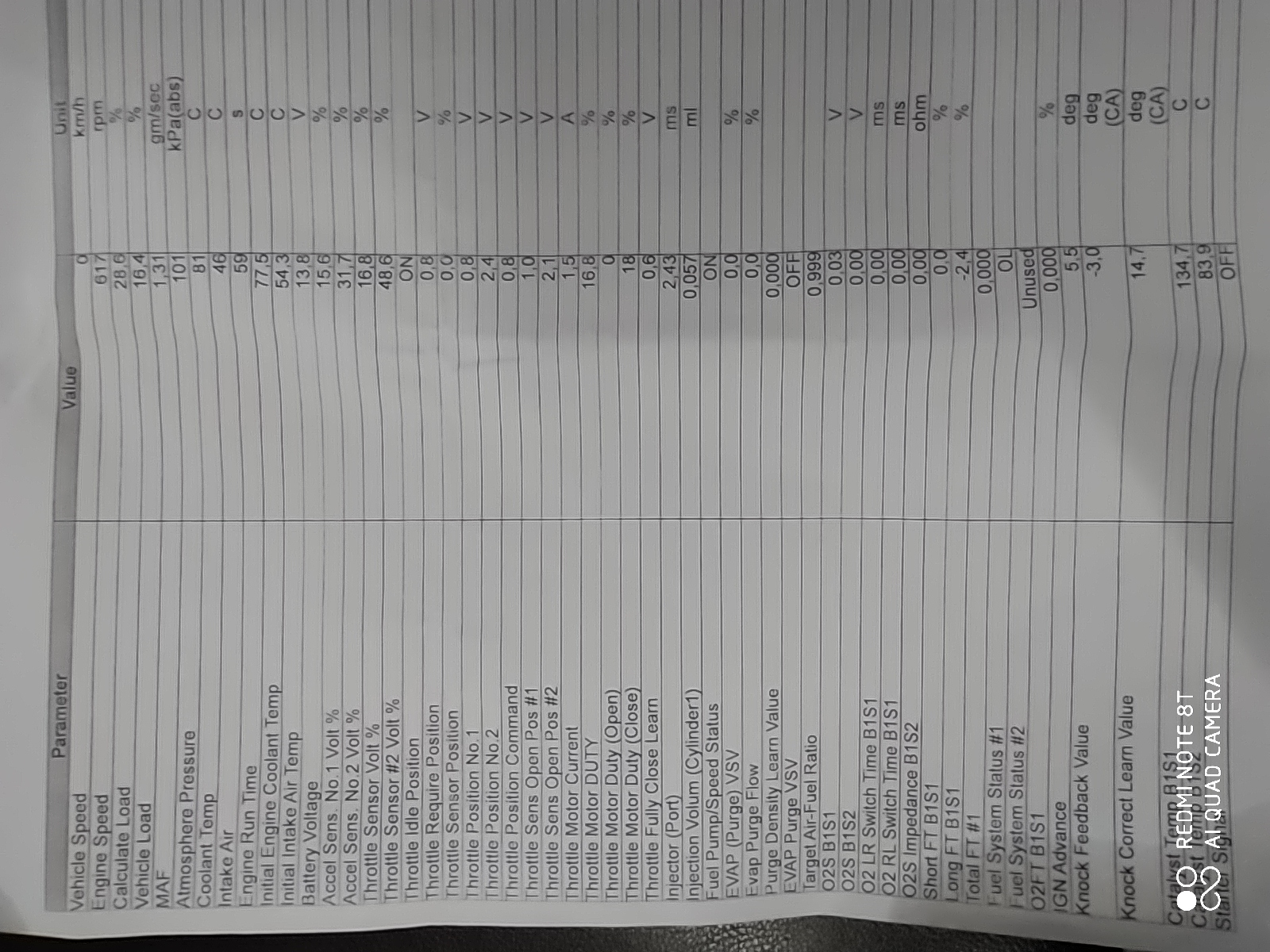

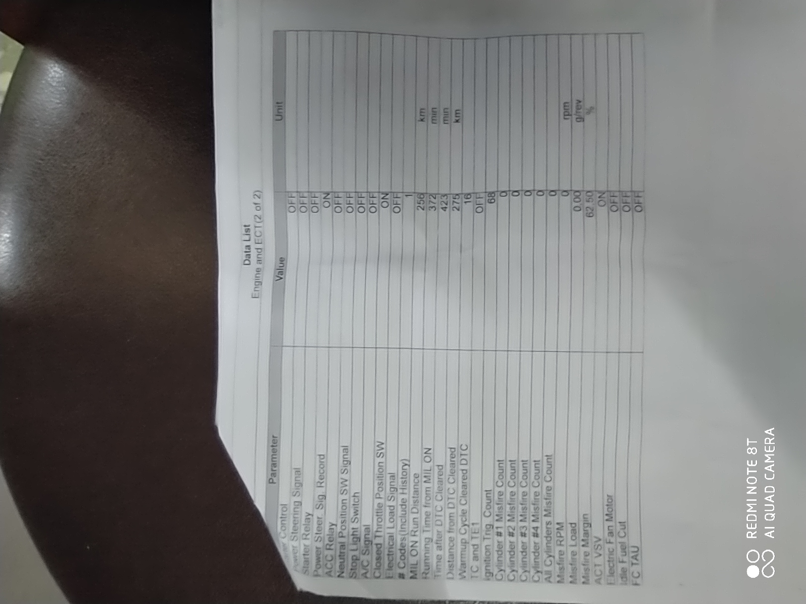

nevensk
Мнения: 8
Мнение от nevensk » 24 Яну 2020 19:59
Тази грешка излиза! Yaris 1.3 vvt-i
Мнения: 7732
Благодарил/а: 534 пъти
Мнение от slowtraveler » 25 Яну 2020 08:43
А диагностика правихте ли?
Доста по-вероятно е причината да е ламбда-сензор... Също така е добре да проверите и за пропуски в изпускателната система... И ако всичко е ОК - тогава да се насочите към смяна на катализатор...
nevensk
Мнения: 8
Мнение от nevensk » 25 Яну 2020 13:42
Ето и диагностиката!
