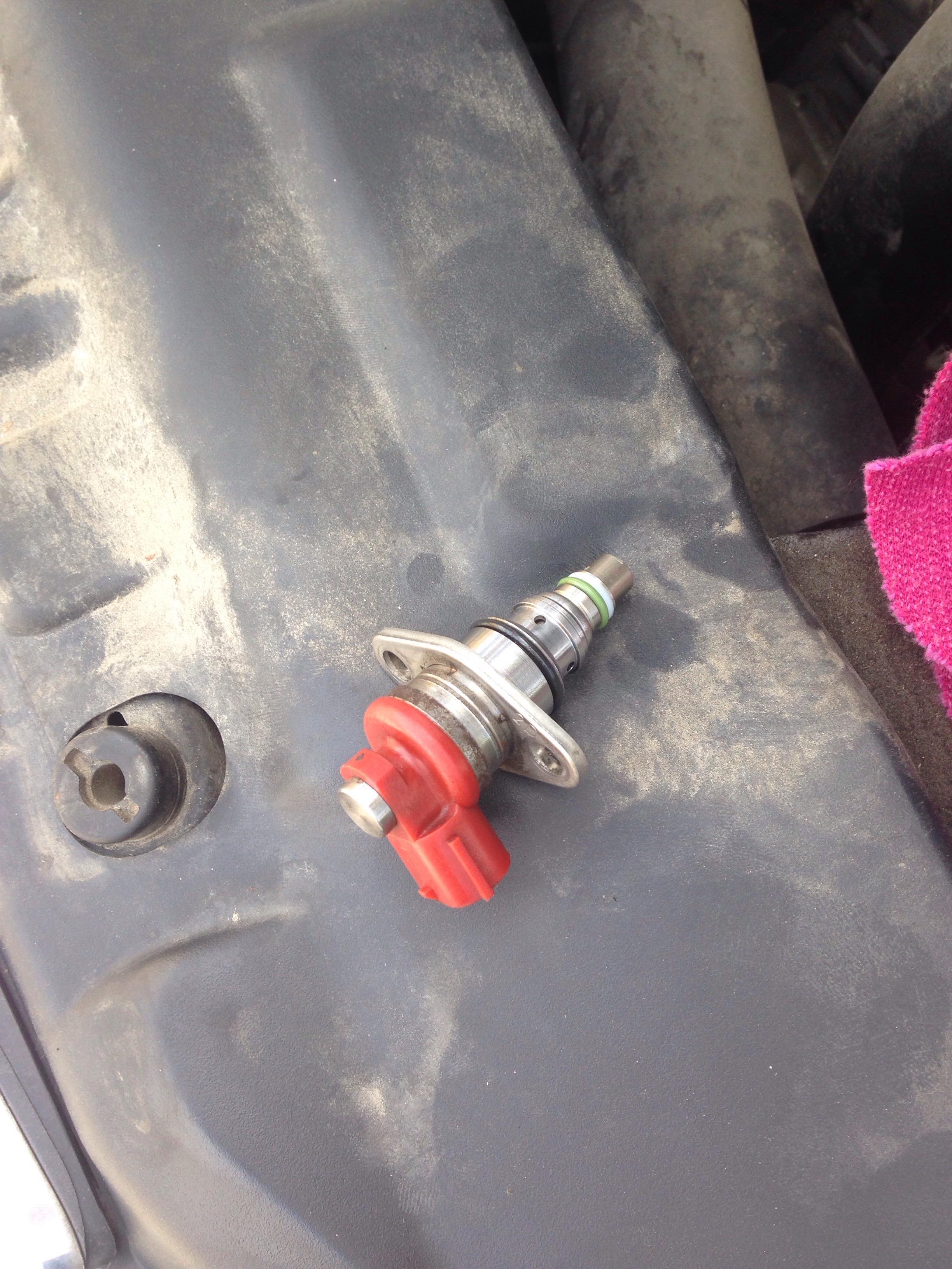

Привет на всички. Аз съм собственик на Корола Д4Д, 116 коня, 2002г. Автомобилът беше много муден - съвсем слабо ускорение на 2-ра и 3-та скорост в сравнение с други идентични автомобили и цяла година, откатко го имам, си мислех (в сервиза ми казаха), че най-вероятно турбото е пред умиране и на този етап, след като не е изцяло приключило, няма (смисъл) да се пипа и трябва да си карам така. Друг симптом беше и големият разход на масло. На практика 2 пъти (преди две смяни на масло) доливах по 1.5-2литра масло, 2500-3000км преди датата за смяна. Преди около месец ми светна лампичка на таблото и след диагностика се оказа, че клапан(ите) са за смяна - червения и зеления, за налягането на горивото. В сервиза ми казаха, че 2-та клапана струват 600лв нови и най-добре е да си ги търся 2-ра употреба. Продължих да карам автомобила, докато обикалям моргите, за да търся клапаните (беше станал още по-муден и освен това сутрин палеше много трудно), докато една сутрин не успях изобщо да запаля. В същия сервиз, мой познат, свали клапаните и ги почисти с Ултра звук. След тази процедура грешката на таблото изчезна, а автомобилът стана в пъти по-пъргав. Струва ми се, че вече ускорява нормално за модела (може и да се бъркам, но със сигурност върви доста по-добре, отколкото преди почистването). Според вас, дали е възможно проблемът да е решен или това изчистване ще е просто временно решение и е по-добре да продължавам търсенето на клапани 2-ра употреба? И имате ли идея защо харчи толкова много масло, при положение, че никъде няма видим теч?

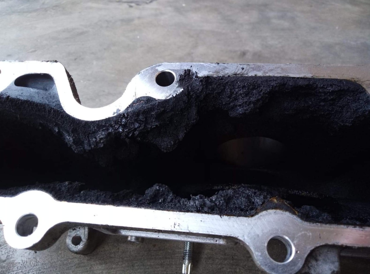

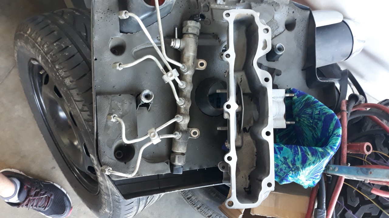

Мнение от todorakis » 18 Юни 2019 16:19
Две снимки, колко е важно почистването и на колекторите заедно с ЕГР- а.
