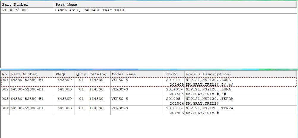

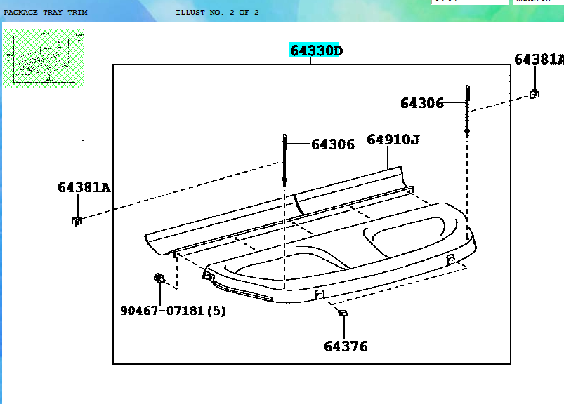

Търся кора за багажник за Тойота Версо С.
От друг модел или марка дали става и ако евентуално да,от коя марка или модел?
Взаимозаменяемост на частите.
Публикувано на: 18 Авг 2022 23:18
от mapamop
alex63 написа: ↑18 Авг 2022 23:16евентуално
Прати ми една рама на лично и ще кажа.
Публикувано на: 19 Авг 2022 11:05
от mapamop
Предполагаемо се търси това: 64330-52380-B1 според каталозите и рамата на автомобила. B1 e кода на цвета, така че остава 64330-52380.
Картинка:
Screenshot 2022-08-19 110202.png (47.57 KiB) Преглеждано 38087 пъти
Кората е специфична САМО за този модел:
Screenshot 2022-08-19 110423.png (41.97 KiB) Преглеждано 38087 пъти
