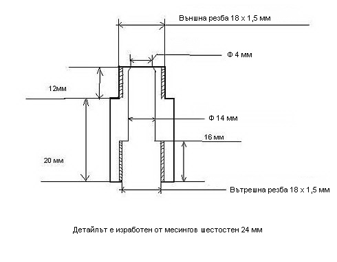

Малко след като взех РАВ-ката от подписа ми, светна чека -P0420 Catalyst System Efficiency Below Threshold/Bank1/. Колата е с два катализатора и две ламбда-сонди.
Беше сняг, лед, и студ и реших да не се занимавам с катализатори в това време.
Благодарение на форума намерих чертежите на дистанциращата втулка, и набързо си направих една. След поставянето и, повече не е записвала Р0420. Дори графиката в TechStream изглежда прилично.
В руския форум има два чертежа. Единия е по-квалитетен, но има грешка в него. Прилагам вторият чертеж, леко редактиран от мен, ако на някой му върши работа. По него изработих моята втулка.
Чудя се дали има някаква методика за оценка на състоянието на катализатора. Например, ако на мястото на горната ламбда се навие манометър. Има ли някакви референтни стойности на налягането ?

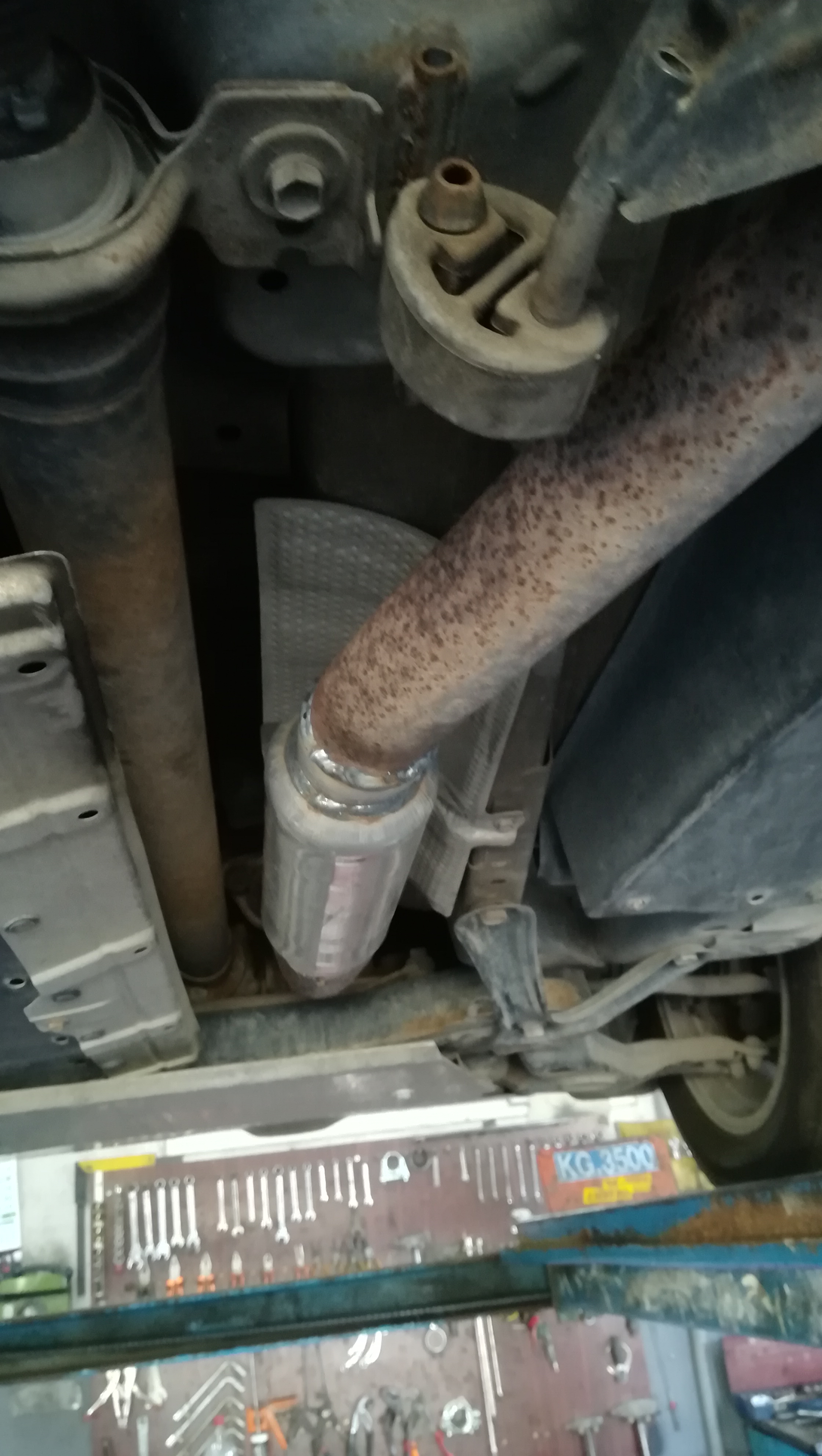

Колеги,
преди няколко дни "добри хора немислещи за екологията" са откраднали катализатора ми. При запалване нямаше никакви грешки. Установих проблема след потегляне - при всяко отпускане на педала на газта се чува едно свирене като от блоу офф клапан. Не откривам промяна във вървежа на колата, единствено при потегляне понякога усещам мирис на изгорели газове.
Предвид цената на нов катализатор и мненията, че има доста некачествени на пазара, както и възможността пак да го резнат за момента съм се насочил към резонаторно гърне, но ме интересува трябва ли нещо софтуерно да се прави по колата? Четох и че при некачествено изпълнение може да има вибрации в купето, затова съм се насочил към един от доказаните сервизи за изпускателни системи (няма да правя реклама :) ). Има ли нещо друго, което да имам предвид преди да я закарам в сервиза?

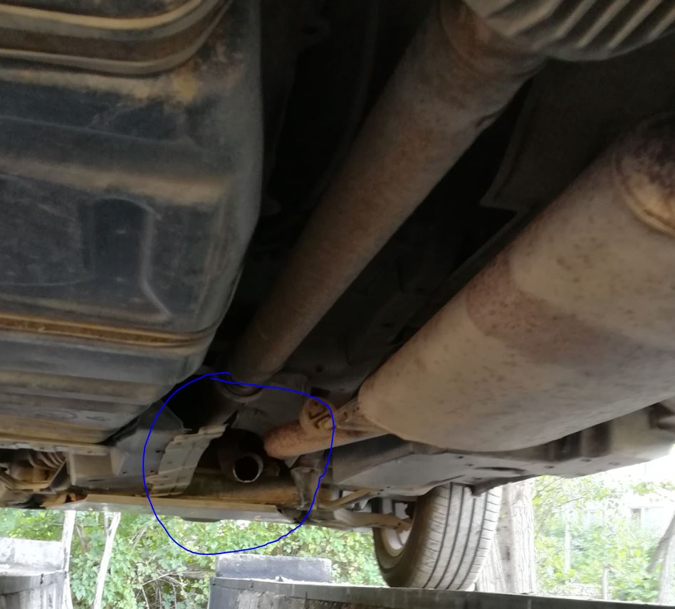

Мнение от jblaze » 13 Авг 2019 11:10
Иска ми се да греша, но ходих на канал да гледам отдолу. Ето снимка, но заради мизерията в канала снимах малко отдалече.
Отделно вчера моят майстор потвърди липсата.

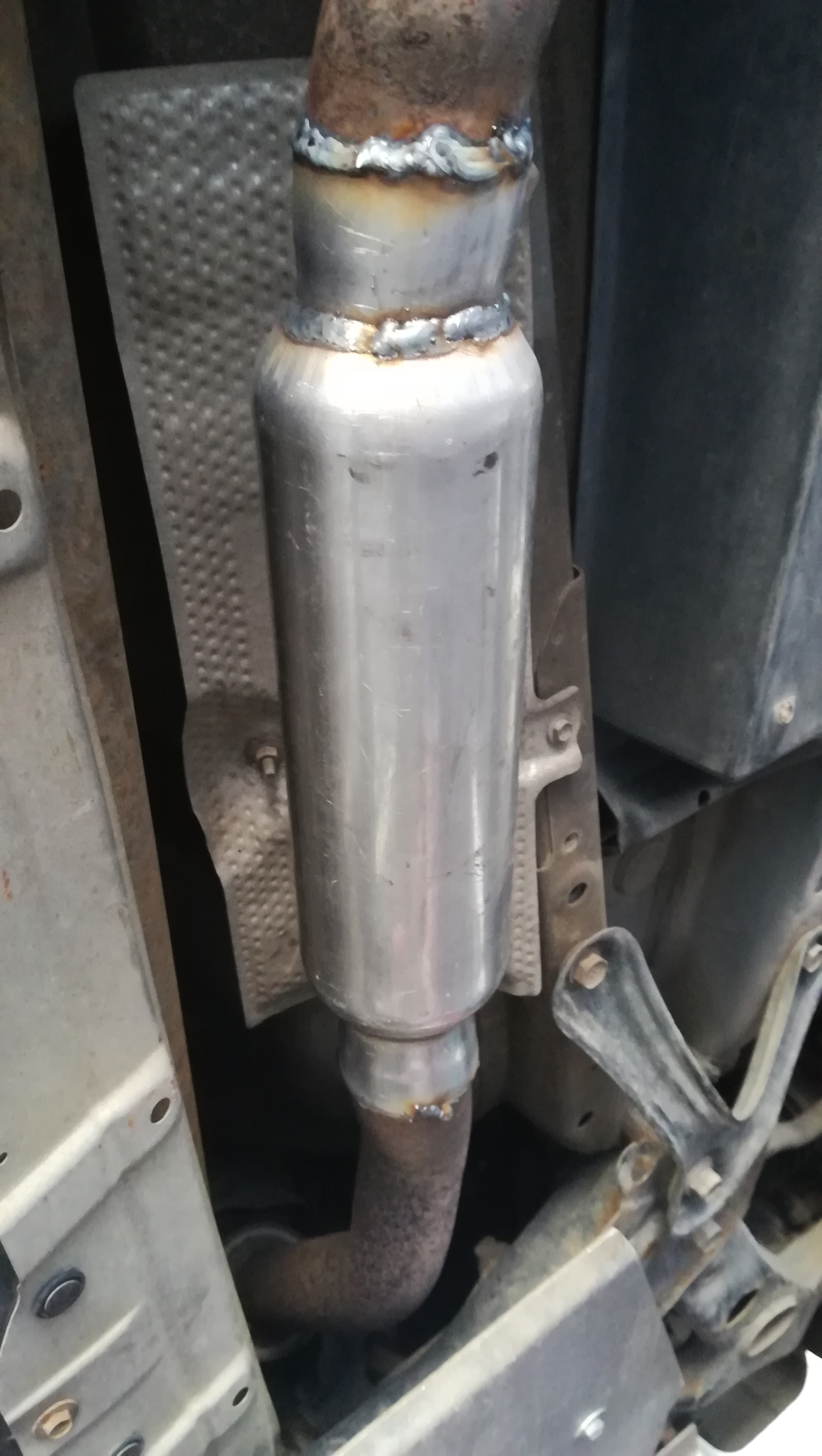

Мнение от jblaze » 14 Авг 2019 11:03
Преди малко мина "операцията" и ето снимки от резултата. Колата я карах много малко след това, но е тиха, не мога да кажа дали има промяна при ускорение. Докато я тестваха в сервиза видях, че изпушва черен облак при пълна газ, но явно при липсата на катализатор ще е така. Не че преди с катализатора не е пушила де :).
