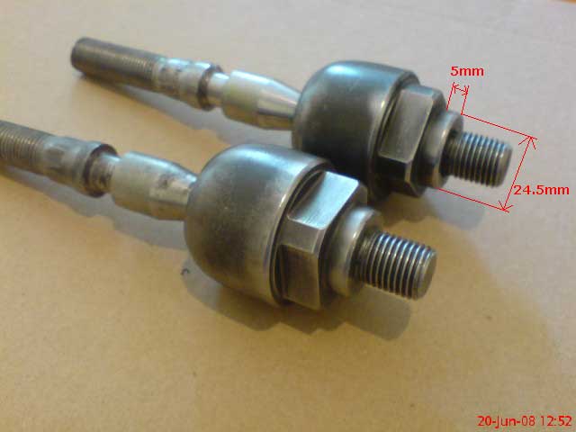

Днес сложих бързата кормилна рейка. Преди да я монтирам я модифицрах като добавих още 2 зъба. tooth.gif Също така смених и накрайниците като преди това малко ги изпилих на струг. Все още не съм тествал сетъпа подробно, но със сигурност значително се увеличи усилието, необходимо за въртене на волана. dry.gif Ще трябва да редувам дрифтинга с фитнес tongue.gif :whistle:

Между другото за Steering Angle - за АЕ-тата нема ли практика да се правят малки spacers дето да го увеличават ,вчера капилтурахме сервиза и си намерих моите дето са ми ги направили преди 2-3 години...

LordDigital написа: Между другото за Steering Angle - за АЕ-тата нема ли практика да се правят малки spacers дето да го увеличават ,вчера капилтурахме сервиза и си намерих моите дето са ми ги направили преди 2-3 години...
cj написа: Също така смених и накрайниците като преди това малко ги изпилих на струг.

bad_dog написа:
Нещо ми се губи как със пилене може да се достигне подобен ефект като ползването на Spacers? wacko.gif

Мнение от b_d » 24 Окт 2008 15:37
LordDigital написа:
bad_dog написа:
като струговаш края, така че да влиза леко(5мм) в рейката.
С шайба остава много малко резба.

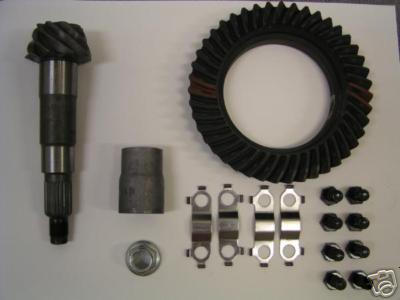

Наскоро смених корона и пиньон на диференцияла с "TRD 4.778 final gear set". Все още не съм тествал колата както си му е реда, но сякаш е по-добре. Позапълниха се някои дупки в "power band"-а. Като понатрупам впечатления ще пиша пак.

Снощи си карах колата малко "по-подробно". По-късия диф ми допада - хем разликата не е толкова голяма в цифри, хем се чувства. Пробвах няколко трасета и ме кефи. Изглади се паурбанда и по-бързичко се пълни оборотомера.
Само дето пак има нещо механически нередно - след кратко карана се появи скърцане. Най-осезаемо е при скорост от около 70 км/ч - направо като ултрасоник действа. :whistle: Над 90-100 пък почти не се чува. Нови лагери, нов шпер, нова корона, пиньон, хубаво масло - какво повече иска... wacko.gif wacko.gif wacko.gif При дрифт в завой също се разскърца.
Да му се невиди, пак ще играят човекочасове в бокса... надявам се да успея да го оправя до мероприятието в Пловдив. smile.gif

agent dust
Мнения: 2235
Мнение от agent dust » 26 Фев 2009 01:09
що не провериш внимателно реглажа на колата. аз този дето го сложих не издавани какви странни звуци, само чат пат почуква, ама много рядко. иначе грам не се чува, тесвахме го до 200 по километраж. на колата, от която го свалихме постянно се обаждаше, но тя е доста разкривена.

cj
Мнения: 485
Мнение от cj » 26 Фев 2009 11:43
Днес ще му източа/проверя/сменя маслото - макар, че ме съмнява от там да проличи проблем. След това ще извадя дифа и ще го тествам как е регулиран.
ПС: Краси, диффа го сглобяваха някъде в София - там където е сглабян на червената Тойота на Тошко. Не знам дали е същият майстор, който е регулирал и твоя.
