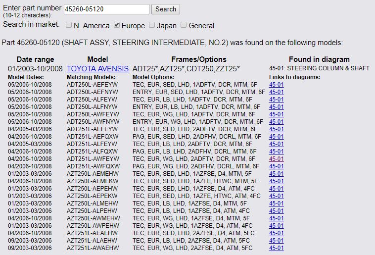

Колеги, моля за малко помощ.
Търся си употребявана част за Авенсис 2008 комби 2ADFTV и според toyodiy.com излизат следните съвместими модификации, но не разбирам съвсем всички означения, като TEC/ENTRY/PAG, DCR/DCRL/HTWC:
Това, което разчитам e, че мога да гледам и седан/лифтбек, с другите дизелови мотори 1ADFTV+2ADFHV, бензинките, ръчни/автоматични.
Благодаря.

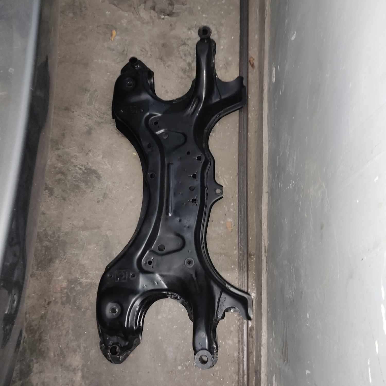

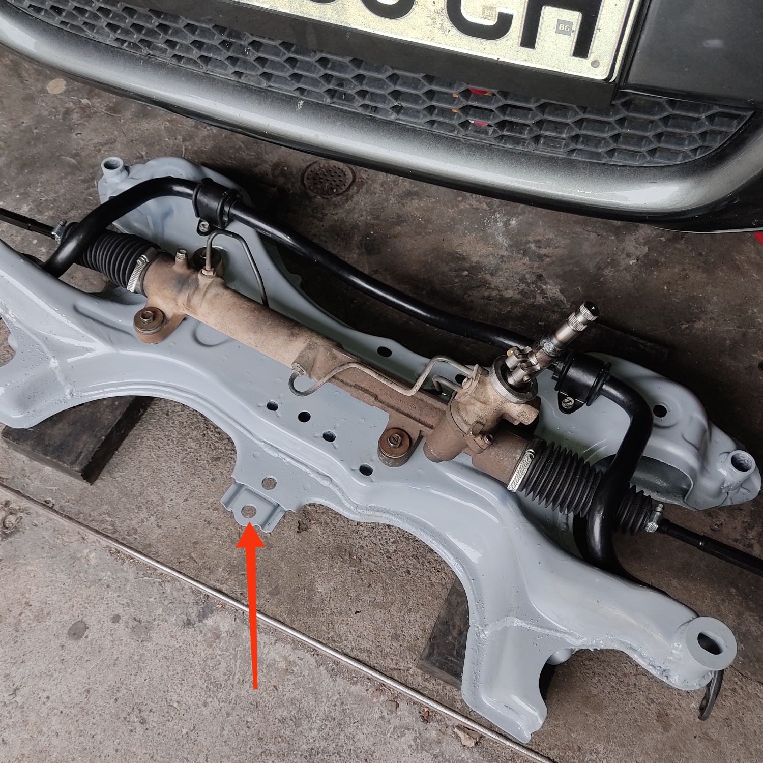

Привет, споделям, че предния мост от Корола Версо 2.2 дизел пасва на 2.0 дизел/1.8 бензин. Носачите са еднакви. При обратната маневра обаче 1.8/2.0 > 2.2 липсва един монтажен отвор за гредичката под мотора (може и да не е фатално, знам ли).
Мост от 2.2 (51201-0F021):
Мост от 2.0 (51201-0F010):

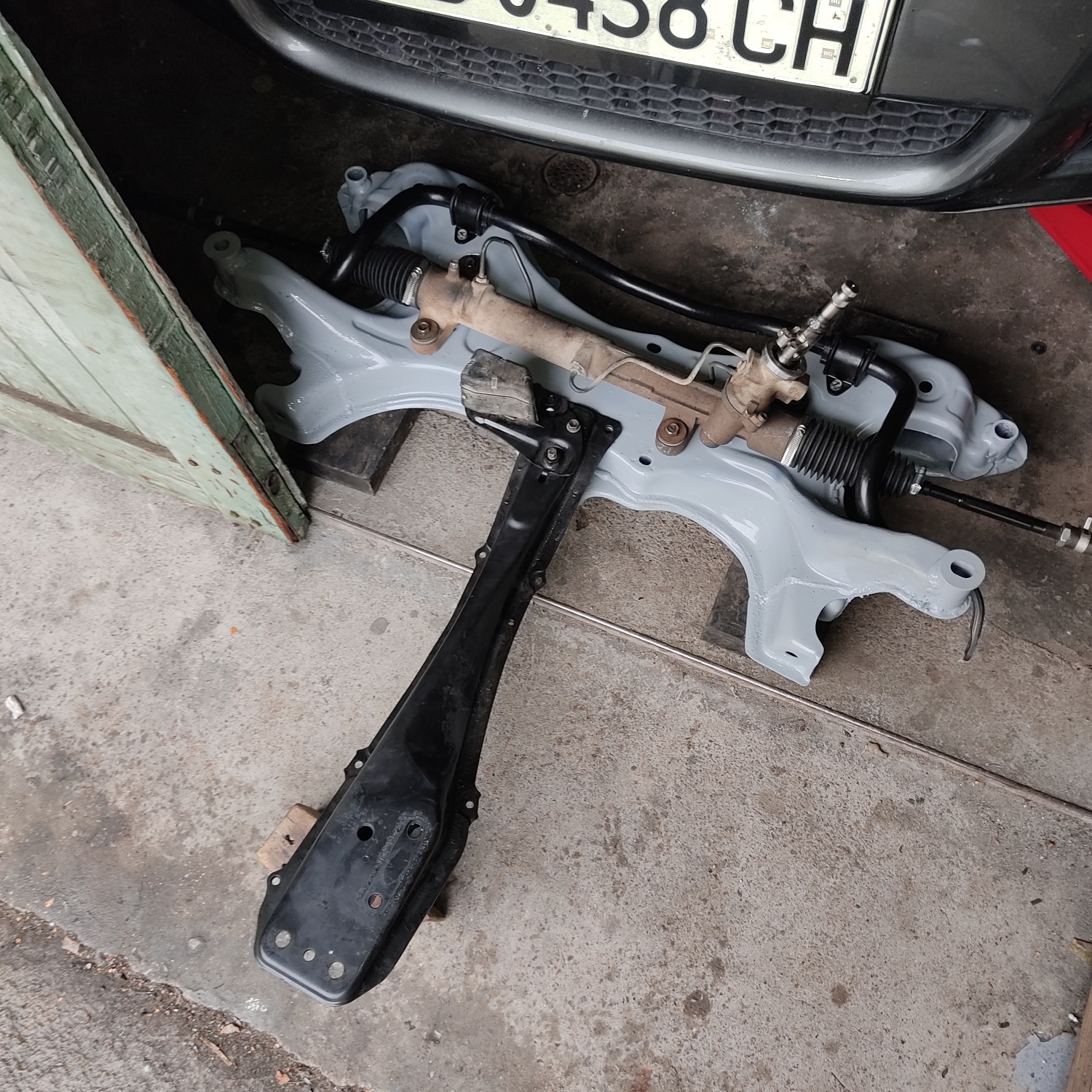

Сравнени са, затова написах горното мнение. Парт номерата са извадени по номер на рама на няколко версота с 2.0 и 2.2. На 2.2 последните цифри от парт номера на моста са различни спрямо 1.8/2.0. Наложи се да сменя моста на 2.0 116кс с друг и понеже по моргите масово разполагат с 2.2 д-кат взех такъв. Повечето моргаджии предварително потвърдиха, че няма критични разлики (включително Нико от Пловдив).
Екзотично сивият мост на снимката по-горе е от д-кат и вече е монтиран на версото ми. Черния е оригиналния, който свалих.
Отдолу: мост от д-кат с греда под мотора от 2.0 116кс
