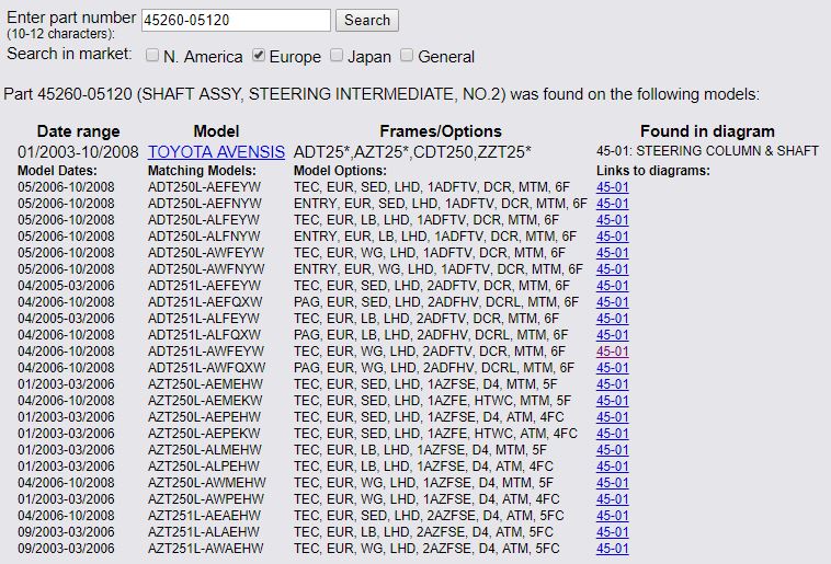

Търся си употребявана част за Авенсис 2008 комби 2ADFTV и според toyodiy.com излизат следните съвместими модификации, но не разбирам съвсем всички означения, като TEC/ENTRY/PAG, DCR/DCRL/HTWC:
Това, което разчитам e, че мога да гледам и седан/лифтбек, с другите дизелови мотори 1ADFTV+2ADFHV, бензинките, ръчни/автоматични.
Благодаря.

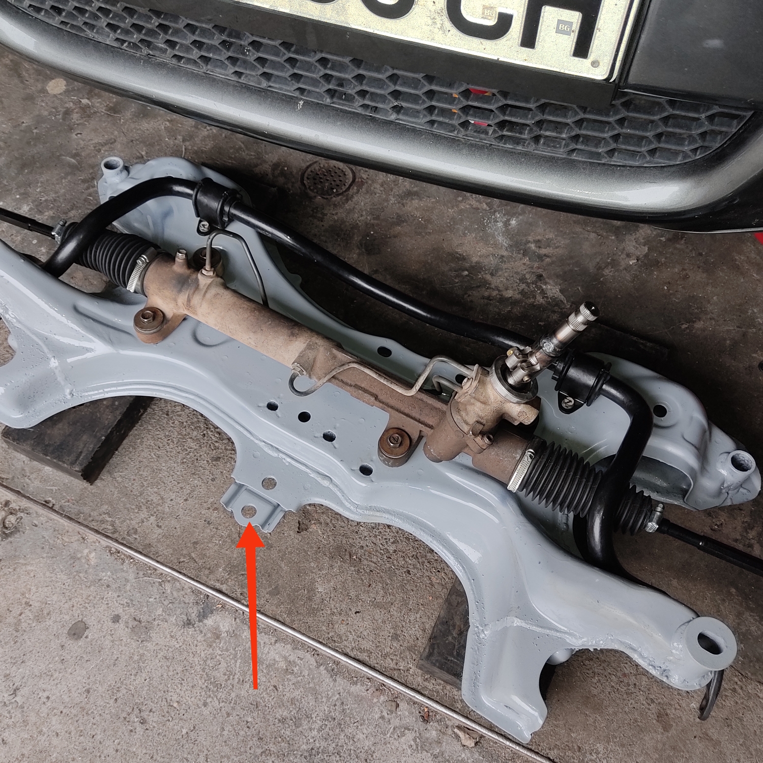

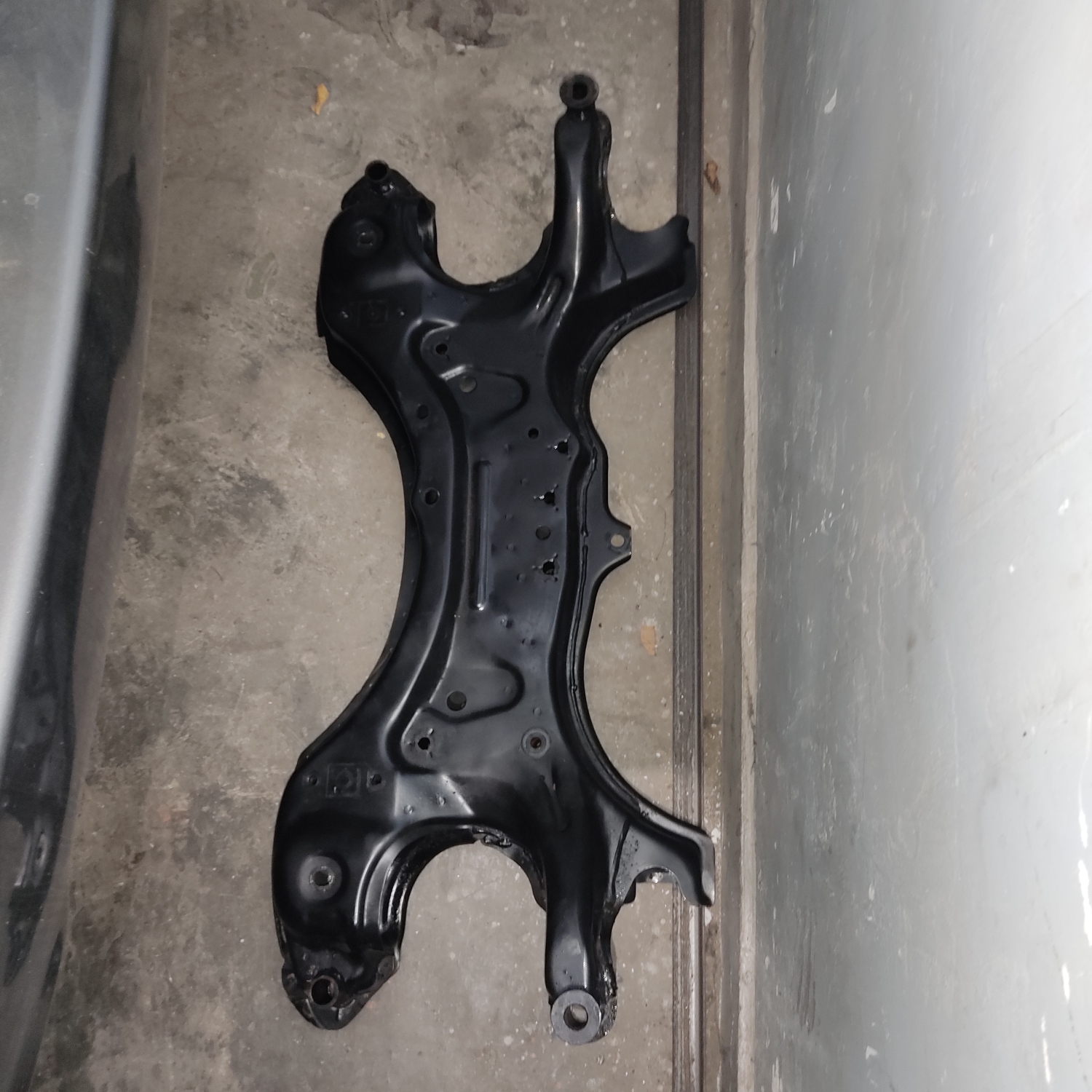

Привет, споделям, че предния мост от Корола Версо 2.2 дизел пасва на 2.0 дизел/1.8 бензин. Носачите са еднакви. При обратната маневра обаче 1.8/2.0 > 2.2 липсва един монтажен отвор за гредичката под мотора (може и да не е фатално, знам ли).
Мост от 2.2 (51201-0F021):
Мост от 2.0 (51201-0F010):

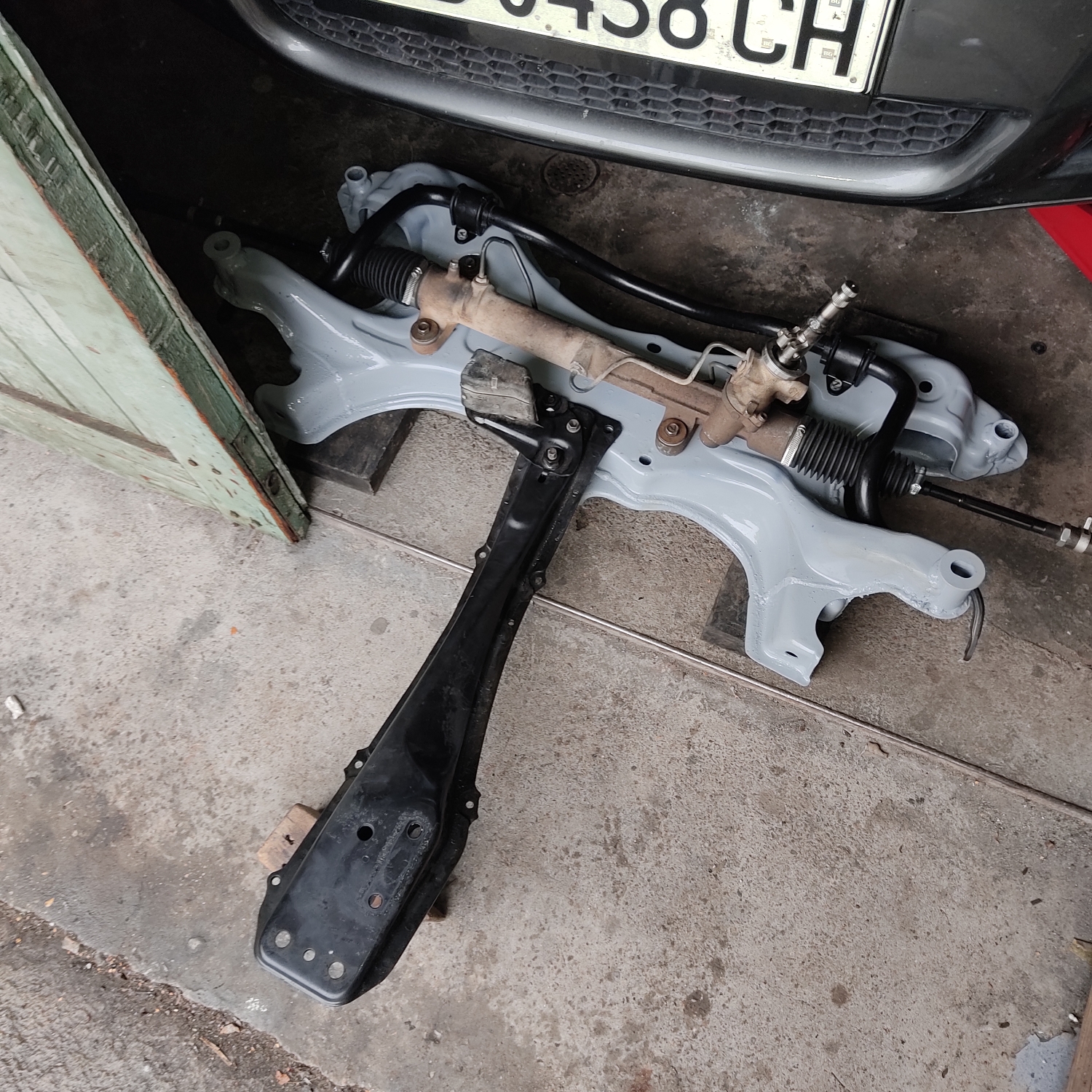

Мнение от boiski » 15 Окт 2021 11:23
memorex написа: ↑14 Окт 2021 22:08 Не винаги е еднакво за всички модификации.Някой имат предпазни кори ,технологични подробности а други не. Ако може да се сравни ще стане ясно предполагам.
Сравнени са, затова написах горното мнение. Парт номерата са извадени по номер на рама на няколко версота с 2.0 и 2.2. На 2.2 последните цифри от парт номера на моста са различни спрямо 1.8/2.0. Наложи се да сменя моста на 2.0 116кс с друг и понеже по моргите масово разполагат с 2.2 д-кат взех такъв. Повечето моргаджии предварително потвърдиха, че няма критични разлики (включително Нико от Пловдив).
Екзотично сивият мост на снимката по-горе е от д-кат и вече е монтиран на версото ми. Черния е оригиналния, който свалих.
Отдолу: мост от д-кат с греда под мотора от 2.0 116кс

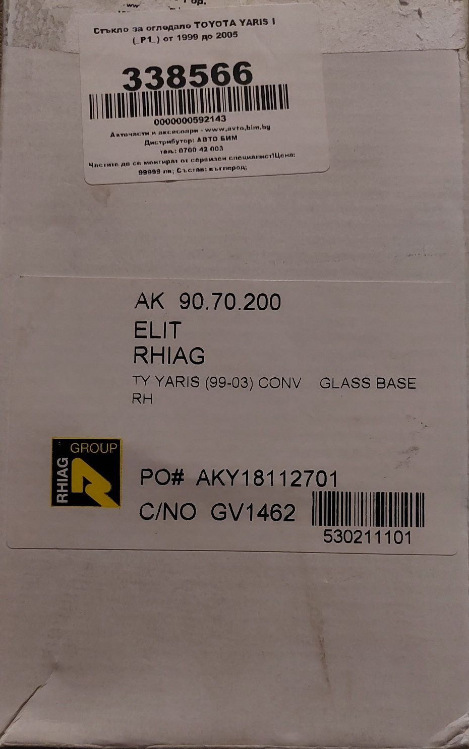

Счупи ми се дясното странично огледало. Колата е Тойота Ярис, бензин, производство 2000 г.
Намерих огледало в онлайн магазин, увериха ме, че за колата ми ще стане. Поръчах, пристигна, ами не става :(
Снимах опаковката, дано се вижда.
Не мога да разбера защо не пасва, какво да търся и много се надявам вие да ми помогнете.

Мнение от biro » 18 Фев 2022 21:55
Не пасва щото е за ярис десен волан. GLASS BASE RH.
Мнения: 5967
Взаимозаменяемост на частите.
Мнение от mapamop » 18 Фев 2022 21:59
biro написа: ↑18 Фев 2022 21:55десен
Бъркаш стъклото за дясната страна на автомобила (RightHand/RH), със дясната дирекция (RightHandDrive / RHD).
Не видях еквивалентен OEN номер, отпечатан на кутията.

Мнение от Eliff » 21 Фев 2022 20:48
Говорих с онлайн магазина и питах защо изпратеното огледало не става на колата ми. Мъжът от другата страна на линията каза нещо, което не беше ми хрумнало. Предположи, че огледалото е за европейската версия на колата, а моята е японка. Тоест трябва да търся огледало за японската версия (производство 1999 г). Какво мислите?

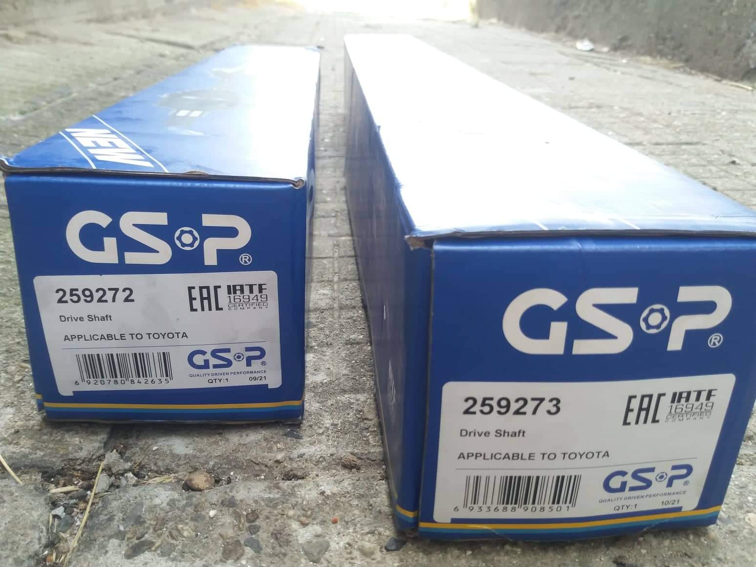

Споделям да се знае за всички които имат Авенсис Т25 1.8vvti и скъса Лява или Дясна. (Левите са медалисти) с ОЕМ номера:
43420-05240 / 43420-05241 - Лява
43410-05340 - Дясна
Може смело без притеснение за съвместимост да сложат, както мен марка GSP - китайски са но проучих, че фирмата държи на качеството си.
Номерата на GSP-то са на снимката.
