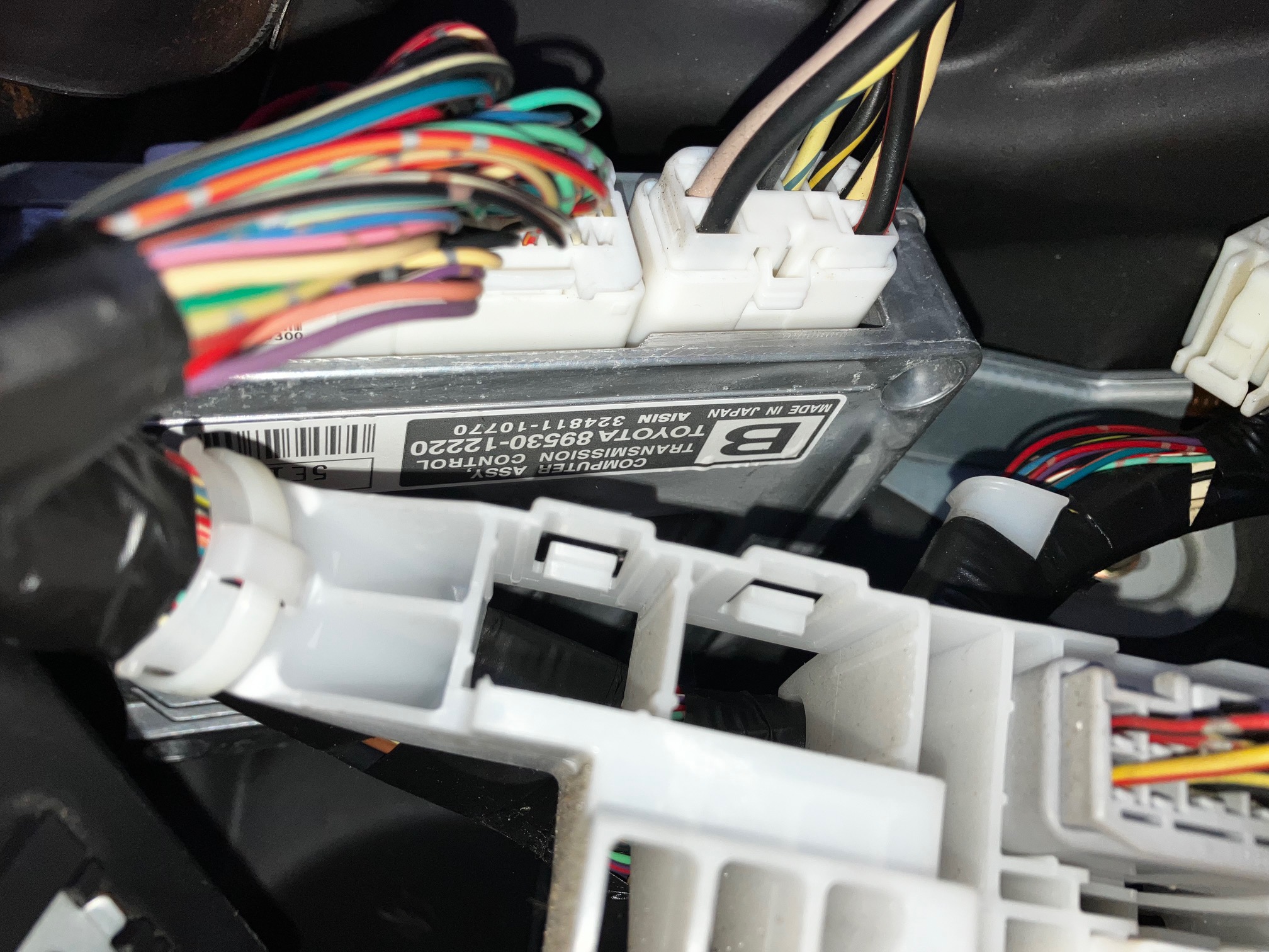

Може ли да свалите жабката и да снимате номера на компютъра?
Публикувано на: 07 Дек 2023 12:39
от kk14483
Здравей,
Предполагам за това питаш.
Мога оставя и мобилен номер, ако е необходимо.
