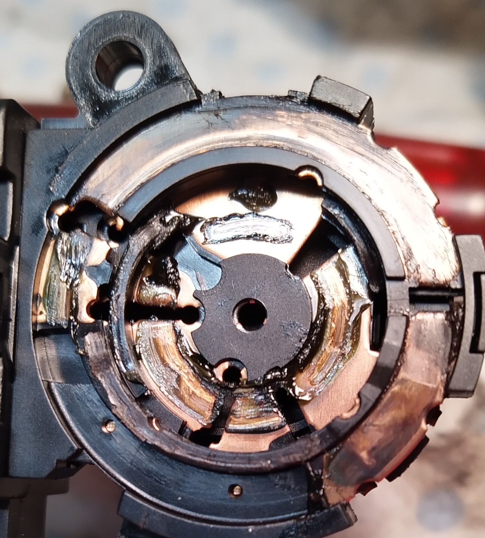

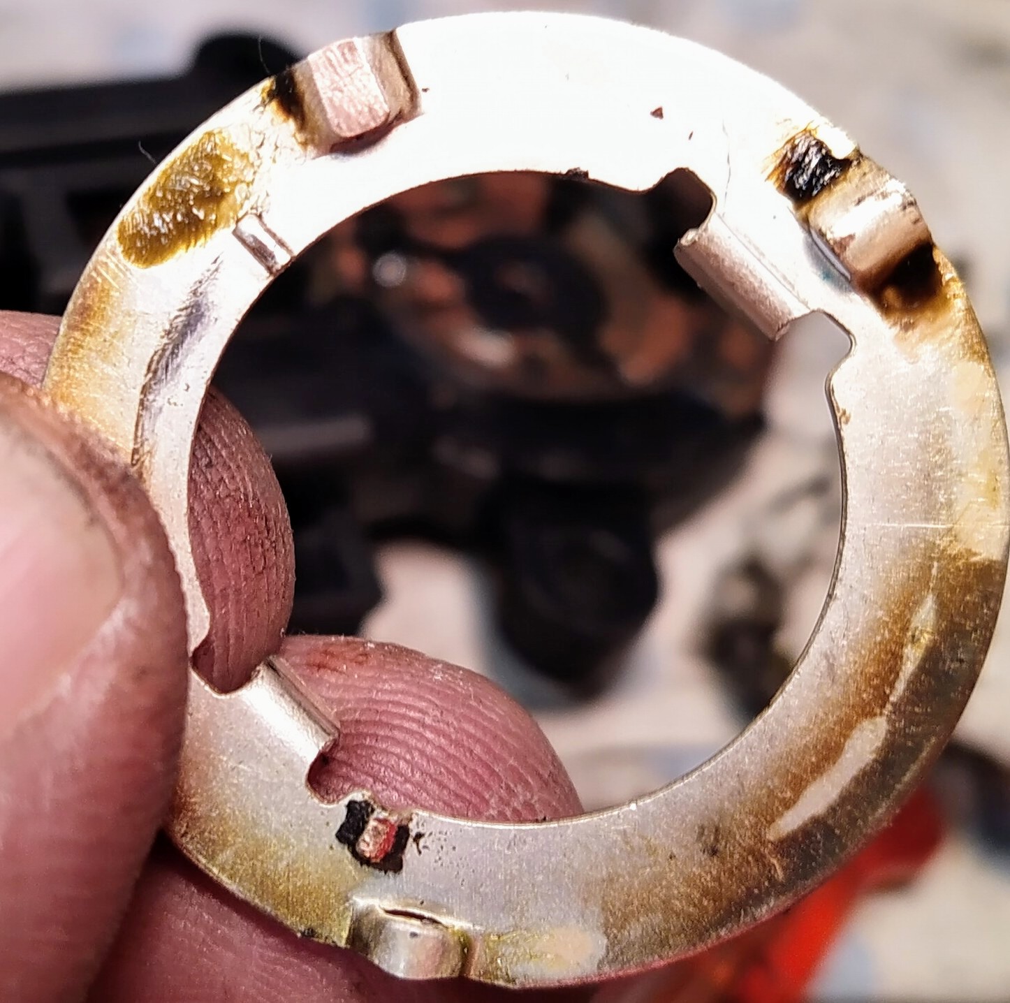

Споделям тук един проблем, който също може да доведе до светване на червеното зъбно колело и изчезването на N от таблото. Случи се на моята кола с ММТ.
Поради окисление и почерняване на контактните писти на ключа за запалване и износване на контактната пъпка, колата палеше, но след няколко секунди гаснеше. Понякога таблото свети на контакт, но N изчезва, още преди запалване.
След свалянето на ключалката установих това.
Калайдисах износването и почистих медните пластини.
Намазах с технически вазелин и всичко заработи.

Натегни си и пружиниращите контакти които опират в тоя медния детайл.
Или са пластини-крачета или "гилзи" с пружини.
