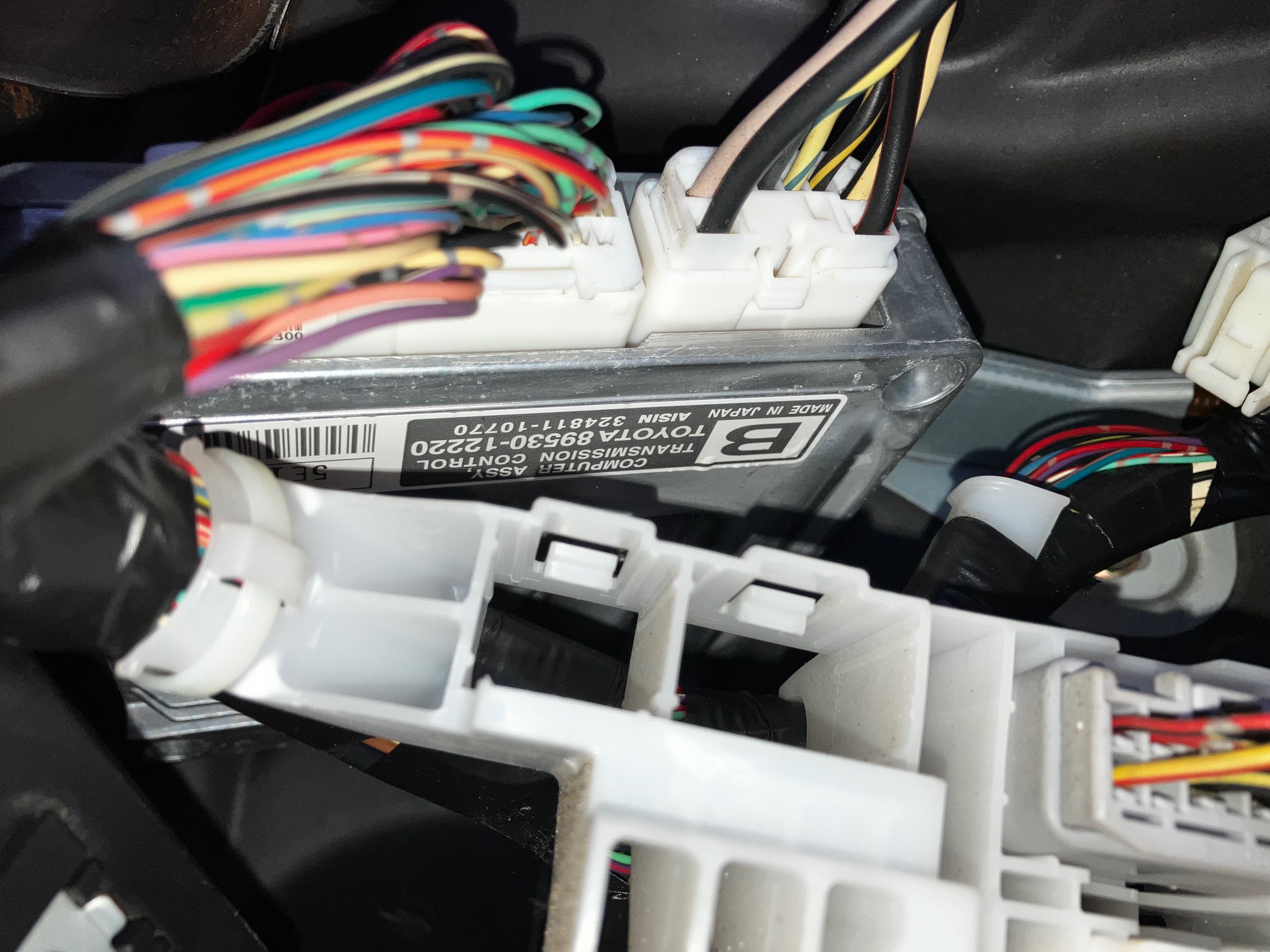

Може ли да свалите жабката и да снимате номера на компютъра?

Мнение от kk14483 » 07 Дек 2023 12:39
Здравей,
Предполагам за това питаш.
Мога оставя и мобилен номер, ако е необходимо.
