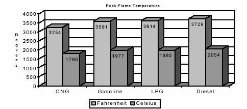

И аз да се намеся, не че много разбирам, но темата ми е интересна. От къде намерихте тези температури за бензина? Никъде не намерих конкретно за бензин. За съставките на бензина за които намерих инфо (и за който знам, че са съставки на бензина), всичките са с адиабатна температура на горене по висока от пропана и бутана. То на различните места са дадени различни температури, май методиките им за определяне са различни и май са все теоретични. А и може би не е коректно да се гледат температурите при постоянно налягане а при постоянен обем, при цикъла на Ото се приема, че при горенето обема остава постоянен. При това положение температурите са доста по високи и изходните съставки от горенето поради по високите температури и налягане са в други съотношения. Може тогава лпг да е с по високотемпературно горене, но информация не намерих. По големия нагрев на клапаните и свещите предполагам се дължи на по бавното горене на пропан-бутана в двигателите пригодени за 95 бензин. В резултат на по бавното горене, макар температурата в началото на работния цикъл да е по-ниска, oсреднената температура по времето на работния цикъл е по висока (според мен). В края на работния цикъл, при отваряне на изпускателни клапани, при работа на газ температурата е по-висока отколкото при работа на бензин (при двигател за 95 бензин - работещ на газ), поне до колкото знам. В резултат на това и кпд-то пада, т.е. няма нарушения на термодинамичните закони (то поради по бавното горене на газта като цяло целия цикъл се различава по чувствително от цикъла на Ото, по сравнение с работния цикъл на бензин). Използването на по „студени” свещи при работа на газ може би няма да е проблем дори при предимно градско шофиране. Газта ще дава много по малко въглеродни отложения по свещите, предполагам, най-вече поради много по хомогенната горивна смес. Без капки гориво дори в началото на пълненето. А и газта, като по леко гориво от бензина, дава по малко въглеродни отложения.
Re: Тойота и газов инжекцион
Ето една картинка, която изрових от PDF с научна статия търсейки през Scopus. Тук ги дават почти равни, обаче остава отворен въпросът какъв точно LPG са тествали и колко пропан е имало в него... Не дават много информация. Авторите са испанци и поне доколкото успях да прочета с помощта на Google Translate - главно са мерили емисии на CO2, а тези данни вероятно са ги взели от интернет сайт (който ненадлежно не са цитирали).
- peak-flame-temp.jpg (19.17 KiB) Преглеждано 4298 пъти

Не са ли дадени температура на пламъка? Но това пиик не го разбирам. За максимални май са ниски.
