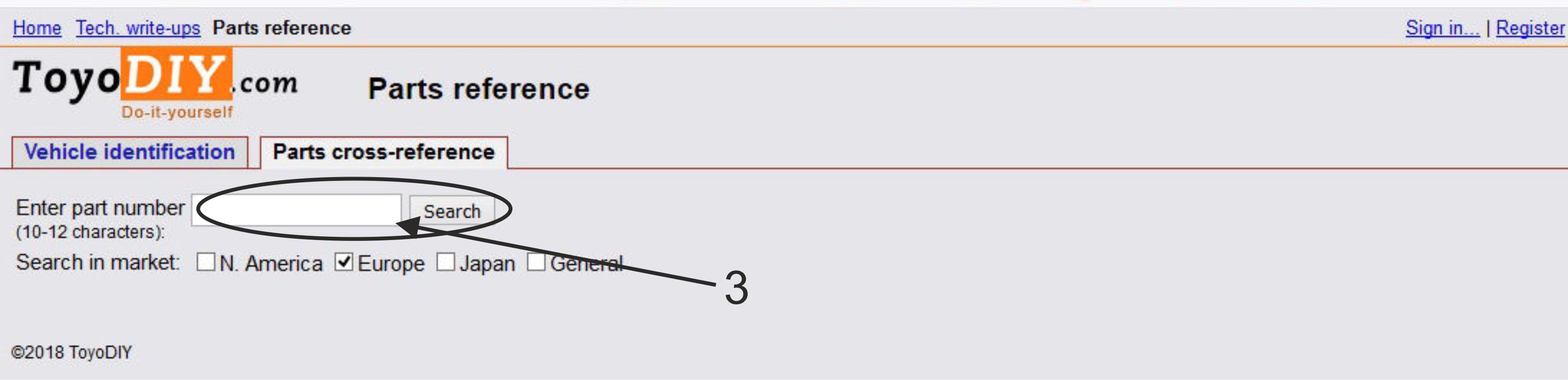

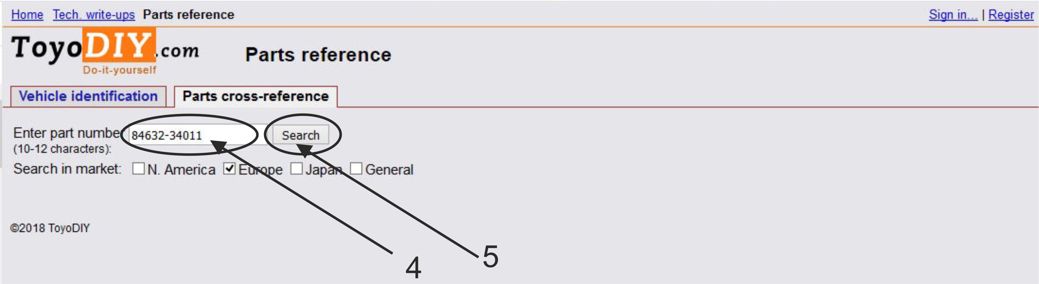

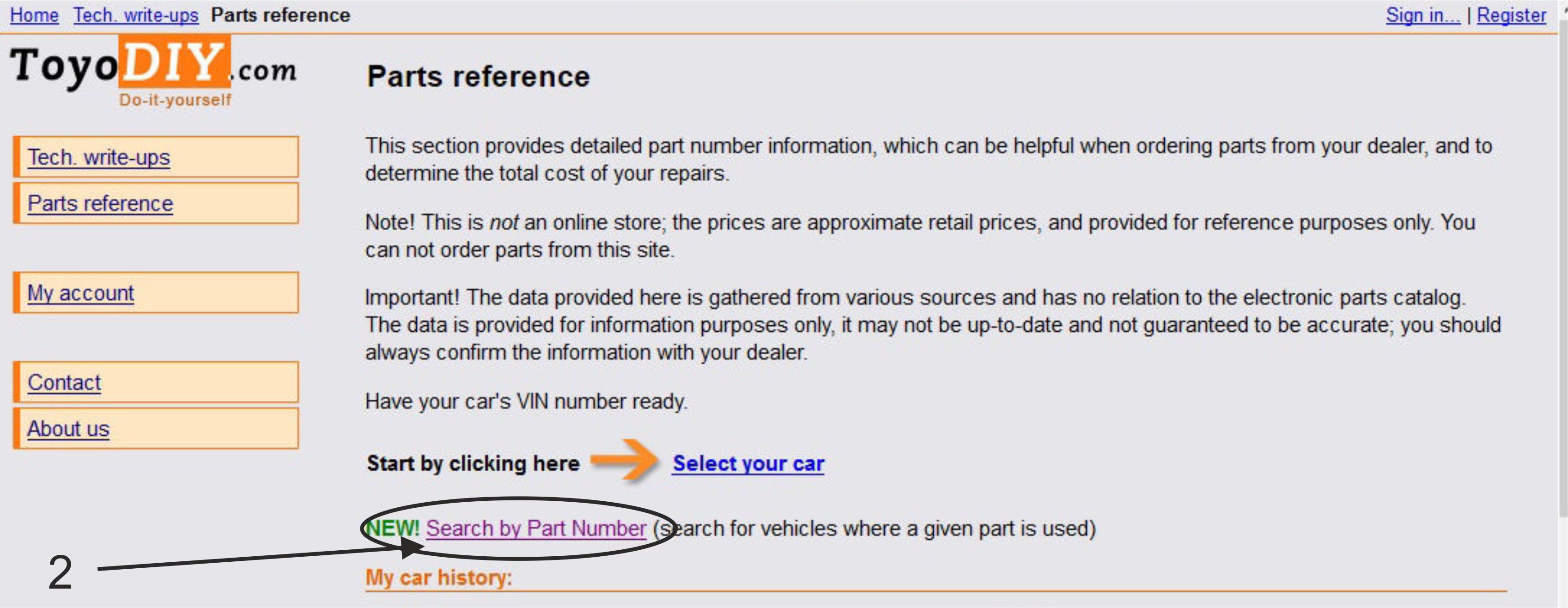

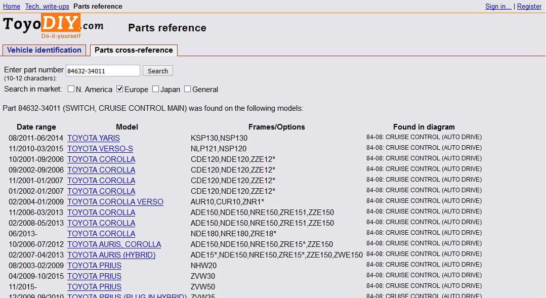

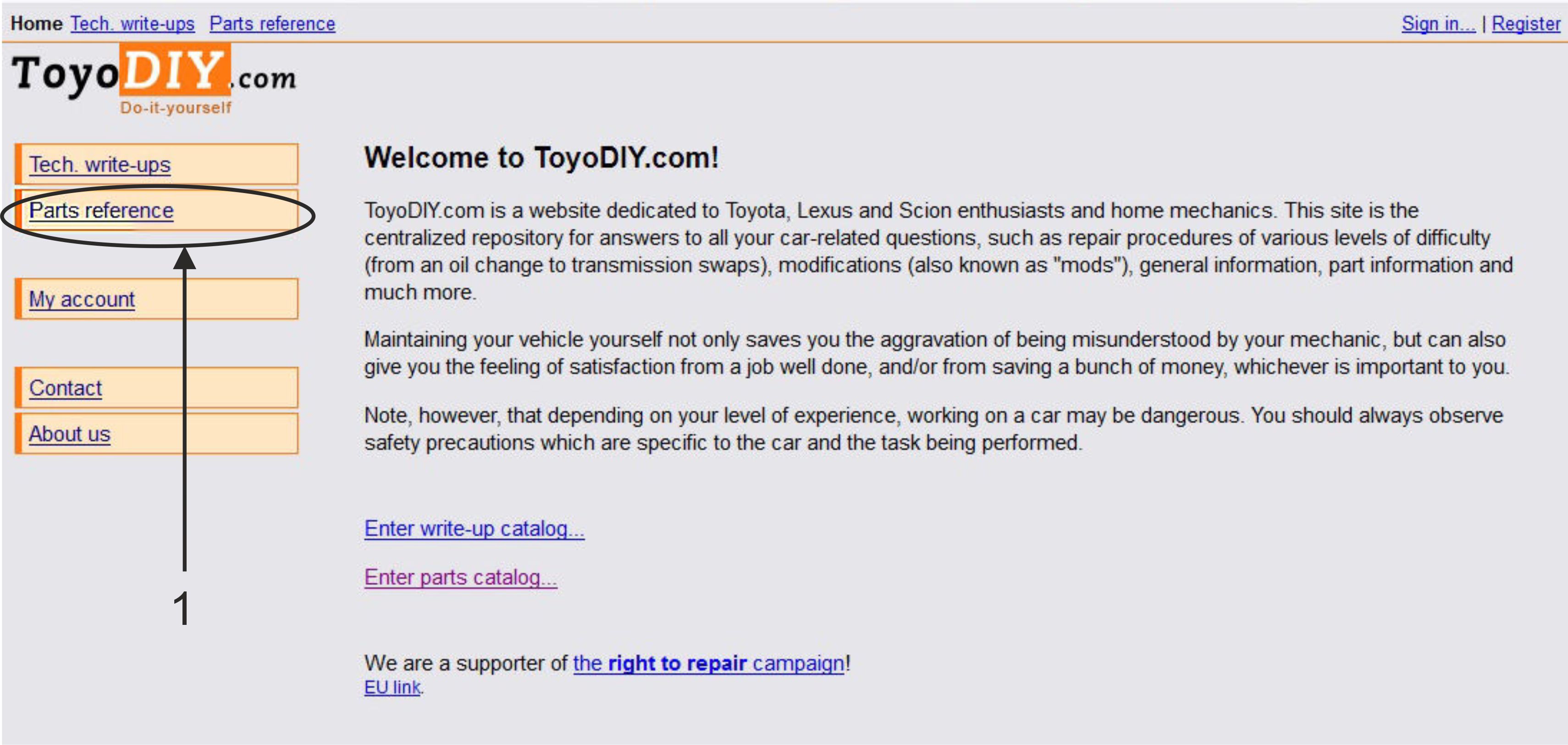

Как да проверим за взаимозаменяемост на частите в моделите на Тойота:
Влизаме в сайта http://www.toyodiy.com. Намираме си парт номера на необходимата част. В примера по долу е лостче за круиз контрол. Следваме стъпките:
