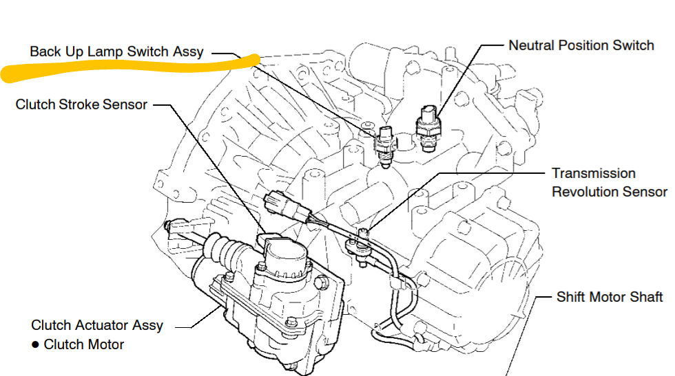

Здравейте колеги, имам нужда от вашата помощ! Карам Тойота Корола Версо 2005, 1.8, 129 к.с. с ММТ кутия, до сега не съм имал никакви проблеми с изключение на едно светване при даване назад на въпросното зъбно колело преди повече от 4 години след цял ден каране. Четох за тази грешка, че означава всичко налягане в скоростната кутия. Сега проблема е следният, че това колелце светва при всяко даване на задна и след като светне не ми свети светлината за назад и съответно не ми работи и парктрноика, които е вързан към задните светлини. Моите майстори, които обслужват колата, ми казаха, че това е някакъв датчик, но понеже не са специалите по тези кутии, не искат да пипат да не стане някоя беля. Моля за съвет, какъв може да е проблема и къде във Варна мога да го отстраня. Колата е със сменен съединител и обслужен актуатор в Тойота Варна, също така е сменено маслото на скоростната кутия преди 3000-5000 км максимум.

Мнение от Petar555 » 30 Сеп 2023 14:05
Petar555 написа: ↑25 Яну 2022 16:45 Ето това ключе за задна скорост трябва да се свали и почисти.
https://www.toyotabg.eu/viewtopic.php?t ... 10#p404331

Мнение от ghostdh » 01 Окт 2023 11:16
Много благодаря Петър! Може ли само да ми кажете, къде горе-долу се намира въпросният датчик, че да помоля механиците, които поддържат колата да го проверят и почистят?
Petar555
Мнения: 615
Благодарил/а: 21 пъти
Мнение от Petar555 » 01 Окт 2023 16:33
Заповядайте.

Мнение от ghostdh » 01 Окт 2023 19:54
Всичко е ясно, страшно много ти благодаря Петьо! Ще пиша, какво е станало, а ако идваш към Варна само ми пиши и определено ще те черпя бири на плажа! :thumbsup:
