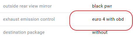

Аз мисля, че този автомобил няма DPF, защото:
1. Проверено е с програмата за идентифициране на части, налична на страницата на Techdoc (копие на Microkat). Същото се отнася и за официалната програма на Тойота (проверено от познат в Тойота)
2. Все още не мога да намеря 1ND двигател с euro 4 (с или без DPF), на който да пише нещо по различно в Tеchdoc. Много ще се радвам ако можете да предоставите такъв.
Пример - VNKKC98310A193747 няма DPF (визуална проверка), но реално в Techdoc изписва „euro4 with obd“
3. Много често на страницата на http://www.toyodiy.com може да избереш много детайли, които реално ги няма на този автомобила.
Според мен е най-добре да се направи визуална проверка, като се провери какво има под капака, поради грешни данни (вкл. и Techdoc), модификации и т.н.
