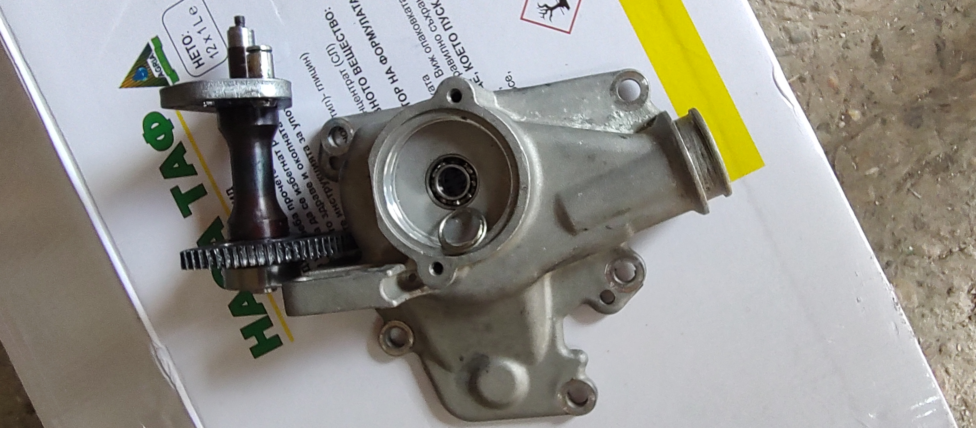

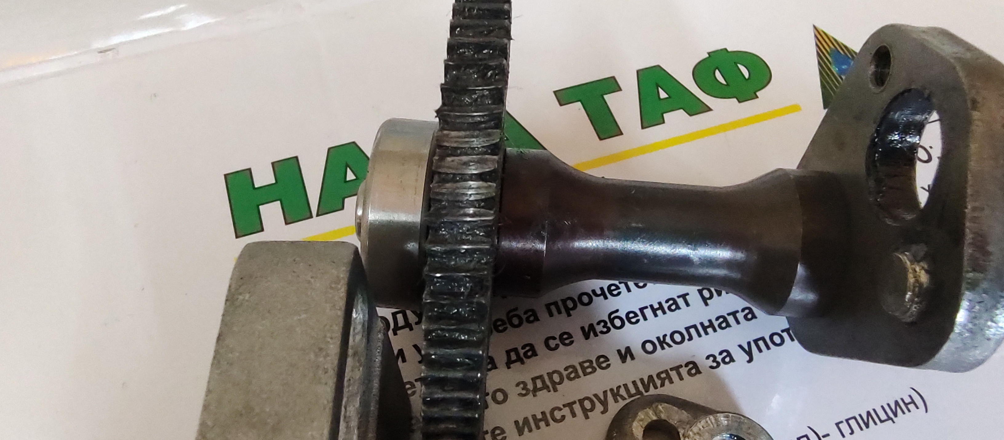

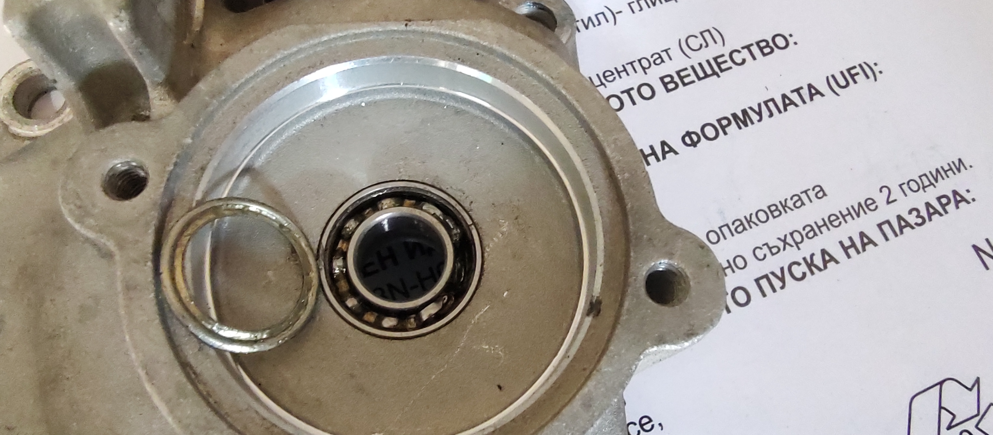

Понеже си е чиста схема за това реших със съгласието на колегата от форума който е вътре с едни 500лв/най малко/ да кача снимки.
Към вниманието на продавача с инициали Н.М,колега... ми.. не е приятно да прецаквате хората след като сте били и Вие прецакани.
Според мен какво се е случило.//
Някой си е купил китайски боклук и е решил да си го монтира карал е...ден и половина и китайчето си е заминало.
Обаче се е светнал че този таласъм няма живец и си е ремонтирал оригиналният актуатор,намерил е "много добри майстори' те са му "модернизирали" актуатора с едни лагерчета и една много симпатична синя грес.Пуснал си е обява в един много вървежен сайт за продажби и е шитнал..шитнята.Пак казвам...МИ не е приятно да издокарвате така хората,вярно 500лв не са много големи пари ама все пак .
И ето резултата...
И ето резултата...

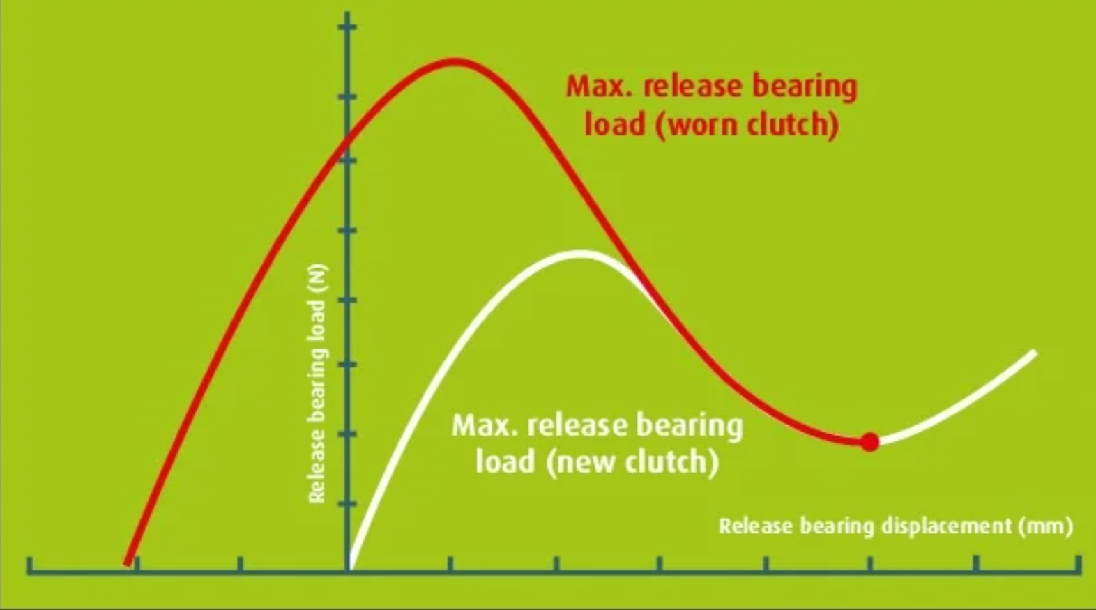

Здравейте.
Прилагам една хубава графика, която обяснява защо когато се износи значително съединителя и не сработва самокомпенсацията, започва да товари актуатора.
