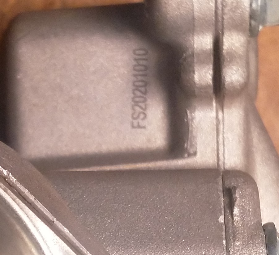

Внимание! Преди да ви монтират нов актуатора в някой сервиз проверете дали не е като този на снимката. Ако е такъв откажете незабавно! Това е китайско менте и струва 400 лв. А не 1200 и иска сериозна доработка за да тръгне.
Ето това е знак, че е менте. Оригиналният няма такъв номер и е маркиран с дата код с боя.
Здравей,
Откъде мога да си купа за 1200 лв.?
Благодаря предварително.

Алиекспрес
Интересен отговор, те всички там изглеждат като китайчето
П.П. Моя грешка има и за 1200 ама пак външно притежава същата "кожа" ;)
