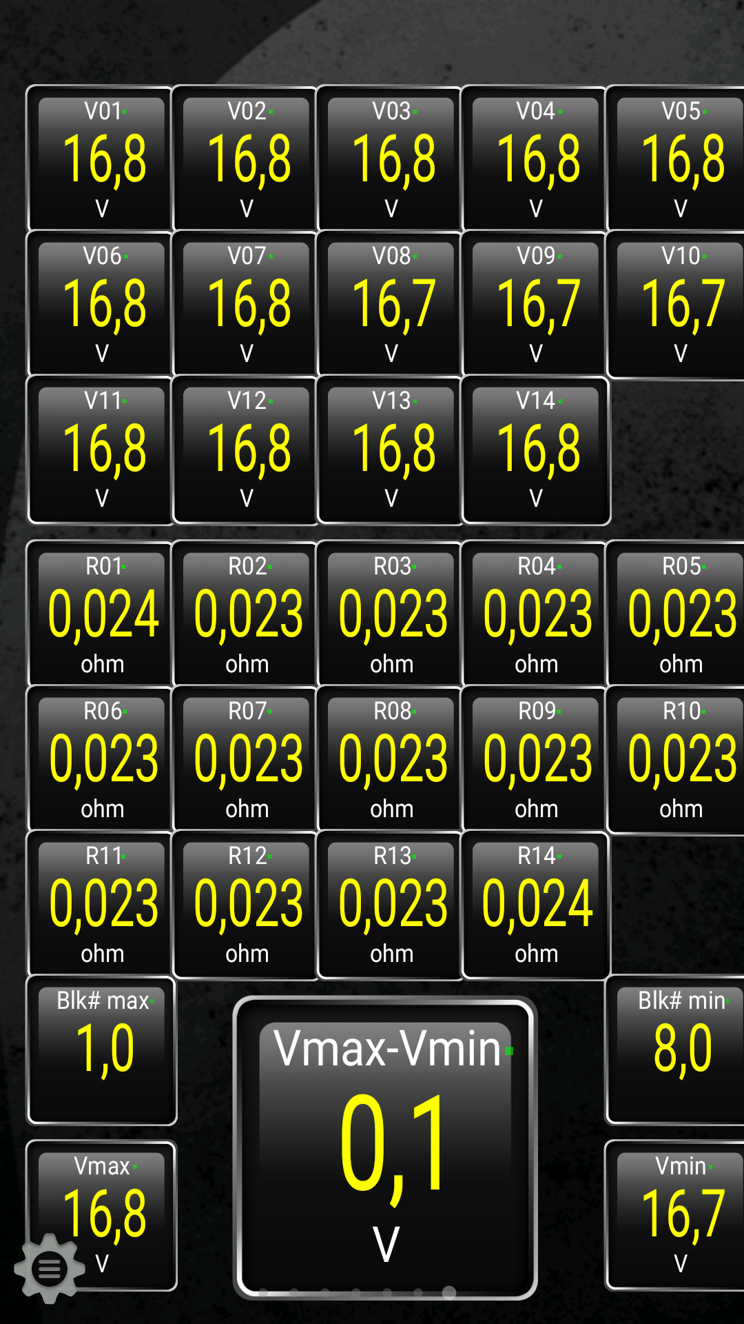

stoyankirov
Ремонт и обслужване на хибридни автомобили - ЛЕКЦИИ
- Screenshot_20180129-194259 (1).png (358.26 KiB) Преглеждано 35586 пъти
Dr. Prius / Dr. Hybrid - Bluetooth OBD2

благодаряM5kov написа: ↑07 Ное 2018 17:37 Dr. Prius / Dr. Hybrid - Bluetooth OBD2
https://play.google.com/store/apps/deta ... .app&hl=bg
stoyankirov
Изтеглих приложението но не иска да се свърже през Bluetooth с моя OBD2. Няма ли такова приложение което се свързва през wi-fistoyankirov написа: ↑08 Ное 2018 10:52благодаряM5kov написа: ↑07 Ное 2018 17:37 Dr. Prius / Dr. Hybrid - Bluetooth OBD2
И с моя не иска... Има обяснение в сайта на доктор приуса, че обд модула трябва да бъде с двойна платка, а моят е с 1. И наистина, при китайците тези с двойната платка са тройно по-скъпи.

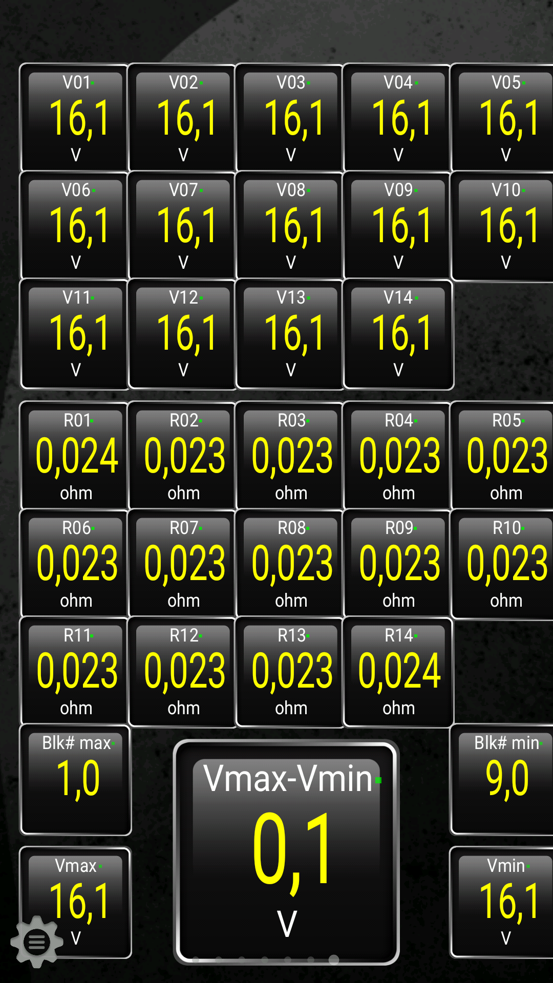

Тези картинки горе са вадени от Торка. Торка често работи и с по-скапани адаптери.
Разход на електричарка ->
Разход на хибрид ->
Разход на хибрид ->
Торка се връзва, но нямах време да му видя функциите.
