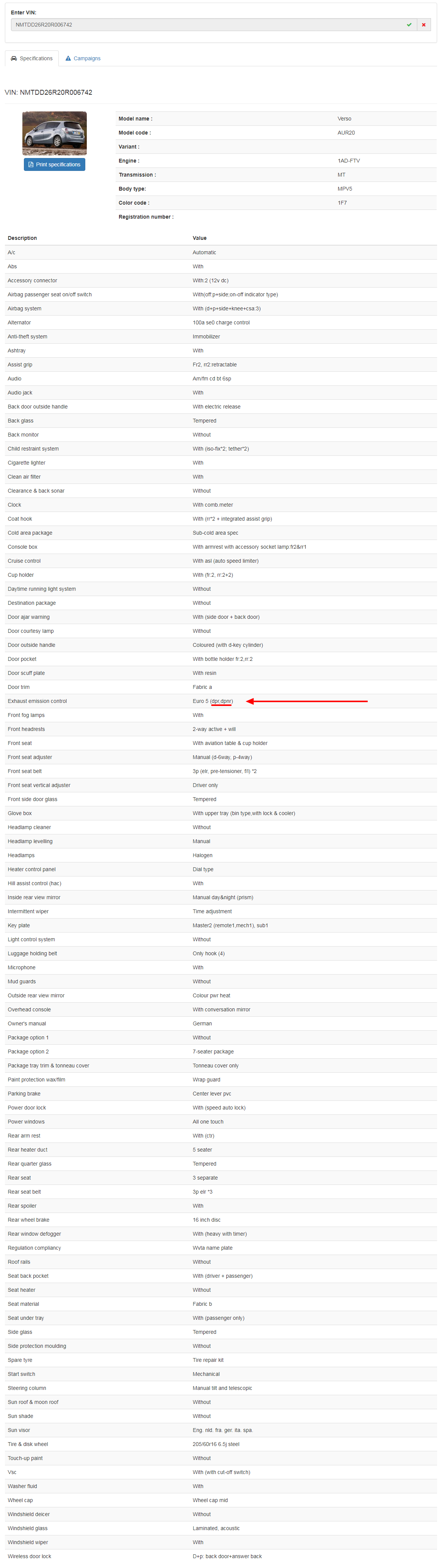

Може ли информация за DPF и пълна сервизна поръчка за NMTDD26R20R006742.

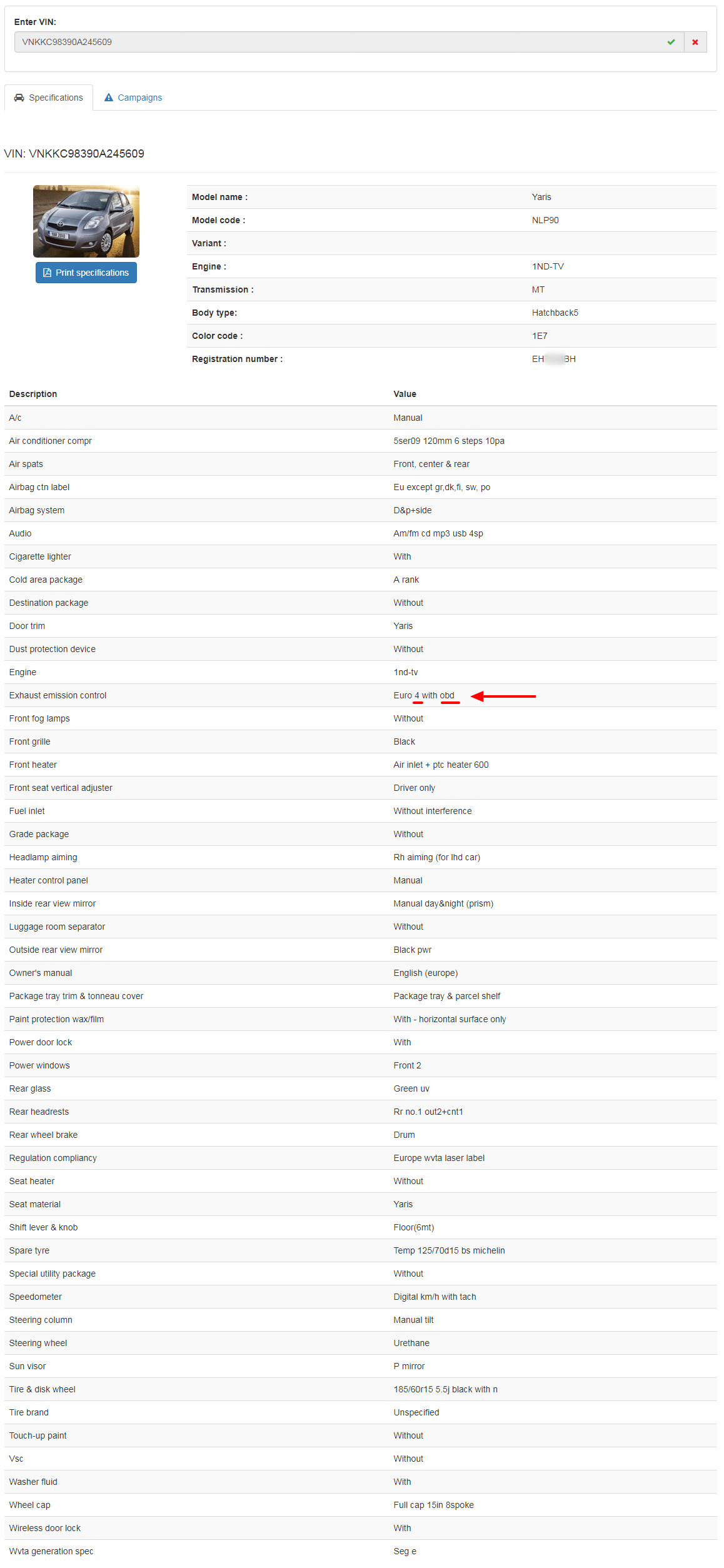

Здравейте колеги,
Можете ли да ми помогнете за това , дали колата е с DPF филтър, за да знам към какво моторно масло да купя за предстоящата смяна?
Колебая се между AMSOIL 5W-30 Signature Series или AMSOIL 5W-30 European Car Formula което го дават за DPF филтър.
Автомобила е Toyota Yaris 1.4D4D 2010 г
VIN:VNKKC98390A245609
Благодаря предварително.

rumenmitev написа: ↑23 Ное 2018 16:57 Може ли информация за DPF и пълна сервизна поръчка за NMTDD26R20R006742.
Благодаря Ви!
Нямате ДПФ:
05S : 5-SEATER
1ADFTV : 2000CC DIESEL TURBO
6F : MTM, 6-SPEED FLOOR SHIFT
DCR : DIESEL COMMON RAIL INJECTION SYSTEM
E : E(MODEL MARK)
LHD : LEFT-HAND DRIVE
MTM : MANUAL TRANSMISSION

nikola. написа: ↑24 Ное 2018 18:03 VIN:VNKKC98390A245609
Няма DPF, но има три сервизни кампании за безопасност:
- 5KET-039 R/SSC - For Passenger side Front Air Bag
- 5KET-040 R/SSC - For Driver's side front airbag
- 15OSD-049 R/SSC - Power Window Master Switch

Akima написа: ↑25 Ное 2018 18:49 Аз пък мисля, че и двете коли имат DPF
VNKKC98390A245609 е Euro 4 с CCO, като не се предлага DPF филтър, DPF sensor и няма температурни сензори на изпускателната система - това е според шасито, а реално може да има всичко.
За такъв двигател има и вариант с Euro 4 с DPF, но конкретното шаси не е с такъв.

rumenmitev написа: ↑23 Ное 2018 16:57 NMTDD26R20R006742
Започваме да разсъждаваме:
  1. Автомобилът е произведен в Република Турция през 05/2009 със система за контрол на емисиите на ЕС - ЕВРО 5 - поръчката е била от Федерална република Германия;
  2. Какво е ЕВРО 5 и от кога действа - https://en.wikipedia.org/wiki/European_ ... enger_cars;
  3. Какво е DPR - Diesel Particulate Filter;
  4. Какво е DPNR - Diesel PM and NOx Reduction;
  5. Горепосоченият автомобил има:
    89480A SENSOR ASSY, DIFFERENTIAL PRESSURE
    89480-64020 1
Следователно автомобилът има DPF.
vas написа: ↑25 Ное 2018 22:43 VNKKC98390A245609 е Euro 4 с CCO, като не се предлага DPF филтър, DPF sensor и няма температурни сензори на изпускателната система - това е според шасито, а реално може да има всичко.
Започваме да разсъждаваме отново /без да се измаряме/:
  1. Автомобилът е произведен във Франция през 02/2010 със система за контрол на емисиите на ЕС - ЕВРО 4 - поръчката е била от Източна Европа - Република България;
  2. Горепосоченият автомобил има:

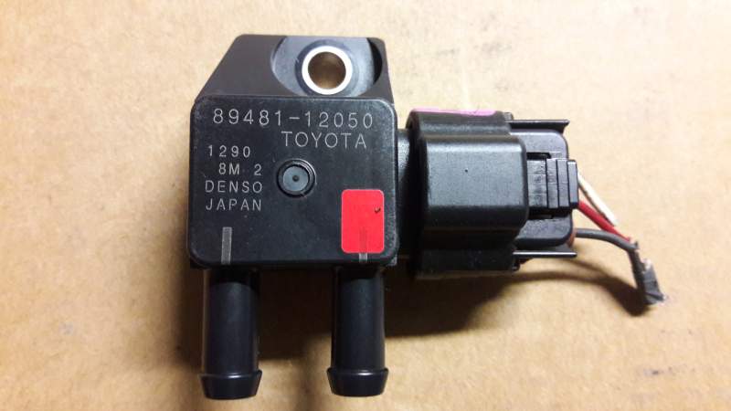

    89481B SENSOR, DIFFERENTIAL PRESSURE
    89481-12050 EXHAUST EMISSION CONTROL-EUROPE STEP4 WITH(DPF & OBD)
  3. Горепосоченият сензор изглежда така:
    И е монтиран на:
    25051 CONVERTER SUB-ASSY, EXHAUST MANIFOLD
    25051-33060 CATALYST MAKE/CATALYST ID/ONBOARD DIAGNOSIS:YES OR NO (THIS INDICATION COMPLIES WITH EC DIRECTIVE.)=TOYOTA/25051 33060 /Y 1
    25051-33090 CATALYST MAKE/CATALYST ID/ONBOARD DIAGNOSIS:YES OR NO (THIS INDICATION COMPLIES WITH EC DIRECTIVE.)=TOYOTA/25051 33090/Y, EXHAUST EMISSION CONTROL-EUROPE STEP4 WITH(DPF & OBD) 1
    25052 CONVERTER SUB-ASSY, EXHAUST MANIFOLD, NO.2
    25052-33020 CATALYST MAKE/CATALYST ID/ONBOARD DIAGNOSIS:YES OR NO (THIS INDICATION COMPLIES WITH EC DIRECTIVE.)=TOYOTA/25052-33020 /Y, EXHAUST EMISSION CONTROL-EUROPE STEP4 WITH(DPF & OBD) 1
  4. 25051-33090 - https://picclick.co.uk/Toyota-14-D4D-Ca ... 11586.html
От горното разсъждавам, че автомобилът има DPF.
